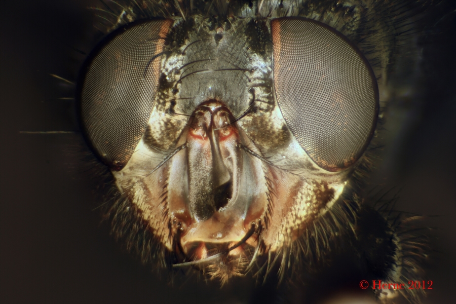

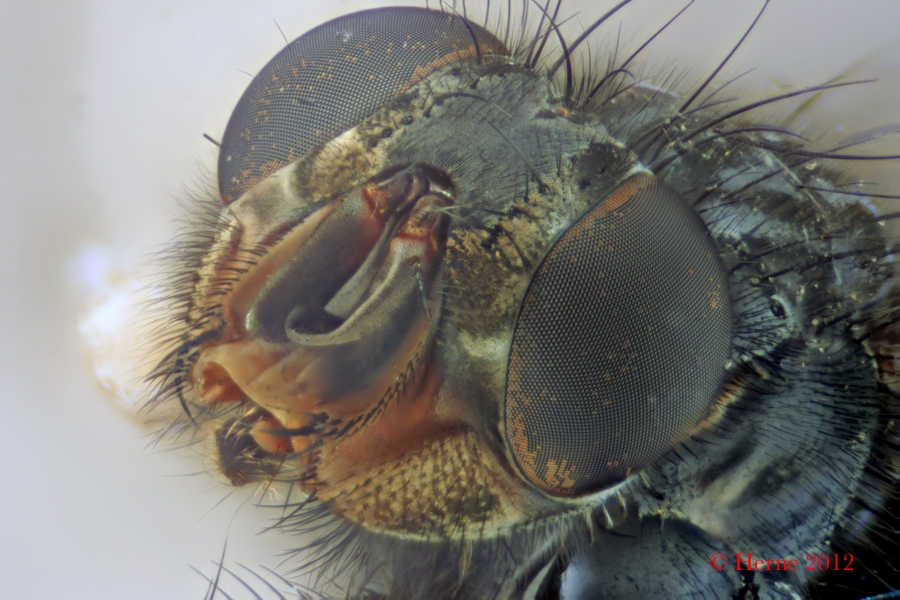

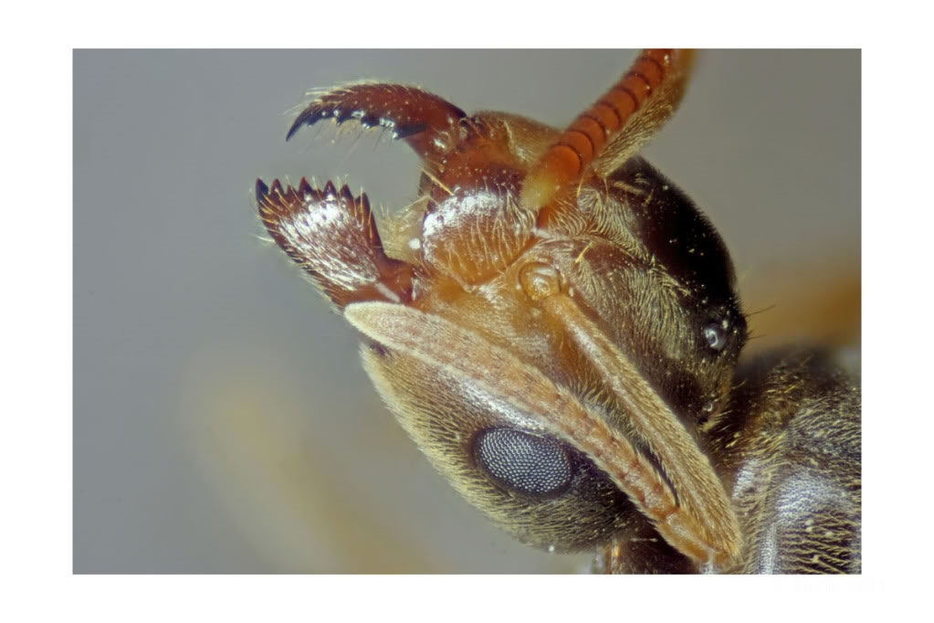

meine Lackfliege hat mir keine Ruhe gelassen, deshalb habe ich mir mal ein
anderes Motiv genommen (OK, die Spinne hat heut kein Abendbrot....)

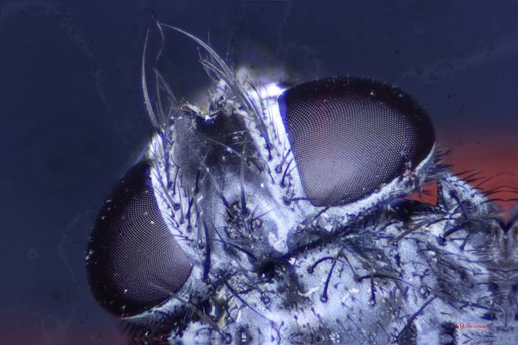

Wieso ist denn bei der Aufnahme mit dem Apo ein deutlicher Blausaum am Rand, wo die Augen anfangen und
beim vermeindlich schlechteren Achromaten ist das viel weniger ausgeprägt. Jetzt verstehe ich erstmal
nichts mehr.
Achromat:
Apo:
gleiche Beleuchtung, fast gleiche Menge der Ausnahmen, gleiche Behandlung mit Phsp.
Heike
Hallo Heike,
der Farbsaum sieht eigentlich nach CVD - also falsche Farbenkompensation.
Gehört das Apo in die selbe Reihe?
Edit:
Ich meine mich zu erinnern, dass du kein Fotookular verwendest? Dann fehlt die korrekte Kompensation (die natürlich alle Restfehler kompensiert - Farbe, Planarität..) und das kann man nicht einfach wegzaubern! Da muss man das für das jeweilige Objektiv speziell vorgesehene Kompensationsokular verwenden!
