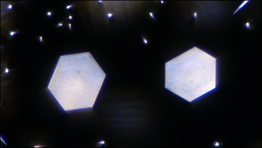

Hallo Ole,
ja, Coffein ist hexagonal – jein, nicht schwarz, aber in jeder Lage isotrop:
Beim Theobromin gab es sicher eine Verdrehung. Ich erinnere mich, länger gefriemelt zu haben, ehe das Interferenzbild einigermaßen klar zu erkennen war.

Hallo Heiko,
du meinst, die Coffein-Kristalle sind in jeder Stellung so weiß wie auf dem letzten Foto?
Ole
Ja, Ole,
aber der Eindruck täuscht insofern, als die Beleuchtungsstärke für das Foto erhöht wurde. Im Vergleich zu den an anderer Stelle auch vorhandenen nadelförmigen Kristallen sind diese Sechsecke dunkler. Ich denke, die Doppelbrechung der Substanz ist ziemlich hoch.

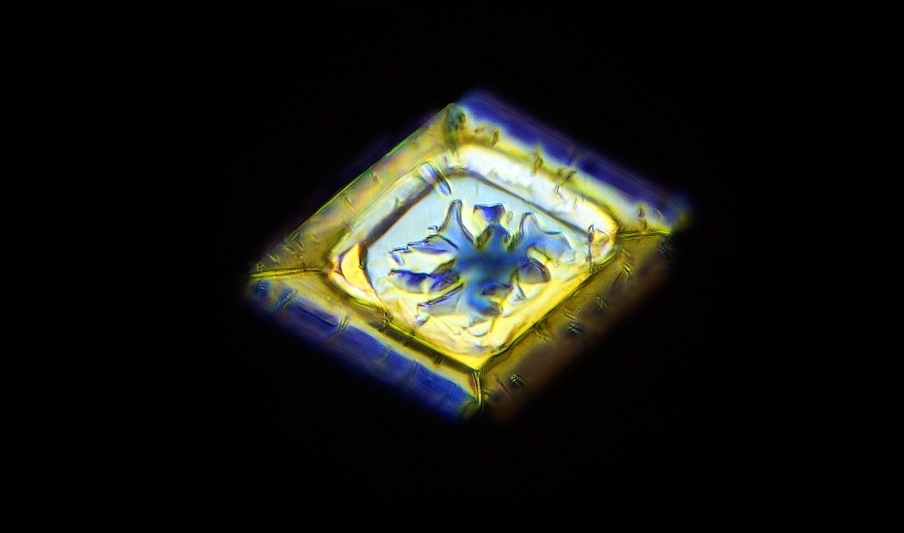

Nachtrag
Nach zwei Tagen im ,,Siliconbad" sind einige Theobromin-Rhomben deutlich ,,angefressen":
Miner
Hallo Heiko,
dann sind sie zwar nicht weiß, aber doch heller als der schwarze Hintergrund. Und dass in jeder Stellung des Tisches. Wo man doch erwarten würde, dass man entlang der optischen Achse schaut.
Werden die Kristalle schwarz, wenn du mal den Analysator verdrehst?
Ole

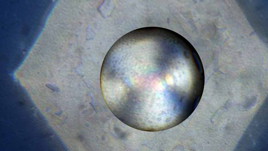

Lieber Heiko, lieber Ole,
Natürlich sind Kristalle entlang der optischen Achse isotrop, also schwarz zwischen gekreuzten Polarisatoren. Das gilt aber ausschließlich für ganz niedrige Aperturen. Heikos Winzlinge sind aber sicher mit starker Vergrößerung und daher mit hoher Apertur entstanden, daher sind sie hell in dieser Stellung, aber ohne Wechsel der Intensität beim Drehen. Sie sollten ein perfektes einachsiges Interferenzbild zeigen.
Nun zum Theobromin und zur Verdeutlichung von Oles Frage: Heiko, wie liegt das Achsenbild bezüglich der Kristallmorphologie? Fall 1 würde bedeuten, dass die Kristalle rhombisch oder zumindest pseudorhombisch sind. Fall 2 wäre ein eindeutiges Indiz für niedrigere Symmetrie, also monoklin oder triklin.
Fall 1:
Fall 2:

Lieber Olaf und Ole,
Vorsicht, das tut jetzt weh – ist bei der Qualität überhaupt eine Aussage möglich?

Bei diesem Exemplar ist die Lagebeziehung eindeutiger:

Hallo Heiko,
was soll da weh tun? Ich finde alles super. Die drei Fotos deuten doch an, dass die Achsenebene zumindest ungefähr parallel zur kurzen Diagonalen der Rhombe ist. Jetzt müsste man die Winkeldifferenz ganz genau messen, was aber vermutlich schwierig wird, wenn die Achsenbilder so verschwommen sind.

micromax
Lieber Olaf,
könntest Du das bitte nochmals erklären:
ZitatNatürlich sind Kristalle entlang der optischen Achse isotrop, also schwarz zwischen gekreuzten Polarisatoren. Das gilt aber ausschließlich für ganz niedrige Aperturen. Heikos Winzlinge sind aber sicher mit starker Vergrößerung und daher mit hoher Apertur entstanden, daher sind sie hell in dieser Stellung, aber ohne Wechsel der Intensität beim Drehen. Sie sollten ein perfektes einachsiges Interferenzbild zeigen
Das kann ich leider nicht verstehen. Warum sind Achsenbilder bei hohen Vergrößerungen und somit meist bei hohen Aperturen nicht mehr isotrop sondern hell?
Danke für Deine, mit Sicherheit einleuchtende, Erklärung und viele Grüße
Thomas
Lieber Thomas,
ZitatDanke für Deine, mit Sicherheit einleuchtende, Erklärung
na, hoffen wir das Beste: Doppelbrechende Kristalle sind nur genau in Richtung der optischen Achsen isotrop. Wenn wir also einen solchen Kristall mit Licht der Apertur 0 in Richtung der optischen Achse durchstrahlen ist er zwischen gekreuzten Polarisatoren komplett schwarz. Schon bei kleinen Winkeländerungen des durchstrahlenden Lichts tritt Doppelbrechung auf, die mit steigendem Winkel zur Richtung der optischen Achse stärker wird. Bei der Betrachtung eines genau senkrecht zur optischen Achse geschnitten doppelbrechenden Kristalls mit einem hochaperturigen Objektiv gilt also nur für den Zentralstrahl, der  parallel zur optischen Achse verläuft, Isotropie.  Im konoskopischen Bild ist dies der schwarze Punkt in der Bildmitte. Alle anderen Strahlen verlaufen unter einem bestimmten Winkel zur optischen Achse und erleiden daher Doppelbrechung. Im konoskopischen Bild sind dies  die Isochromaten, im orthoskopischen Bild äußert es sich durch Aufhellung des Kristalls.

Lieber Ole, lieber Olaf,
nun lasst mich nicht in meiner Unwissenheit zurück:
- was ,,bringt" die Kenntnis des Winkels?
- diskreditiert der momentane Befund nicht schon das monokline System?
Lieber Heiko,
das ist nicht ganz so einfach ohne ein Modell zu erklären und zu verstehen. Es gibt ein paar Raumrichtungen, in denen ein monokliner Kristall wie ein rhombischer aussieht, also auch eine symmetrische Lage des Achsenbilds zur Kristallmorphologie zeigt. Einen solchen Fall müßte man für Dein Theobromin zunächst ausschließen, damit man eine monokline Symmetrie aus der Optik postulieren kann.
