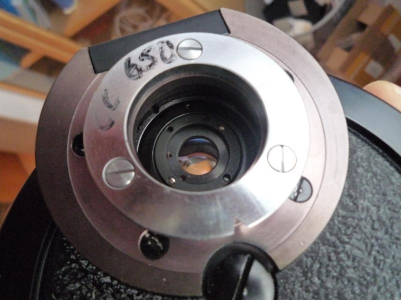

hat jemand Erfahrungen mit dem Ausrichten der Wollastan Prismen beim DIK "alt"? Das Prisma II des INKO Kondensors funktioniert mit keinem meiner 40er Plan Achros. Habe festgestellt, dass das Prisma sich in der Halterung drehen läßt, also nicht richtig festgeschraubt war.
Wie kann ich das Prisma korrekt ausrichten, geht das nur über "pröbeln", d.h. so lange drehen und probieren bis es funktioniert?

...ein praktischer Schnelltest mit dem Laptop-Monitor. Das hat funktioniert: TFT Monitor, darauf dann der Kondensor und ein Polfilter auf die Ringschwalbe des Kondensors. Dann den Polfilter ausgerichtet .... etwas wackelig, aber es hat gezeigt, dass das Prisma II um etwa 90° verdreht war.
Zur genauen Justage habe ich mich an Jons Beschreibung gehalten, das hat auch wunderbar funktioniert.
Das Prisma war bei meinem Kondensor nicht eingeklebt. Bei diesem INKO Kondensor gibt es einen Klemmring mit zwei winzigen Madenschräubchen:
Nochmals besten Dank an Rolf und Jon für die hilfreichen Hinweise.
