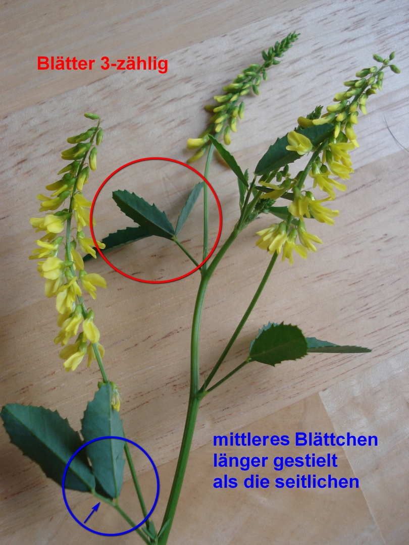

Der Gelbe Steinklee ist eine zweijährige Pflanze. Sie hat aufrechte und verzweigte Stängel.
Eine 2jährige Pflanze mit 3gteiligen Blättern. Die Blättchen sind schmal und gesägt. Die Pflanze blüht   von Juni bis Oktober. Aus den Achseln der kleeförmigen Laubblätter erheben sich dichte gelbe Trauben kleiner Schmetterlingsblüten. Die Hülsen sind kahl.

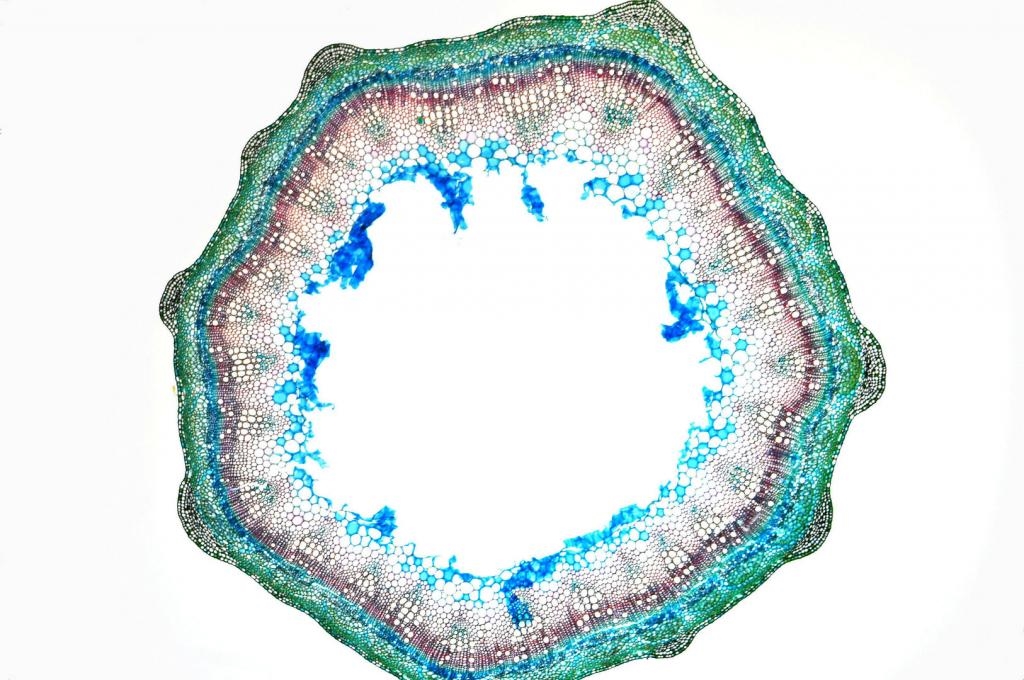

Teil 1 Einjähriger Spross, Querschnitt, 25 µm
Bild 05 Schnittstelle, Spross, Gelber Steinklee Melilotus officinalis

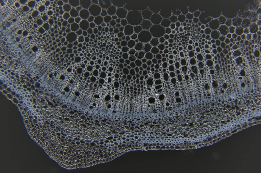

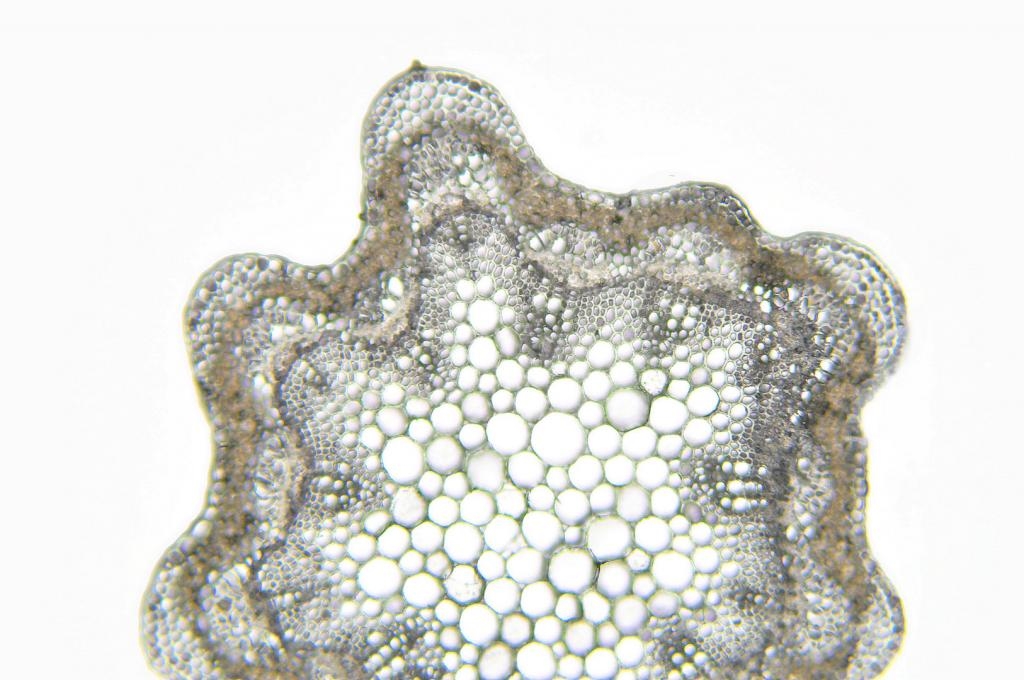

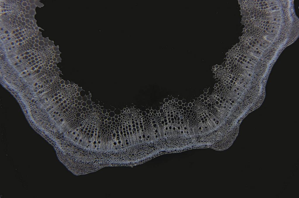

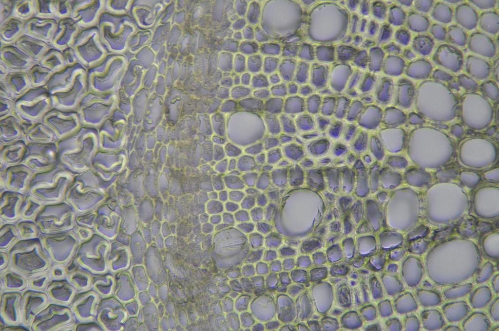

Zunächst einmal vier Bilder von ungefärbten Schnitten.

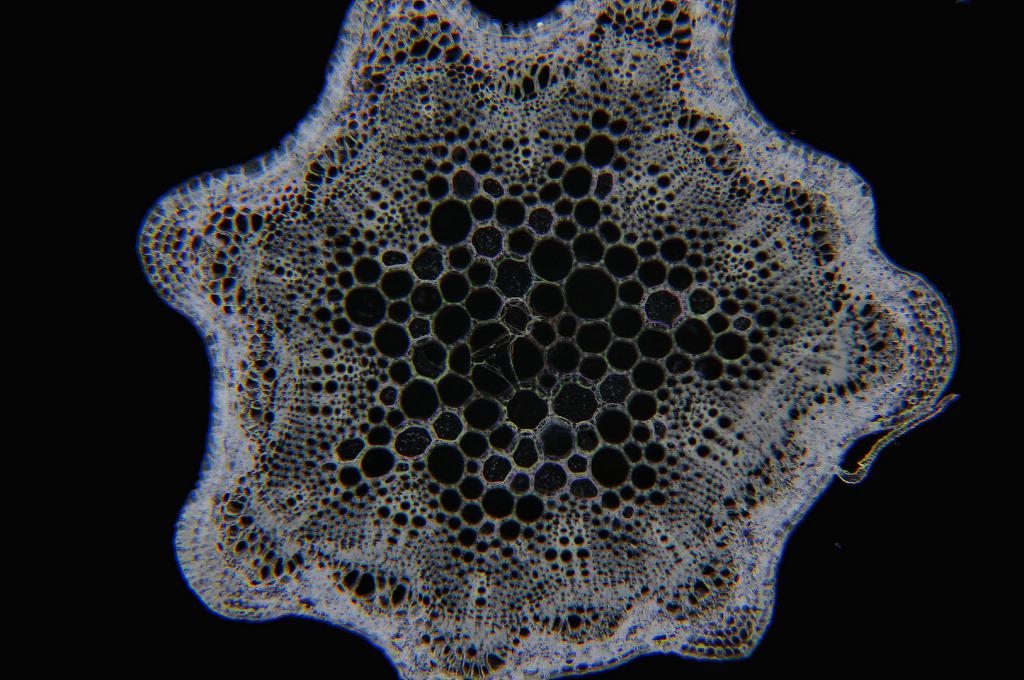

Bild 06 Vergrößerung (negativ), Gelber Steinklee Melilotus officinalis
Bild 07 Vergrößerung, (negativ), Gelber Steinklee Melilotus officinalis
Bild 08 Vergrößerung, Gelber Steinklee Melilotus officinalis
Bild 09 Vergrößerung, Gelber Steinklee Melilotus officinalis

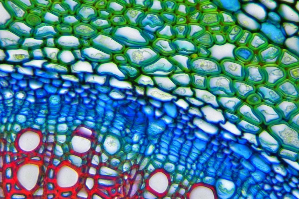

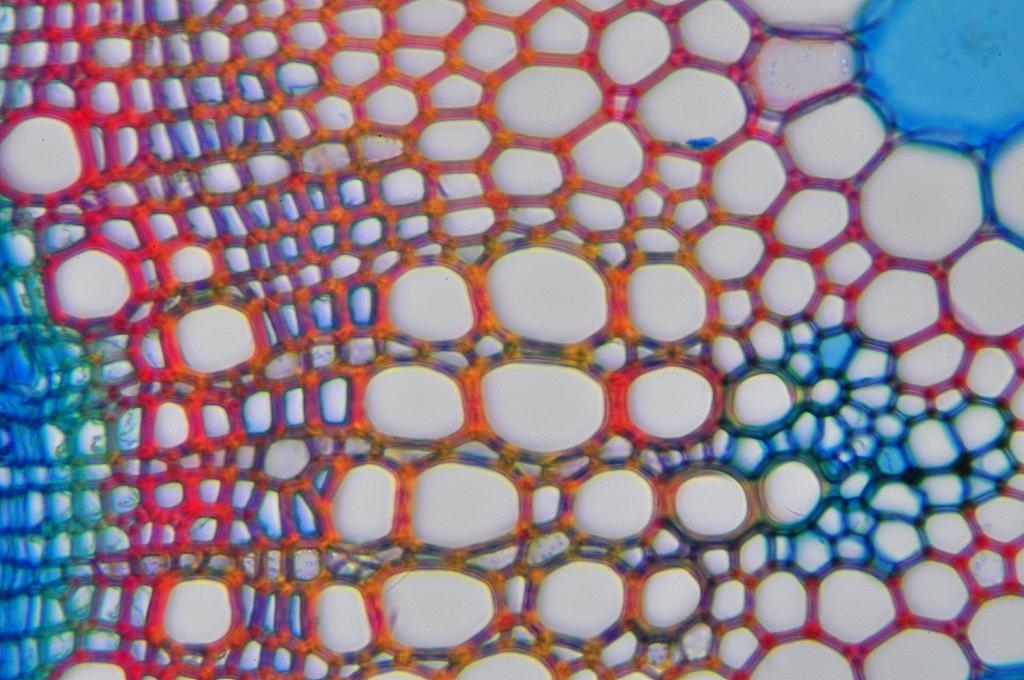

Arbeitsablauf :
1. Schnitte  liegen in 30 % Ethanol.
3. Vorfärbung Acridinrotlösung  6 Min.
7. Nachfärbung Astrablaulösung 2 Minute.
Bei der Nachfärbung mit Astrablau eine Mischung aus Astrablau und Acriflavin im Verhältnis  5 : 1
verwendet (blau + gelb = grün).
10. Einschluss in Euparal.
Ergebnis :
Fotos: Nikon D5000.
Bild 10 Übersicht, Gelber Steinklee Melilotus officinalis
Bild 11 Vergrößerung, Gelber Steinklee Melilotus officinalis

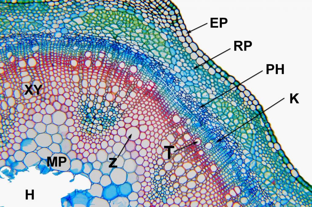

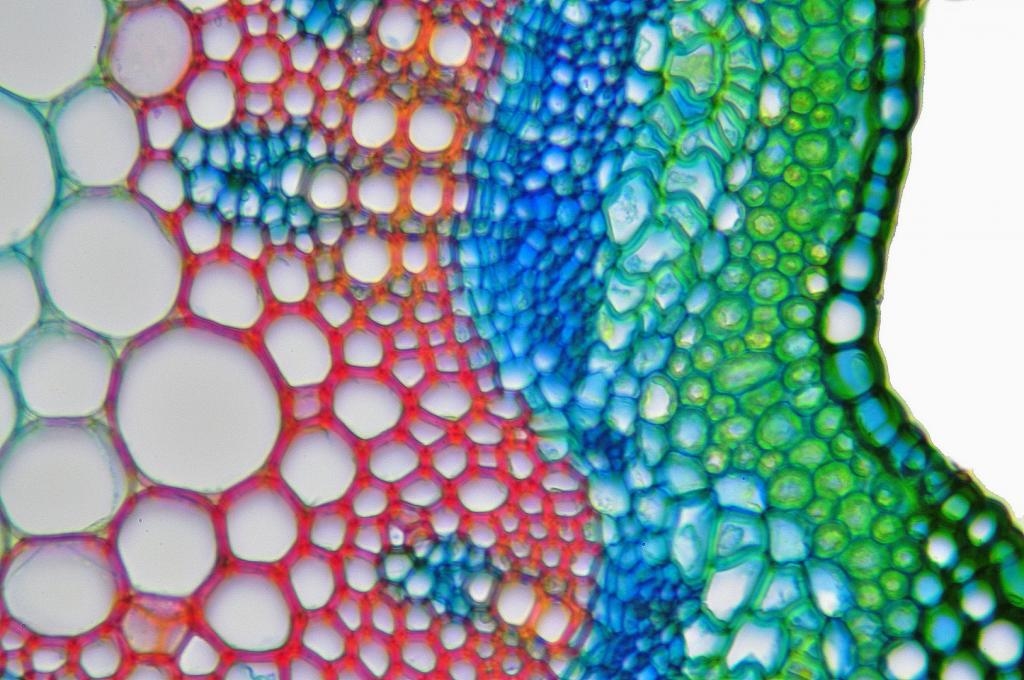

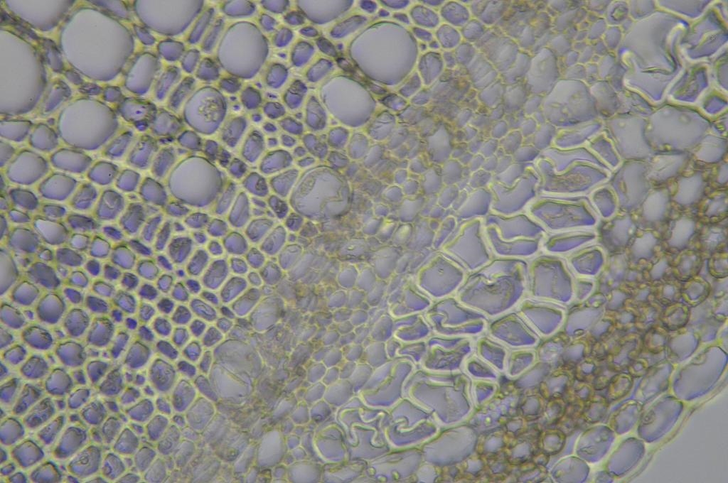

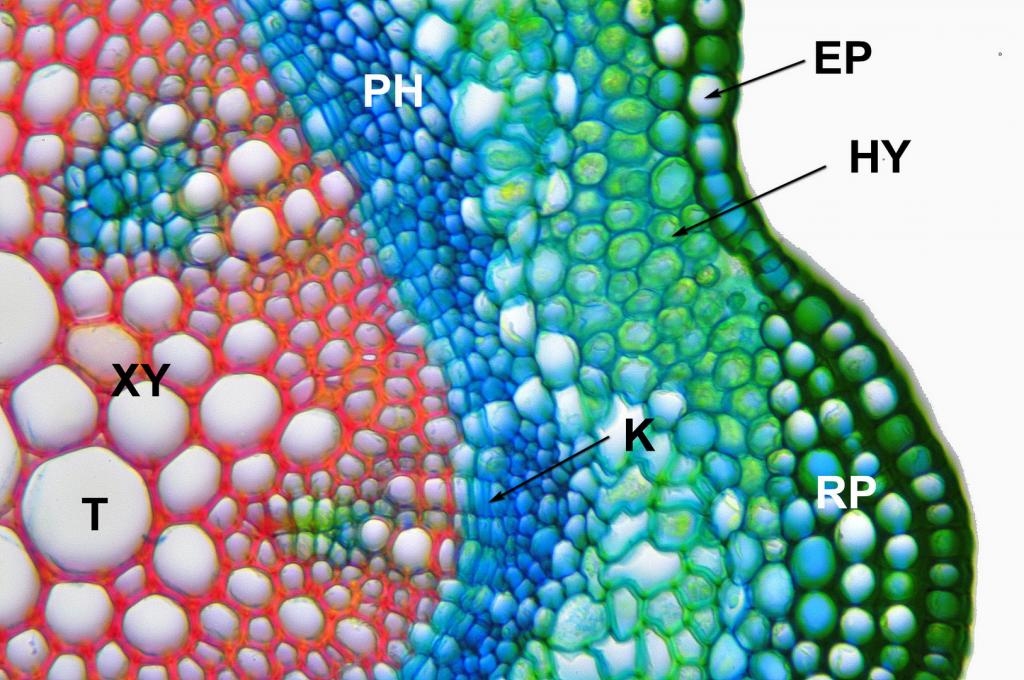

Bild 12 Vergrößerung aus der Übersicht mit Beschriftung, Gelber Steinklee Melilotus officinalis
H = Hohlraum (Lumen), MP = Markparenchym, T = Trachee, XY = Xylem, EP = Epidermis, RP = Rindenparenchym, PH = Phloem, K = Kambium, Z = Zelle des Xylemparenchyms
Das Phloem ist ein Gewebe des Leitbündels für den Assimilattransport.
Das Xylem ist ein Festigungsgewebe des Leitbündels für gerichteten Wassertransport von unten nach oben.
Die Kambiumzellen zeigen eine charakteristische Form: Sie sind annähernd rechteckig; ihre Wände sind nicht verdickt und nicht verholzt.
Das Kambium ist eine Schicht von sehr zarten Zellen, welche in Teilung begriffen sind und sich nach außen zu den Zellen des Siebröhrenteils, nach innen zu denen des Gefäßteils ausbilden.

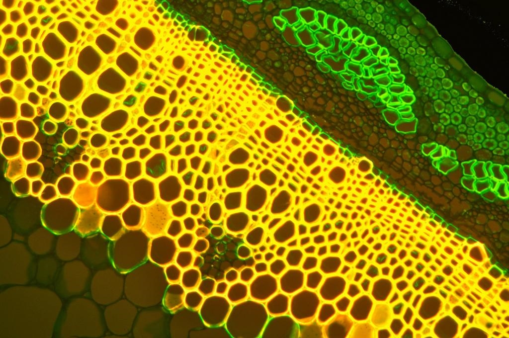

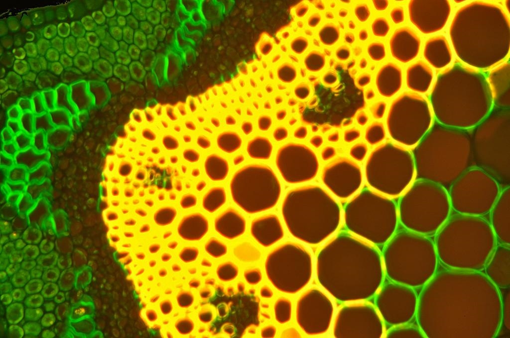

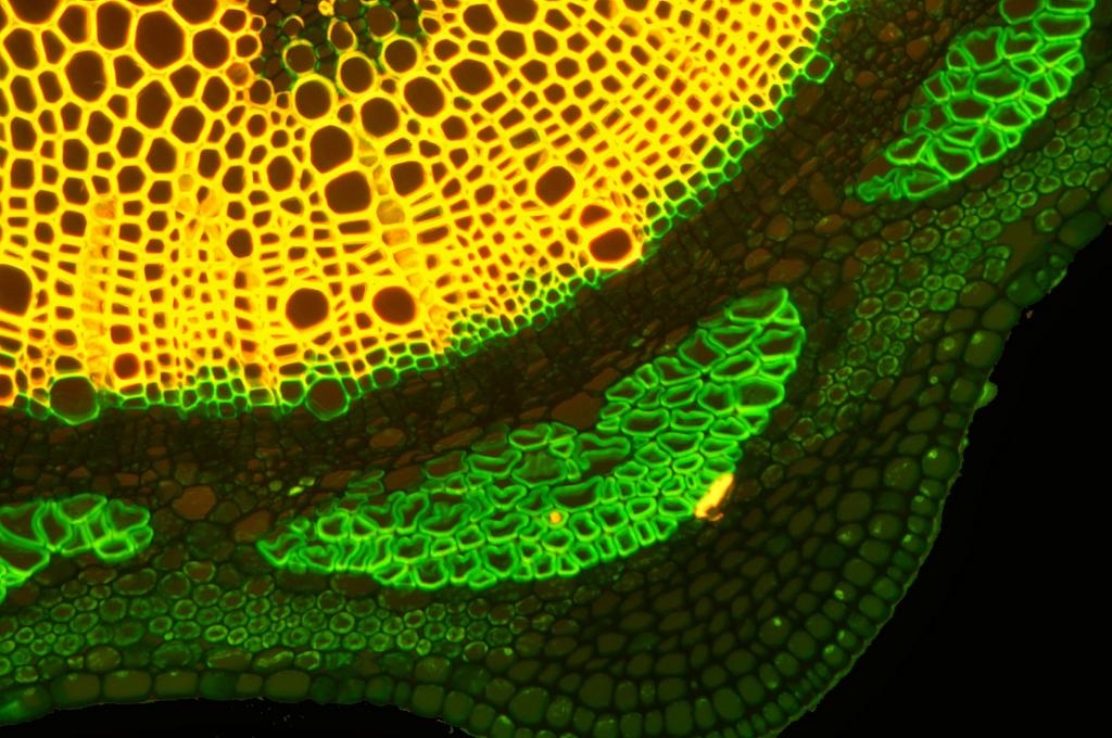

Bild 15 Auflicht – Fluoreszenzaufnahme, Gelber Steinklee Melilotus officinalis
Fluoreszenzaufnahmen mit Anregungswellenlänge RoyalBlue mit 455 nm, 3 Watt LED, Sperrfilter LP 519 IF.
Bild 16 Auflicht – Fluoreszenzaufnahme, Gelber Steinklee Melilotus officinalis

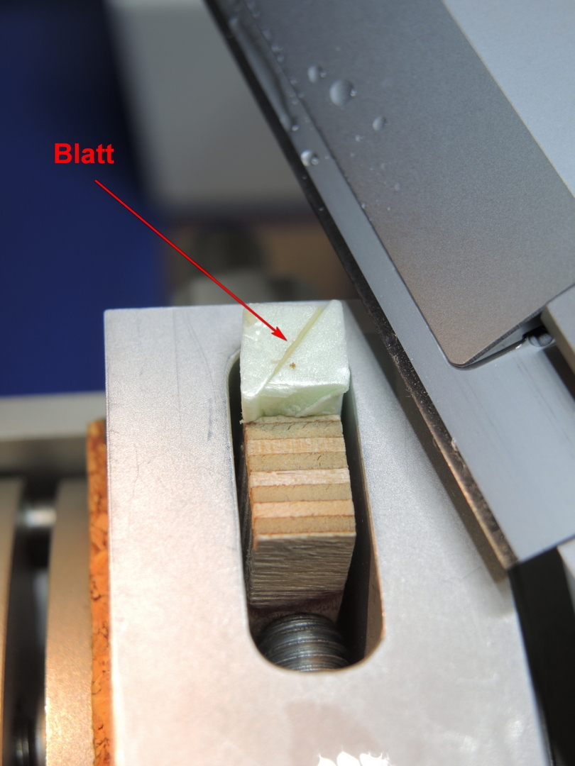

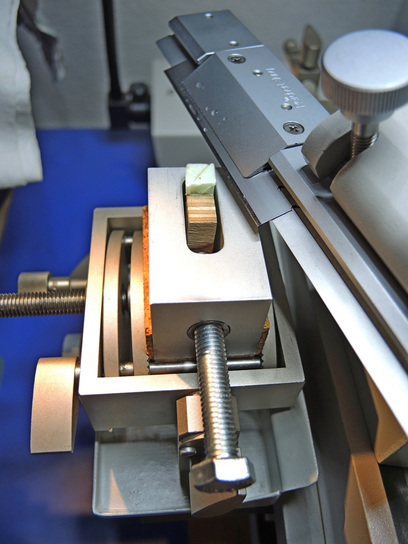

Bild 26 Blatt in Styrodur eingespannt
Bild 27 Nur in diesem Winkel ließ sich das Blatt schneiden

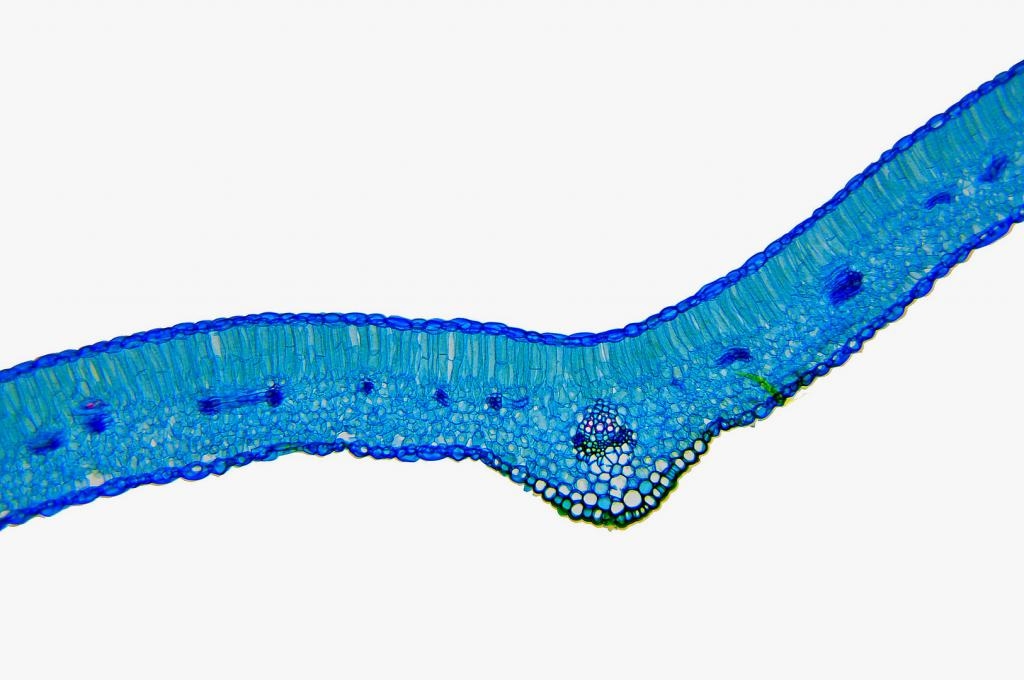

Bild 28 Ungefärbter Schnitt, Übersicht, Gelber Steinklee Melilotus officinalis
Bild 29 Übersicht, W-3A-Färbung nach Wacker, Gelber Steinklee Melilotus officinalis

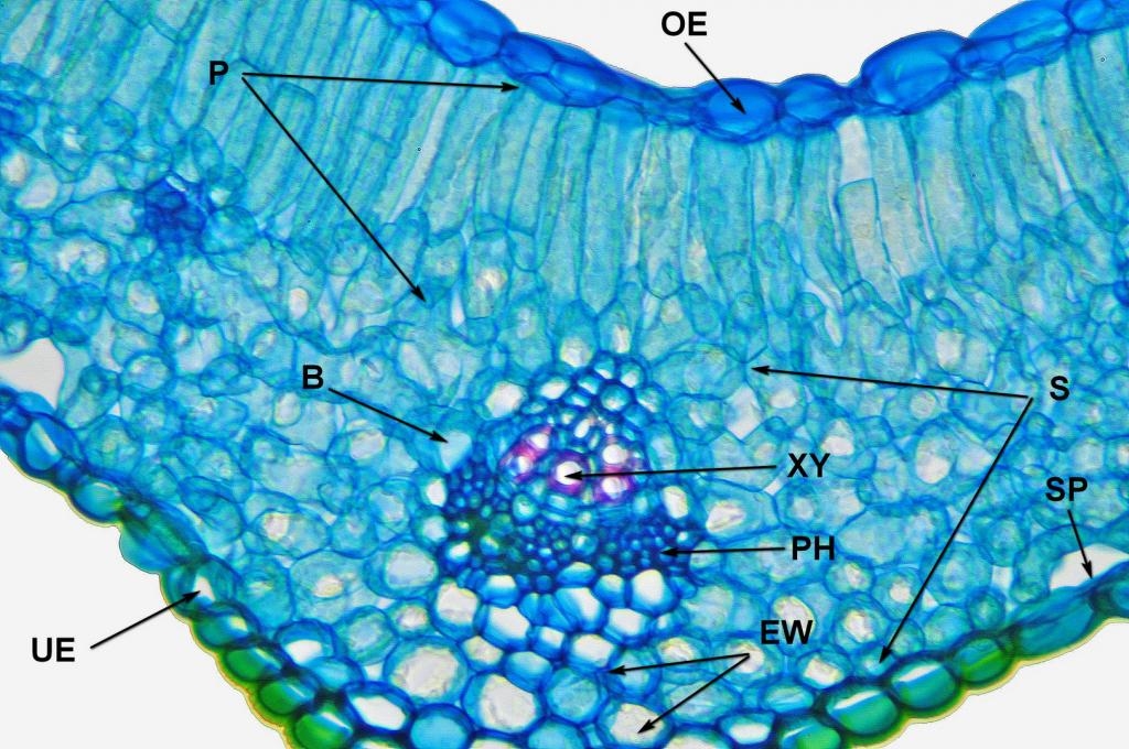

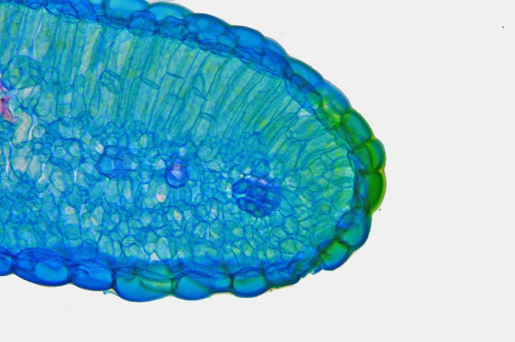

Bild 30 Vergrößerung mit Beschriftung, Gelber Steinklee Melilotus officinalis
UE = untere Epidermis, B = Bündelscheide, P = Palisadenparenchym, OE = obere Epidermis, XY = Xylem, PH = Phloem, EW = erweiterte Bündelscheide, S = Schwammparenchym, SP = Spaltöffnung
Bild 31 Vergrößerung, Gelber Steinklee Melilotus officinalis
Bild 32 Abgerundete Blattspitze, Gelber Steinklee Melilotus officinalis
Die Blattspitze muss nicht immer als Spitze ausgeformt sein. Beispielsweise haben kreisrunde, schild- oder nierenförmige Blätter keine deutliche Spitze.

Mikrotom:

vielen Dank für die schöne und umfangreiche Präsentation dieser interessanten Pflanze! Ich habe Deinen Artikel mit großer Freude gelesen.
Spannend finde ich, dass das Xylem in den Leitbahnen ausserhalb der Mittelrippe des Blattquerschnittes kaum bis nicht verholzt ist. Das Palisadenparenchym dort ist lehrbuchmäßig und auch die Chloroplasten sind gut erhalten.
Bei der Beschriftung der Bilder sind mir jedoch einige Kleinigkeiten aufgefallen, die ich gerne ansprechen möchte:
Im Bild 12 (und auch 13)  bleiben die Faserkappen über den primären Leitbündeln (die ja zwischenzeitlich zu einem typischen Leitgefäßering verwachsen sind), unbenannt. Es handelt sich um die satt grün gefärbten Zellen, die segmentförmig oberhalb des Phloems angeordnet sind. Normalerweise finden wir hier Sklerenchymkappen mit lignifizierten Zellen. Beim Gelben Steinklee sind es "nur" Fasern, die den Spross elastischer machen. Er dürfte sehr schwer zu brechen sein und an der Bruchstelle "Fäden ziehen".
Auch mit der Trachee "T" in Bild 12 bin ich nicht ganz einverstanden. Es düfte sich um eine Zelle des Xylemparenchyms handeln, deren Zellwände an der zum Markparenchym gewandten Seiten noch nicht komplett verholzt und auch dünner sind. Bei den großen Zellen oberhalb des primären Xylems oder direkt unterhalb des Cambiums bist Du auf der sicheren Seite.
Beim Blattstiel in Bild 20 verweist das "RP" meines Erachtens nicht auf ein Rindenparecnhym (das wären eher die Zellen, die Du als Hypodermis bezeichnet hast) sondern auf ein ausgeprägtes Kantenkollenchym - ein weiteres Festigungsgewebe.
Und eine Frage habe ich noch: zur erweiterten Bündelscheide habe ich im Esau ein Beispiel im Blattquerschnitt des Oleanders gefunden (Nerium oleander, s. 202, Abb. 9.12 in der aktuellen Ausgabe, ohne nähere Erleuterung). Beim Steinklee tue ich mir damit etwas schwer, ich hätte die Zellen dem Schwammparenchym zugerechnet.
Hast du einen Hinweis zur erweiterten Bündelscheide bei Melilotus? - Eventuell in dem Sinne des sehr informativen Skripts zur Blattanatomie der Uni Bayreuth (http://www.pflanzenphysiologie.uni-bayreuth.de/pflanzenphysiologie/de/lehre/html/77658/A-Kurs_WS_09-10_Seminar_Kurstag_09.pdf)? Dort wird jegliches Gewebe (auch Kollenchyme und Sklerenchyme), das nicht dem Palisaden- oder Schwammparenchym zuzurechnen ist und die Blattnerven umgibt, als erweiterte Bündelscheide bezeichnet. Die Definition ist hier: Gewebe der Bündelscheide, das bis direkt unter dei Epidermis reicht.

Lieber Jörg,
danke, dass Du die Faserkappen im Bild 12 und 13 angesprochen hast. Dass die Bruchstelle ,,Fäden zieht" kann ich bestätigen.
Die Beschriftung im Bild 12 ist geändert. Die Zellwände habe ich nicht beachtet.
Auch die Beschriftung vom Blattstiel (Bild 20) ist korrigiert.
Deine Frage zur erweiterten Bündelscheide beantworte ich später.
Danke für Deine Hilfe.
Hans-Jürgen
Ich habe den Winkel am Bildschirm zu fast genau 60 grd *) gemessen.
Wie groß ist der Winkelbereich  + -  xxx?

Lieber Hans-Jürgen,
heute Morgen hatte ich Gelegenheit, in meinem Esau (ich habe auch die schöne alte Ausgabe von 1969) zur Bündelscheide nach zu lesen. Das Kapitel findest Du ab Seite 322. Dazu gehören die Abbildungen122, 123, 127, 128 und 129 auf den Seiten davor.
Für alle, die keinen Zugriff auf das Buch haben, hier kurz zusammen gefasst, was Esau zur erweiterten Bündelscheide schreibt:
- erweiterte Bündelscheiden kommen in den Blättern vieler Pflanzenarten in der Gruppe der Dicotylen uind Monocotylen vor
- sie ragen ein- oder beidseitig weiter in das Mesophyll oder bis an die Epidermis
- oft sind nur die Hauptnerven eines Blattes mit erweiterten Bündelscheiden versehen
- Untersuchung und Beschreibung durch Wylie, 1952
- es wird angenommen, dass durch die größere Kontaktfläche der erweiterten Bündelscheide mit dem Mesophyll ein intensiverer
  Stoffaustausch erfolgen kann, was sich auch darin zeigt, dass die Mesophyll-Felder zwischen der Nervatur (Intercostalfelder)
  in Blättern mit hauptsächlich erweiterten Bündelscheiden um die Leitbündel größer ausfallen (Wylie 1947, Abb. 127).
  Auch die Epidermis wird dann über die erweiterte Bündelscheide versorgt.

Die Größe des Winkelbereiches dann ich nicht exakt angeben.
Ich mache immer einige Probeschnitte mit verschiedenen Winkeleinstellungen und entscheide mich dann für eine Variante. Entscheidend ist sicher auch die Härte und Struktur des das zu schneidende Materials.
