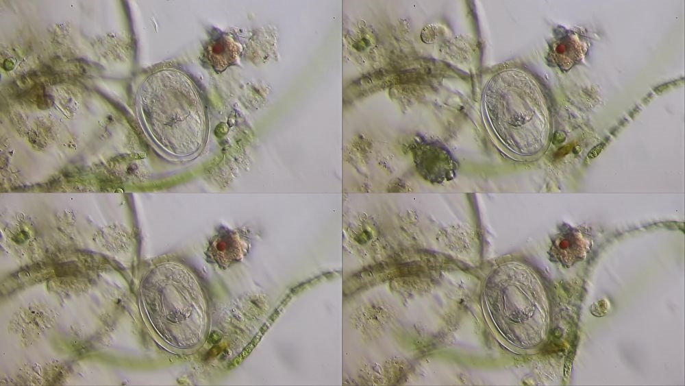

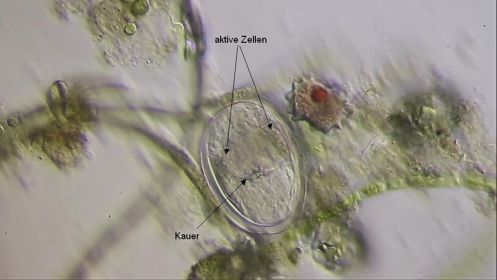

Beobachtet man den Verlauf der Embryonalentwicklung (hier am Beispiel einer Lecane-Art), kann man den Ablauf der Strukturbildung beobachten.
Bild 5: Lecana sp.; Bildung der Trophi
Die Bildung der Trophi erfolgt an der Wand des Mastax. Sie werden - wie die Panzerplatten bei Coleps - über Ihre gesamte Ausdehnung gleichmäßig abgeschieden. Das Material für die Bildung wird in einem Ring aktiver Zellen in der Mastax-Wand produziert und an die Zellwand transportiert. Hier wird das Material an der Zellwand entlang einer zellübergreifenden, genetisch bestimmten Matrix auf der Zellwand außerhalb der Zellen abgeschieden.
Bild 6: Lecane sp. Zeitliche Abfolge der Trophibildung
Die einzelnen Trophipaare werden nacheinander gebildet (Reihenfolge: Rami, Unci, Manubria - Fulcrum lag leider außerhalb der Fokusebene). Die von den Zellen vorgegebene Strukturinformation wird also während der Embryonalentwicklung angepasst, so dass eine zeitlich abgestimmte Bildung der Trophi erfolgt.
Der Gesamtprozess ist in folgendem Video (1:10 min) in 800-facher Geschwindigkeit zu sehen:
Bild 7: Lecane sp.; Zeitrafferfilm zur Trophi-Bildung

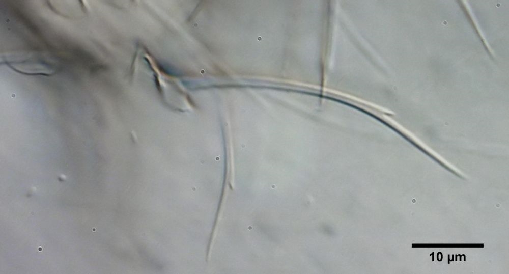

Am aufwändigsten sind die herzförmigen - bis längsovalen - Schuppen der Tiere gestaltet, die einen sehr langen Stachel tragen, der im hinteren Drittel der Basisplatten entspringt und recht weit von seinem Ende entfernt eine auffällige Nebenspitze trägt.
Bild 9: Ch. cordiformis; Stachelschuppe mit Nebenspitze

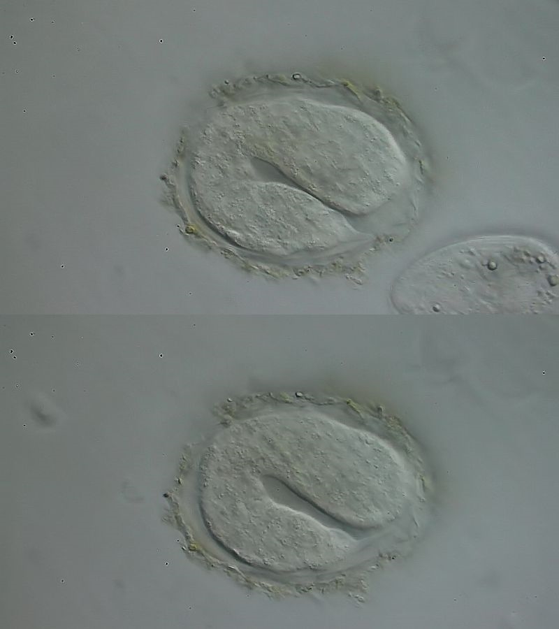

Wie werden diese unbelebten Strukturen so artspezifisch gebildet, obwohl sie sehr weit von den Hautzellen, die ja die genetische Information tragen, entfernt sind? Dazu muss man die Embryonalentwicklung der Tiere verfolgen.
Bild 10: Ch. cordiformis; Bildung der Haftröhrchen
Fokussiert man nach dem Abschuss der Teilungsphase der Zellen auf die Hautoberfläche des Embryos innerhalb des Eis, erkennt man, dass auf den Hautzellen sehr viele Vesikel unterwegs sind, die wohl von den Hautzellen ausgeschieden werden. Sie transportieren das Material, das zur Bildung der Cutikula notwendig ist. Anders als bei den beiden obigen Beispielen werden die cutikularen Strukturen nicht über das gesamte Volumen gleichmäßig gebildet, sondern wachsen nur an der Kontaktfläche zu den Zellen. Hier wird das Material entlang einer genetisch vorgegeben, zeitlich variablen Matrix abgelagert. Deutlich erkennt man, dass z. B. die Haftröhrchen langsam in der Länge wachsen, bis die endgültige Gestalt erreicht ist.

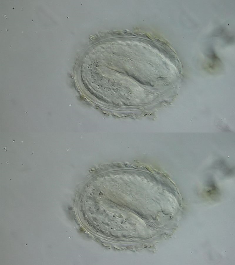

Bild 11: Ch. cordiformis; Wachstum des Kephalions
Besonders deutlich ist dieser Prozess bei dem Wachstum des Kephalions zu sehen. Das charakteristisch gebogene Ende des Kopfschildes wurde bereits zu Anfang des Wachstums in seiner endgültigen Form gebildet und wird im Laufe der Zeit immer weiter über den Rücken des Tieres hinausgeschoben.
Bild 12: Ch. cordiformis; Bildung der Schuppen
Auch die Schuppenbildung verläuft analog. Zuerst werden die langen Stacheln gebildet, deren Struktur durch die zeitlich Modulation der formgebenden Matrix bestimmt wird. Erst am gegen Ende des Prozesses - nach der Bildung der langen Stacheln - werden die Basisplatten der Schuppen sichtbar. Dieser Bildungsprozess erinnert an einen biologischen 3D-Drucker: Schicht für Schicht wird das Material programmgesteuert abgelagert bis das endgültige Werkstück - z. B. die Stachelschuppen - vollständig gebildet sind.

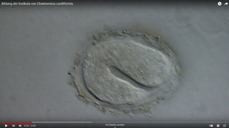

Die Bildung der cutikularen Strukturen bei Chaetonotus cordiformis kann direkt in einem ca. 4 minütigem Zeitrafferfilm in 400 facher Geschwindigkeit verfolgt werden:
Bild 13: Ch. cordiformis;  Zeitrafferfilm zur Cuticula-Bildung
    (Zum Starten bitte anklicken!)
