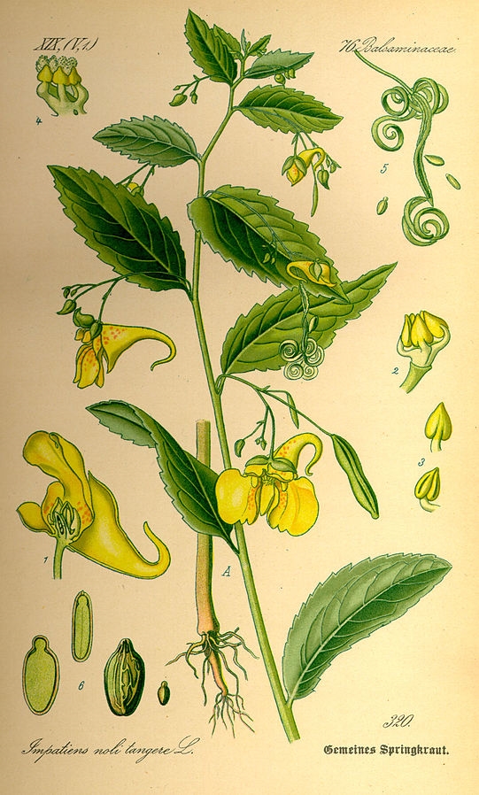

Bild 04 Illustration, Großes Springkraut Impatiens noli-tangere
Dieses Werk ist gemeinfrei.
Quelle: www.biolib.de

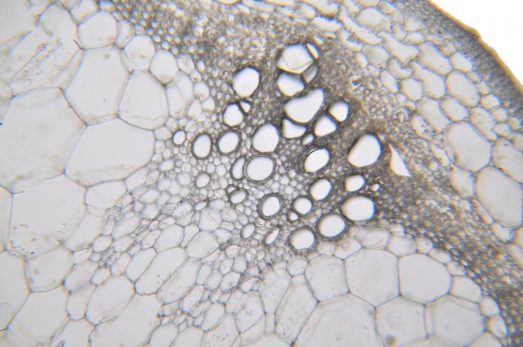

Bild 07 Detailaufnahme, ungefärbter Schnitt, Polarisation, Kleinblütiges Springkraut Impatiens parviflora

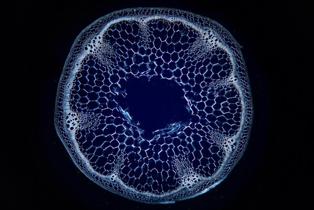

Bild 08 Ungefärbter Schnitt, Dunkelfeld Übersicht, Kleinblütiges Springkraut Impatiens parviflora

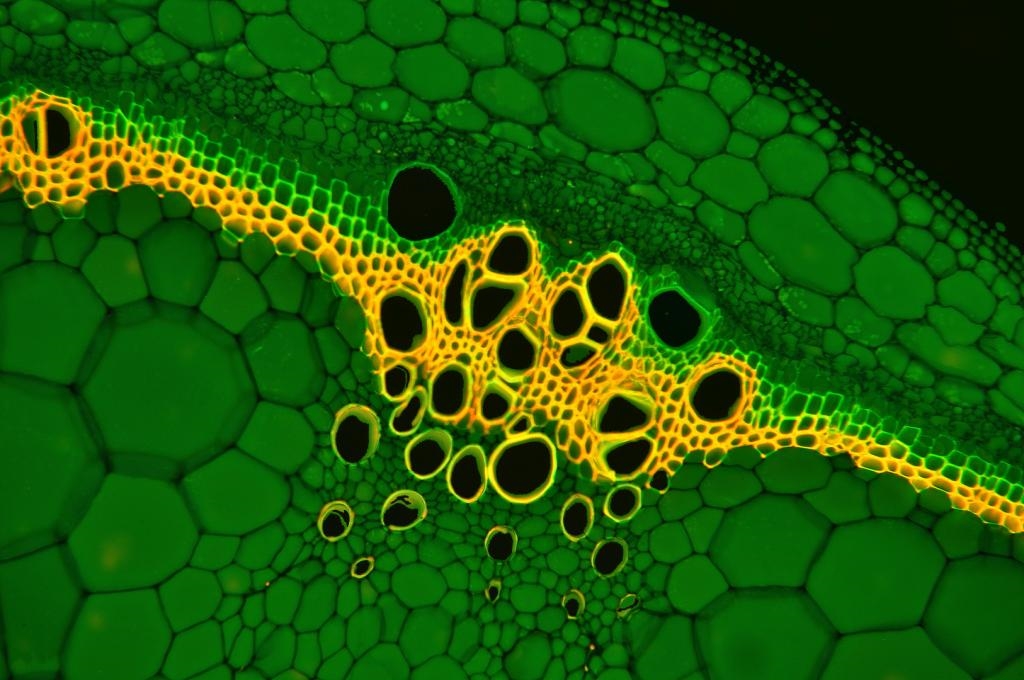

Bild 10 Autofluoreszenz, Übersicht, Kleinblütiges Springkraut Impatiens parviflora
LED Modul 455 nm
Erregerfilter: BP 470 nm
Strahlenteiler: FT 477 nm
Bild 11 Autofluoreszenz, Kleinblütiges Springkraut Impatiens parviflora
Bild 12 Autofluoreszenz, Kleinblütiges Springkraut Impatiens parviflora

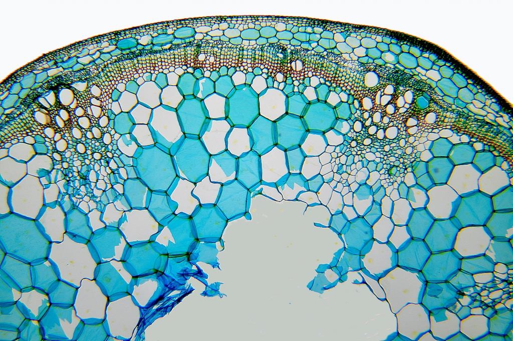

Arbeitsablauf :
1.Pflanzenprobe liegt in 30 % Ethanol.
3. Vorfärbung Acridinrotlösung 8 Min.
5. Acriflavinlösung (differenzieren bis gerade keine Farbwolken mehr abgehen - Lupenkontrolle) ca.15 Sekunden!!!
7. Nachfärbung Astrablaulösung 1 Minute.
9. Entwässern mit 3x gewechseltem Isopropylalkohol (99,9 %)
10. Einschluss in Euparal.
Ergebnis :
Bei der Betrachtung wird eine Kontrastverbesserung bei Verwendung eines BG 38 Filters (blaugrün, 3mm dick) erreicht.

Bild 13 Detailaufnahme, Kleinblütiges Springkraut Impatiens parviflora
Bild 14 Detailaufnahme, mit Beschriftung, Kleinblütiges Springkraut Impatiens parviflora
EP = Epidermis, PH = Phloem, RP = Rindenparenchym, MP = Markparenchm, P = Protoxylem, M = Metaxylem
Bild 15 Detailaufnahme, Kleinblütiges Springkraut Impatiens parviflora

Bild 18 Auflichtbeleuchtung Fluoreszenz, Kleinblütiges Springkraut Impatiens parviflora
Bild 19 Auflichtbeleuchtung Fluoreszenz, Detailaufnahme, Kleinblütiges
Bild 20 Auflichtbeleuchtung Fluoreszenz, Detailaufnahme, Kleinblütiges Springkraut Impatiens parviflora

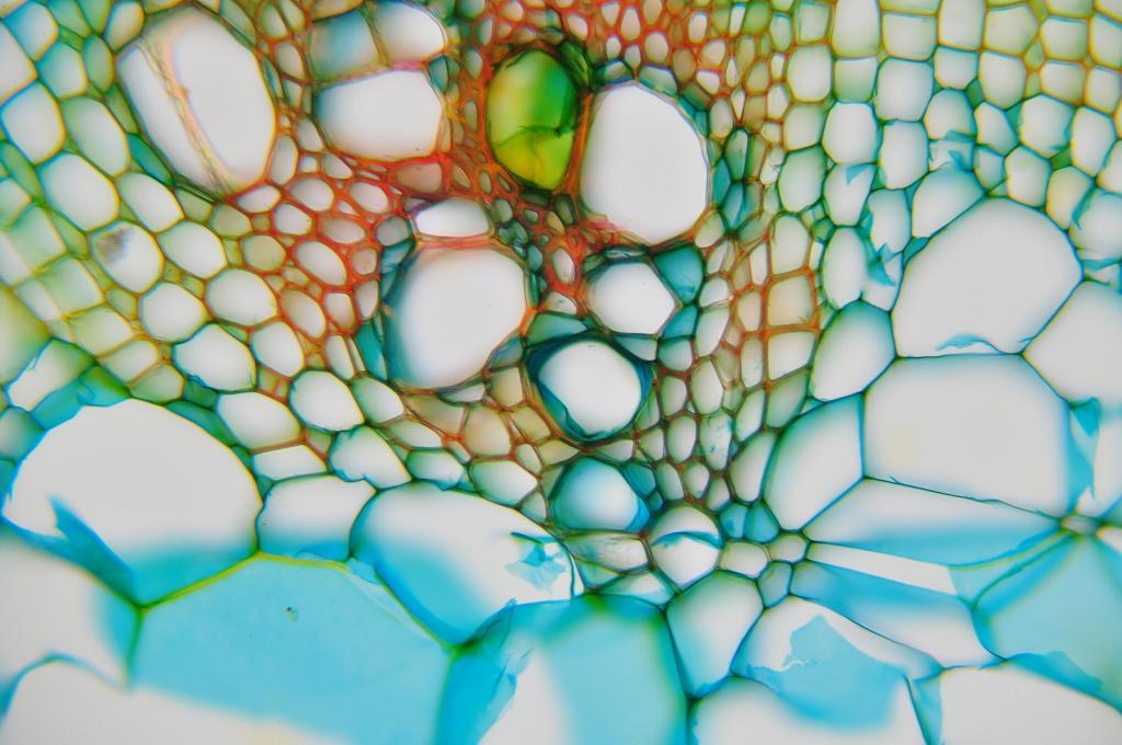

Was meinst Du in Bild 14 mit Sektionskanal? Für mich sind das nicht vollständig verholzte Tracheen im primären Xylem des Leitbündels, was man m.E. auch schön anhand der Fluoreszenzaufnahme Bild 18 sehen kann.

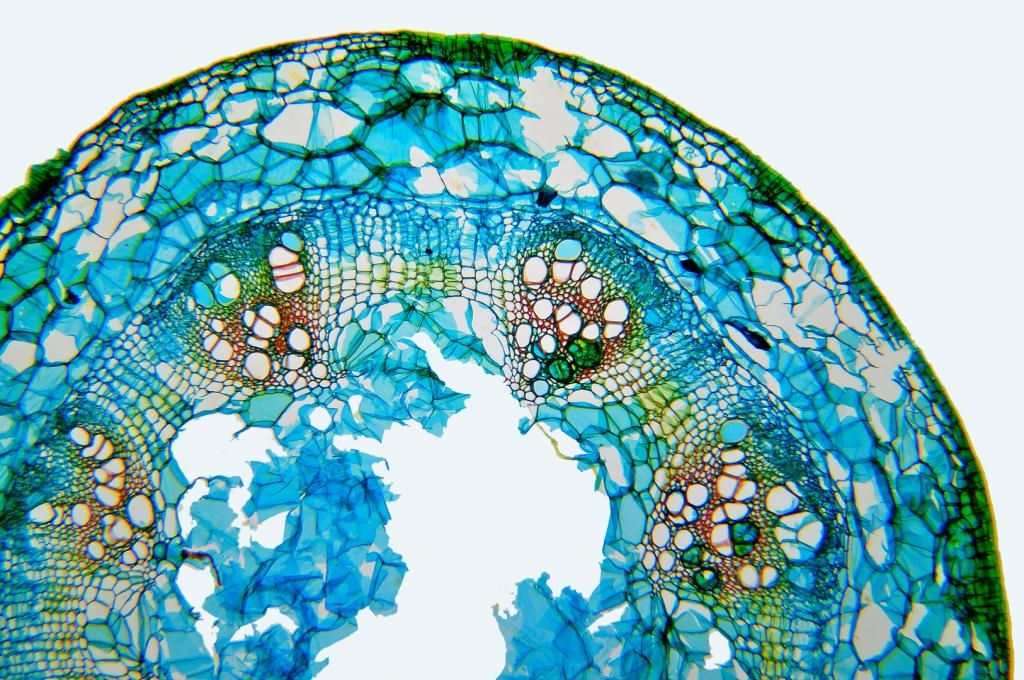

Die Querschnitte in den Bildern ab 22 sehen für mich sehr nach Spross aus. So weit ich weiß, bilden die meisten Arten der Gattung Impatiens Rhizome aus, die ja als unterirdische Sprosse der Sprossanatomie folgen. Könntest Du hier ein Rhizom erwischt haben?
Ich habe gerade noch mal nach gesehen: Impatiens bildet keine Rhizome (das war der Staudenknöterich Reynoutria, ein weiterer Neophyt an unseren Bachläufen). Ein Rhizom kann es also nicht sein. Ich habe allerdings Aufnahmen von Impatiens gefunden, die Wurzeln an erdnahen Knoten des Sprosses zeigen ...

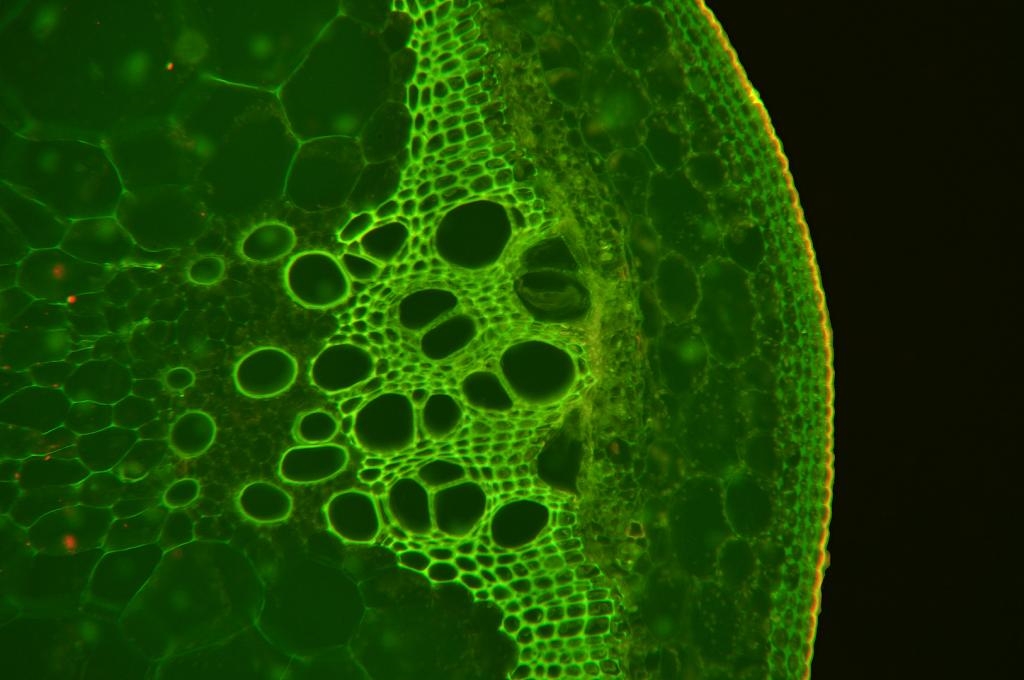

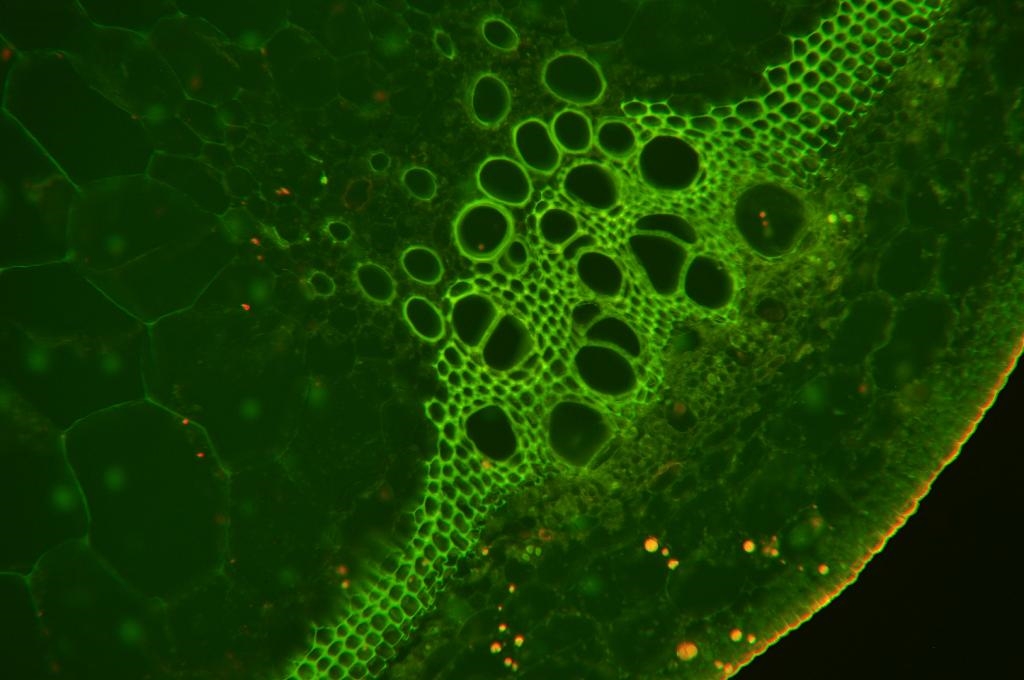

siehst Du in Bild 18 wirklich Sekretgänge? Für mich sind das Tracheen, was m.E. auch die Fluoreszenzaufnahmen schön zeigen.
Und kannst Du auch etwas zum Thema Wurzel/Spross sagen?

ich auch! Dafür, dass es sich tatsächlich um Sekretgänge handelt, spricht die die streng sternförmige Anordnund der Sekretzellen umd die Gänge, eigentlich sehr typisch. Hans-Jürgen, Deine Wortschöpfung finde ich interessant ;).
Jörg, an den Wurzelschnitten kann ich nichts üngewöhnlich finden. Auf was bezieht sich Deine Frage?

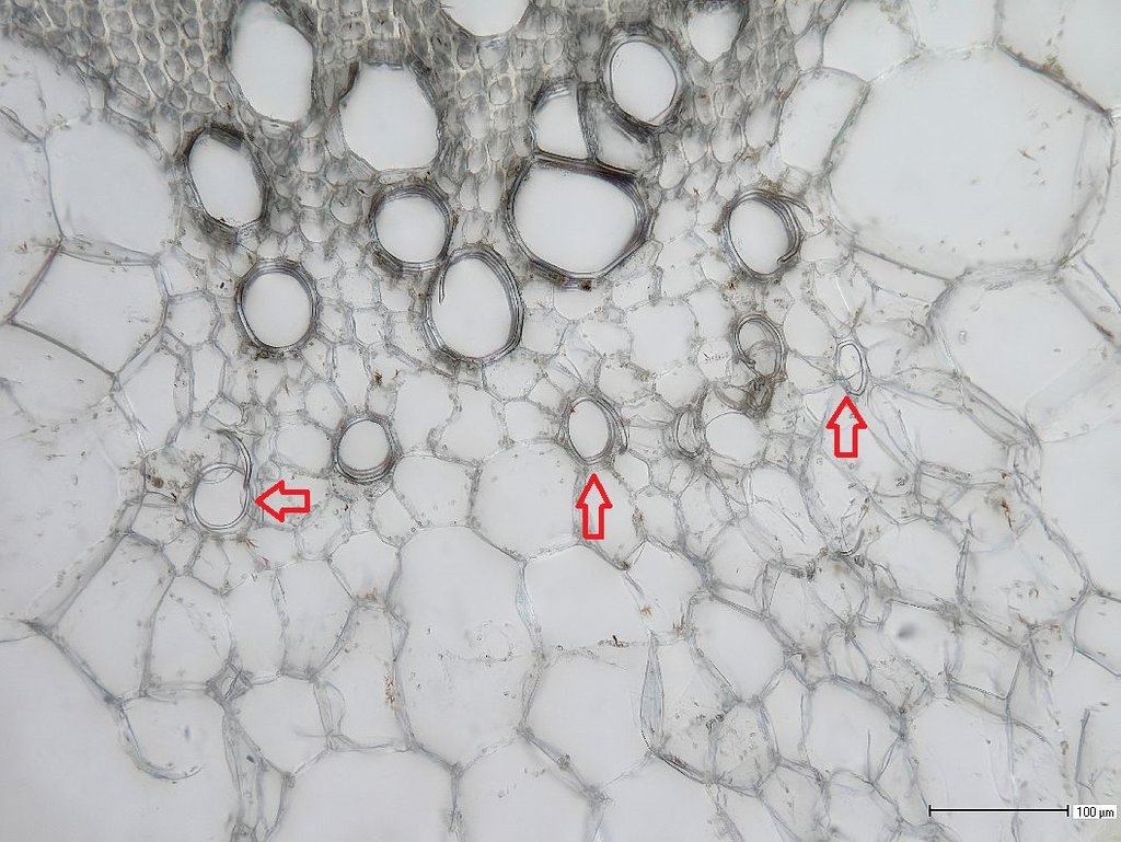

Lieber Hans-Jürgen, lieber Detlef,

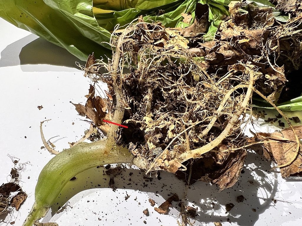

gestern konnte ich auf einer Wanderung im Siebengebirge eine Probe vom Kleinen Springkraut nehmen. Ich bin abends aber nicht mehr zum Schneiden gekommen und habe eine Stückfixierung gemacht. Heute Morgen dann ein böses Erwachen: der Spross ließ sich leider nur sehr schwer schneiden, ohne auszureissen. Die Schnitte lohnen die Färbung nicht, ich muss also noch mal neue Proben holen.
Allerdings habe ich ein schön getroffenes Leitbündel gefunden und Bilder vom anfixierten Schnitt gemacht:
Bild 1: Primäres Xylem in einem Leitbündel des Kleinen Springkrauts
Die von Detlef beschriebene regelmäßige Anordnung der Xylemparenchymzellen um die Tracheiden kann man schön sehen, aber es gibt auch überall spiralige Versteifungen, was nicht zu einem Sekretgang passt.
rote Pfeile).

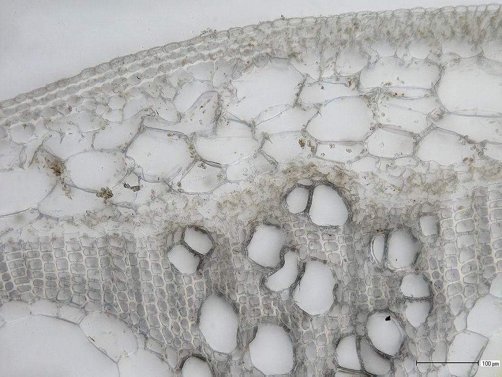

Ich habe dann auch mal im Phloem bzw. im phloemnahen Rindenparenchym geschaut:
Bild 2: Phloem und Rindenparenchym in einem Spross des Kleinen Springkrauts
Auch hier kann ich keine Sekretgänge entdecken.
Die Wurzel muss ich für heute noch schuldig bleiben: wir haben keine Möhren zum Schneiden im Haus. Geplant ist ein Schnitt einer Seitenwurzel (rote Linie):
Bild 3: Wurzelgeflecht des kleinen Springkrauts
