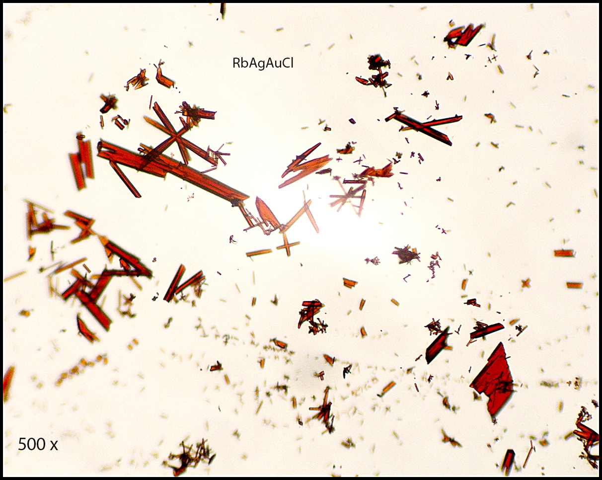

Hier die reine Verbindung von Rubidium, Silber und Gold als Chlorid. Rhombische Prismen und Täfelchen.
Geilmann und Huysse formulieren den Niederschlag als Rb6Ag2Au3Cl17.
Die Verbindung ist beständig gegen konz. HCl, zerfällt aber in Wasser

Hier die roten Kristalle des Rubidium-Silber-Goldchlorids (Rb6Ag2Au3Cl17) und die des Rubidium-Goldchlorids (RbAuCl4) bei Mangel an Silber in der Lösung. (
Auch die rhombischen gelben Kristalle dieser Verbindung sind charakteristisch mit ihren schrägen Abschlussflächen, aber für einen eigentlichen Nachweis sind auch sie zu löslich.
