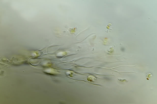

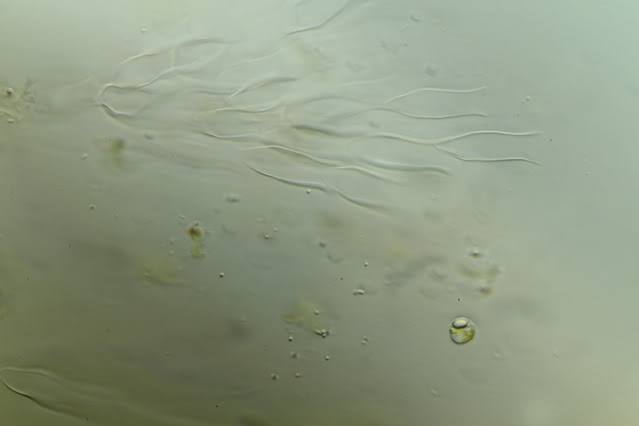

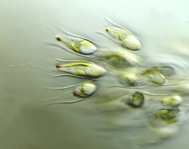

ich habe mal botanische Schnitte mit dem DIK dargestellt.
Kommentare und Kritik sind wie immer willkommen!!!

Lieber Frank,
ich bewundere Deine technischen Möglichkeiten und die Art, wie Du sie in so kurzer Zeit gelernt hast anzuwenden. Diese Fotos halte ich, ganz persönlich, gut geeignet als Grundlage für eine 70er Jahre Tapete, aber nicht als ein Transportmittel für anatomisches Wissen. Das, aber bitte schön, soll keine Abwertung sein. Wem es gefällt, tant mieux.
Hallo Frank,
vielleicht ein Tipp: Man kann die DIC-Einrichtung auch für den Amplitudenkontrast verwenden. Dazu stellt man den DIC zunächst auf maximalen Kontrast (= dunkler Hintergrund) und dreht einen der Polfilter soweit aus der Kreuzstellung zum anderen heraus, dass der 3-D-Effekt eben aufhört. Dann hat man den maximal möglichen Kontrast. Besonders geeignet für schwach gefärbte Präparate, die Farben erscheinen so kräftiger.
Hallo Frank!
Du wollest Kommentare? Ehrliche? O.k.....!
Schauderhaft!
Ich traue mich nur, das so ungeschminkt zu sagen, weil Deine Fotos ansonsten ohne den hier völlig unsinnigen DIK sehr gut sind. DIK ist hier weder sinnvoll, noch führt er m.E. zu ästhetischen Ergebnissen.  Es sieht aus, als hätte jemand über Deine guten Fotos einen Photoshop-Störungsfilter laufen lassen.

Frank Fox
Danke für Deine ehrliche Kritik.
Es war mal ein Versuch, Schnitte auch mal anders darzustellen.
... mir hat's gefallen.
Ich werde aber in Zukunft sparsamer die DIK bei botanischen Schnitten einsetzen.  ;)

Frank Fox
Hallo Jürgen,
danke für den Tipp.
Ich werde das mal ausprobieren  ::).
