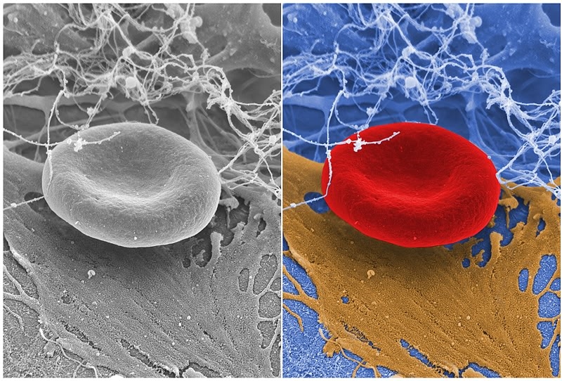

nach meinen Photoshop-Versuchen mit LM-Histopräparaten wollte ich schon vor längerer Zeit mal
REM-Fotos colorieren. Weil das nicht ganz so gut geklappt hat, habe ich es auch schnell wieder
gelassen.
Als ich bei einem erneuten Versuch zufällig schnell Erfolg mit neuen Methoden bei CS4 hatte,
hat mich der Ehrgeiz gepackt und das ist daraus entstanden.
Kurz zu dem Foto:
Man sieht einen Erythrozyten auf einer Basalmembran und im Hintergrund (wahrscheinlich) Fibrinfäden.
Für die nötige Auflösung musste ich 4 Fotos machen, die ich mit CS4 zusammengefügt habe.
Vorher/nacher:

hallo Carsten,
da Du Deinen Beitrag mit "Experiment" betitelt hast, erlaube ich mir eine kritische Anmerkung:
mein erste Eindruck war: der Erythrozyt wirkt im Farbbild wie ausgeschnitten. Ich habe mich gefragt, woher der Eindruck kommt; dann war es klar:
im Graustufenbild kann man erkennen (besonders bei 2 bis 3 Uhr), dass  der Erythrozyt durch  eine heller werdende   Peripherie begrenzt ist. Im Farbbild hingegen ist insbes.  dort eine kontrastverstärkende Kante zu sehen, die im Ursprungsbild nicht vorhanden ist , und  die diesen Eindruck  bewirkt .
beste Grüße Michael Plewka
CaDi
mit dem "Schärfegradienten" des Bildes hatte ich etwas zu kämpfen (oben unscharf, unten scharf).
Ich musste also die Pinselhärte ständig der Schärfe anpassen.
In diesem Fall wollte ich den Erythrozyten etwas hervorheben, deswegen habe ich die obere Kante
schärfer dargestellt.
Das Gleiche gilt für die Fibrinfäden auf dem Erythrozyten. Die sind etwas knackiger als der Rest in
der horizontalen Ebene. Dadurch heben sie sich besser ab. Die unterschiedlichen Farbintensitäten sollen
das unterstützen.
Außerdem: Rot wirkt näher als andere Farben, sehr interessant, gibt viele Ergebnisse bei google. Habe
das aber für das Bild nicht näher recherchiert. Der Eindruck hängt damit aber bestimmt auch zusammen.
Aber: Gut bemerkt! :-)
Carsten

CaDi
Lieber Ronald,
ich habe mich an diese Technik gehalten:
http://www.youtube.com/watch?v=pL8oLKKC1TQ
Durch verschiedene Ebenen, die ich mit dem Werkzeug "Pinsel" auf die
jeweiligen Strukturen begrenzt habe, ging das relativ gut.
Es war etwas kniffelig jeweils die Härte und die Größe des Pinsels an das
Gebiet anzupassen.
Ich bin gespannt auf Deine Bilder!
Carsten
