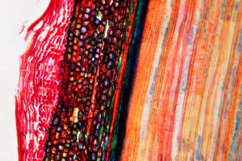

Ergebnis :
Zellwände blaugrün bis grün, verholzte Zellwände leuchtend rot. Zellwände der äußeren Hypodermis orangerot, Cuticula gelb. Zellwände der innenliegenden Hypodermis  tiefrot, Suberin  hellrosa.

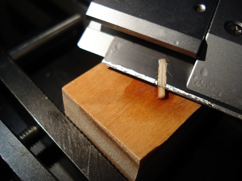

Bild 03 Mit Styrodur habe ich den Spross im Probenhalter eingespannt.
Die korkige Rinde ist flach und unregelmäßig gefurcht.

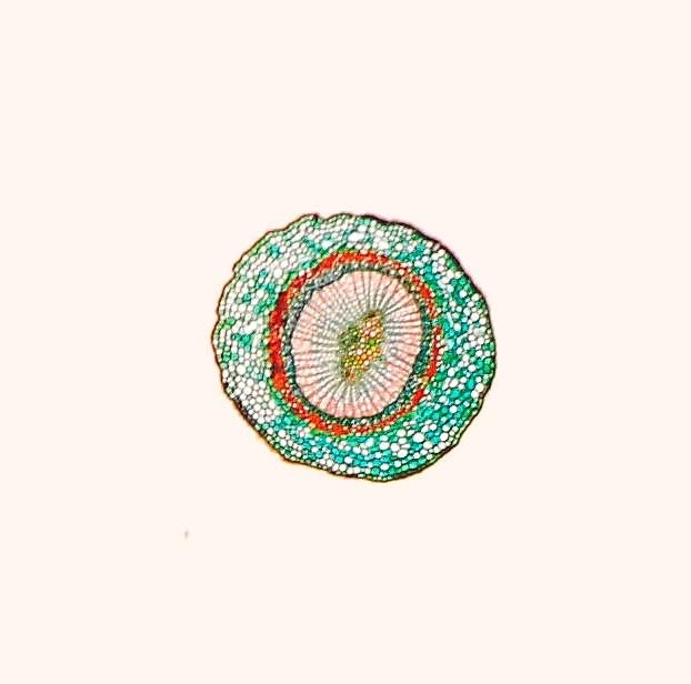

Bild 04 Spross, Übersicht, (Cercidiphyllum japonicum)

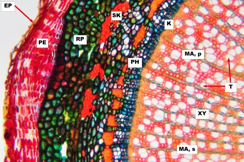

Bild 05 Spross, Vergrößerung aus der Übersicht mit Beschriftung, (Cercidiphyllum japonicum)
EP = Epidermis, PE = Periderm, RP = Rindenparenchym, SK = Sklerenchymzylinder, PH = Phloem, K = Kambium, MA, p = parenchymatische Markstrahlzellen, MA, s = sekundäre Markstrahlzellen, XY = Xylem, T = Tracheen
Der Sklerenchymring wird mit zunehmendem Dickenwachstum durch die Bildung von Parenchymzellen unterbrochen, wodurch die ,,Inseln" entstehen.

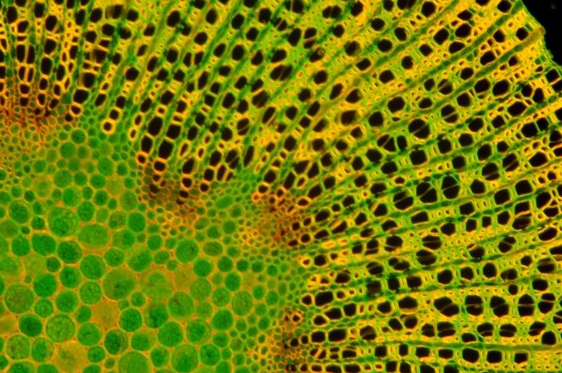

Bild 06 Spross, Markzellen (Cercidiphyllum japonicum)

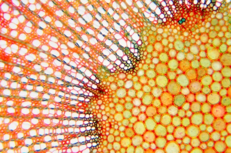

Bild 07 Spross, Xylem mit Tracheen (Cercidiphyllum japonicum)

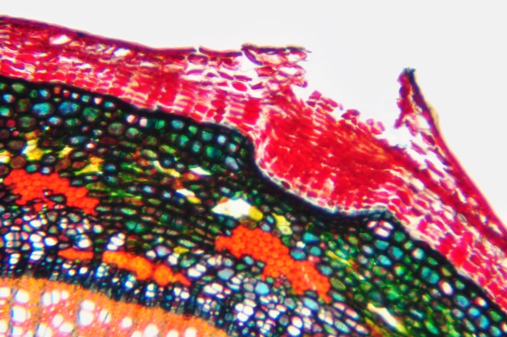

Bild 09 Spross, Lentizelle, (Cercidiphyllum japonicum)
Die ,,Korkwarzen" ermöglichen dem äußeren Sprossgewebe den Gasaustausch. . Die Triebe sind rotbraun glänzend mit hellen Lentizellen.

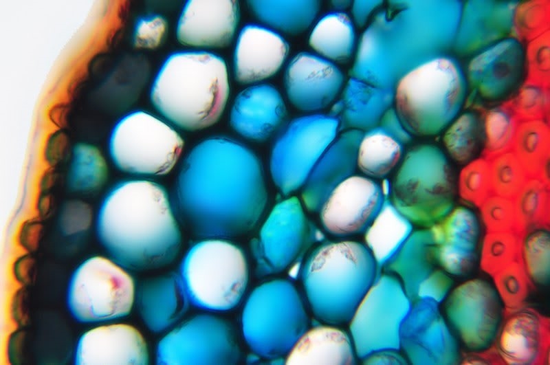

Blattstiel, sehr jung (Durchmesser: 1 mm) , Querschnitt 30 µm
Bild 14 Blattstiel, Schnittstelle (Cercidiphyllum japonicum)
Der Blattstiel ist auffallend rot.
Bild 15 Blattstiel, Übersicht, (Cercidiphyllum japonicum)
Die Übersichtsaufnahme wurde mit ,,MagniFlash" erstellt
Bild 16 Blattstiel, Vergrößerung, (Cercidiphyllum japonicum)
Bild 17 Blattstiel, starke Vergrößerung (Cercidiphyllum japonicum)
