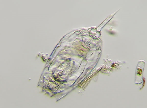

Liebe Tümpler,
bei diesem Viech stehe ich irgendwie auf dem Schlauch:
Größe: ca. 200 µm. Der Kauer sieht aus wie bei den allgegenwärtigen Lecane sp., doch ist im Wassertropfen nichts Passendes zu finden. Wer hilft mir bitte weiter?

Hallo, Angie.
Ich habe mal den VOIGT-KOSTE zu Rate gezogen. In meiner Einschätzung Deines gezeigten Individuums (wahrscheinlich Ventralansicht) tendiere ich zu Lecane lunaris lunaris (EHRBG.). Diese Art soll sehr variabel in der Panzerform sein. Auch geben verschiedene Autoren, zu denen auch DONNER gehört, unterschiedliche Größen an. Mit Deiner Angabe ca. 200µ lägest Du da garnicht mal falsch. Diese Art ist laut VOIGT-KOSTE ein Kosmopolit und ziemlich euryök: pH 5-10, Temperatur 5-26 Grad.
Vielleicht meldet sich ja noch ein Spezialist, der das noch genauer definieren kann.

Hallo Holger,
vielen Dank für Deine Antwort. Mich irritiert insbesondere der Fuß, der m.E. nicht zu L. lunaris passt. Bei meiner Recherche im Web stieß ich auf L. decipiens und L. hamata, die mir ähnlicher erscheinen. Leider fand ich in meinen Proben nur dieses eine Tier und auch nur in der gezeigten Ansicht. Die Größenangabe bezieht sich auf das gesamte Tier, d.h. nicht nur auf den Panzer (wie z.B. im Wassertropfen).

Hallo Angie,
wie unterscheidet sich denn L. hamata von L. lunaris hinsichtlich der Fußform?

Hallo, Angie.
Ich glaube nicht, daß L. decipiens (MURRAY) infrage kommt. Der Panzer Deines Exemplars ist deutlich birnenförmig während l. decipiens mehr oval ist. Nach VOIGT-KOSTE wurde diese Art bisher in S.-Amerika, Mittel- Amerika, Australien und Polen gefunden.
L. hamata hamata STOKES (kein Stottern!) hat ebenfalls einen mehr ovalen Panzer, der obendrein ziemlich strukturiert ist. Allerdings erträgt der Kosmopolit Temperaturen von 5-32 Grad und einen pH von 4-8, was Deinem Fundort durchaus entsprechen könnte.
Nun, ich bleibe doch wohl bei meiner Einschätzung L. lunaris lunaris (EHRBG.). Aber vielleicht kann mich ja doch noch jemand eines Besseren belehren.

Hallo Timm und Holger,
hier sollte Lecane lunaris zu sehen sein --> http://www.microscopies.com/DOSSIERS/Magazine/Articles/M%20Verolet-CLE/111-1-famille%20Lecanidae1/Lecane%20lunaris.jpg
Die verwachsenen Zehen gehen bei L. lunaris mit einem deutlichen Absatz in den Fuß über. So zeigt es auch Streble/Krauter. Dies ist bei meinem Tier definitiv nicht der Fall.

Nachtrag: Detailfoto vom Fuß
Schade, muss wohl unbestimmt bleiben ...  :'(

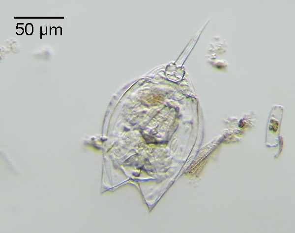

Guten Abend, Ihr Lieben,
heute fand ich das Viech noch einmal, und zwar in derselben Probe wie oben:
Auch bei diesem Exemplar gehen die verwachsenen Zehen ohne sichtbaren Absatz in den Fuß über. Es fehlt aber der rote Augenpunkt.
