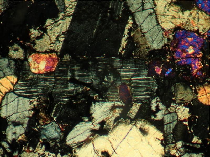

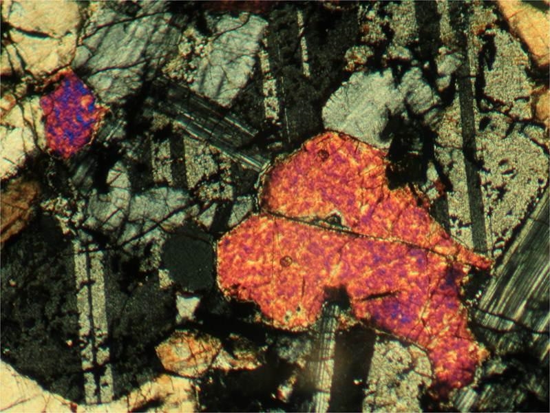

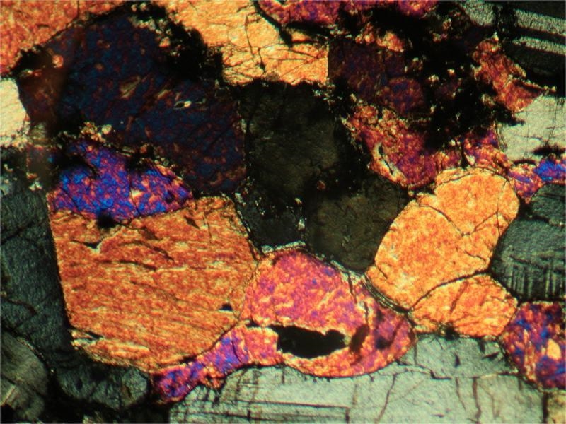

Urelit (Meteorit) im Dünnschliff
Begonnen von Ulrich S, Mai 05, 2012, 22:07:37 NACHMITTAGS

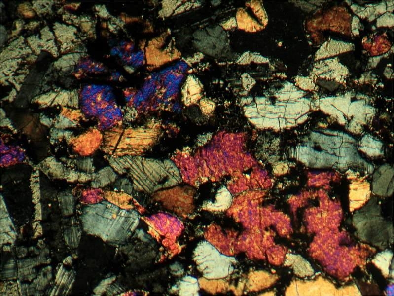

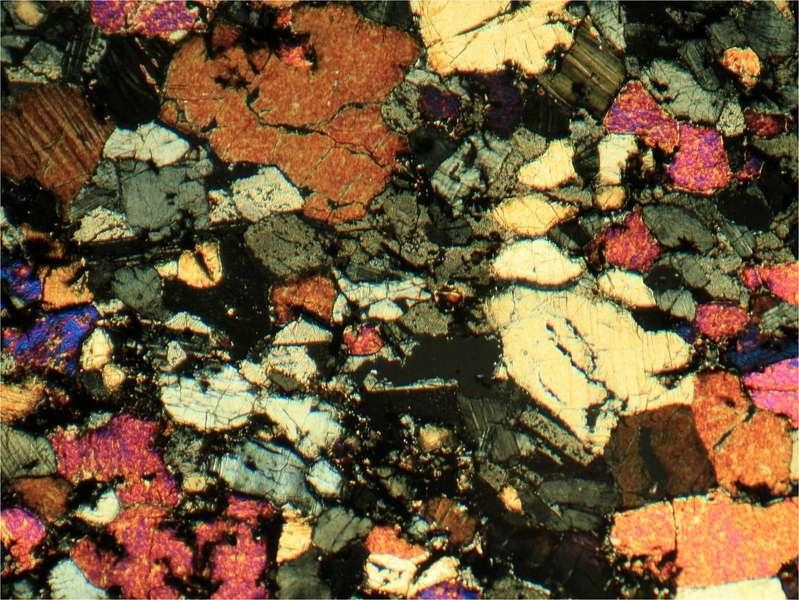

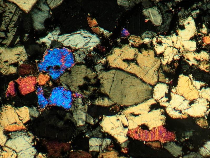

Ulrich S
Unklassifizierter Meteorit (Urelit) aus dem Oman
Urelite sind kohlenstoffhaltige ultramaffische Gesteine. Sie zählen zu den seltensten Meteoritentypen.  Bislang sind 190 Exemplare außerhalb der Antarktis gefunden wurden. Urelite bestehen zum überwiegenden Teil aus Olivin und Pyroxen, meist Pigeonit, sowie weniger als 10% interstitiellem Material, welches oft Diamanten enthält. Die Olivine sind bis zu 1 mm groß und anhedral. Häufig sind sogenannte "triple junctions" zwischen den einzelnen Mineralkörnern zu beobachten.
Die Grenzen der einzelnen Minerale sind unregelmäßig gekurvt. Die Olivine sind durch Schock teilweise zerbrochen. Bei dem undurchsichtigem, schwarzen Material handelt es sich um Graphit.
Da in diesem Meteoriten auch Plagioklas enthalten ist, zählt er zu den polymicten Ureliten
Maßstab auf den einzelnen Bildern ist unterschiedlich und kann ich auch nicht genau angeben.
Ulrich
Lothar Gutjahr
Hallo Ulrich,
weiß man da etwas über die Herkunft. Ich meine jetzt nicht die Beschaffung oder Fundstelle, sondern deren Abstammung aus dem All. Danke für eine kleine Info.
Gruß Lothar
Ulrich S
Hallo Lothar,
das ist eine nicht ganz geklärte Frage. Auf jeden Fall ist ein (ehemaliger) Asteroid als Mutterkörper anzusprechen. Der soll nach Warren einen Durchmesser von mindestens 690 km gehabt habe, also ziemlich groß. Dort formte sich das Material im Mantel und wurde durch den Impakt eines anderen Körpers freigesetzt und dann in der Bahn soweit gestört, daß es zu einer Kollision mit der Erde kommen konnte.
Warren PH   Parent body depth–pressure–temperature relationships and the style of the ureilite anatexis   MAPS   47   2012   209-227
Ulrich
