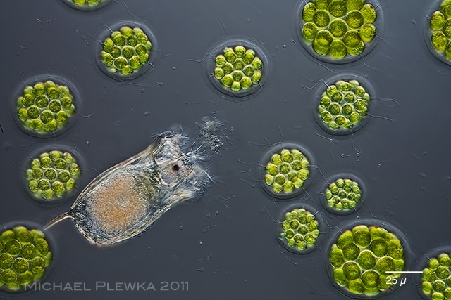

1.möglicherweise ganz nett anzusehen, aber Artefakt:  in der natürlichen Umgebung ist die Dichte der Organismen  (Keratella, Pandorina) viel geringer:

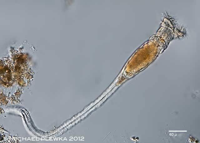

2. Ptygura melicerta in natürlicher Umgebung?

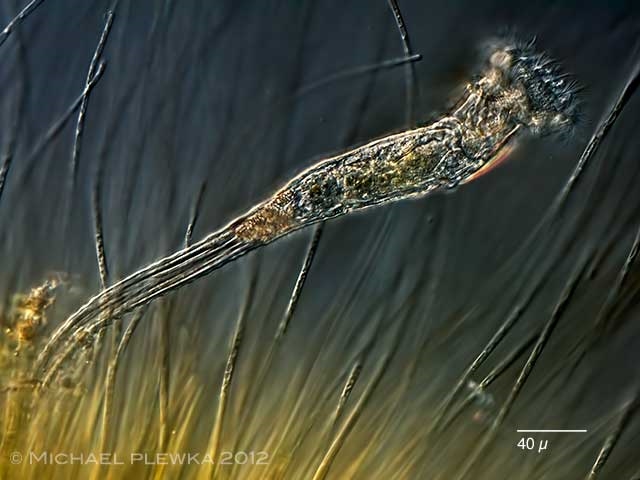

mitnichten! Ptygura melicerta siedelt in Gloeotrichia-Kolonien, wie im folgenden Bild zu sehen. Das obige Exemplar wurde  bei der "Präparation" losgerissen und liegt zufälligerweise so auf dem Objekträger herum. Selbst wenn man das Material auf dem  Objektträger ins Fundortwasser zurückgeben würde, wäre die Überlebenschance minimal.

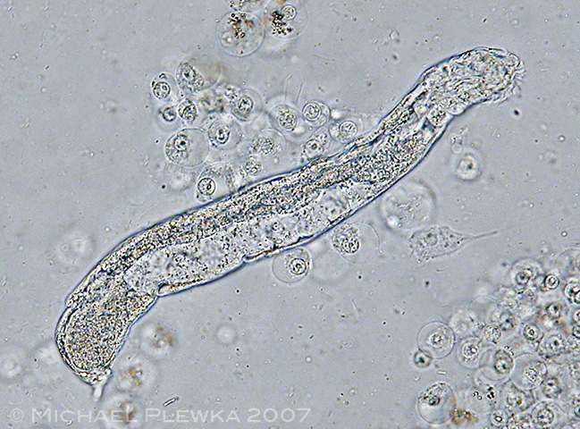

3. Vielleicht würde der eine oder andere dieses für ein "ehrliches Foto" halten......
Das Rädertier Albertia naidis habe ich zuerst in der gezeigten Form gefunden und fotografiert. Später wurde mir klar, dass dieses Rädertier im Darm  des Oligochäten Nais sp. parasitiert. Dieser war zerquetscht worden  und das Rädertier wurde auf diese Weise freigesetzt (Leider habe ich kein gescheites Foto von A. naidis in dem Wurm selbst. Martin Kreutz hat dazu aber mal ein schönes Video gezeigt. Vielleicht erinnert sich der eine oder andere noch). Auch dieses Foto hier zeigt also ein Artefakt.
