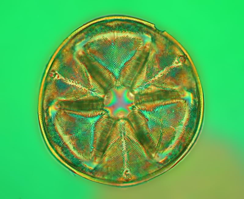

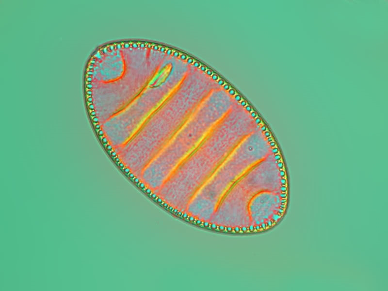

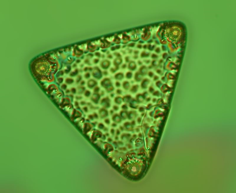

Keine Panik! Wer bei den nächsten Bilder glaubt, er leide noch an den Folgen der zu heftigen Sylversternacht, irrt. Auch sind nicht die falschen Pilze in das Ragout geraten!
Vielmehr wurden die Aufnahmen mit einem nicht so bekannten Kontrastverfahren, dem Jamin-Lebedeff-Interferenzkontrast, angefertigt. Die Einrichtungen dazu sind ebenfalls sehr selten und vergleichsweise technisch aufwändig. Es handelt sich um spezielle Meßeinrichtungen zur Darstellung und quantitativen Messung von Gangunterschieden an isotropen und anisotropen Objekten. Aber außerhalb des eigentlichen früheren Verwendungszweckes lassen sich damit hübsche psychedelische Farbeffekte erzielen.
Die teilweise in den rechten unteren Vierteln der Bilder erkennbaren andersfarbigen Schattierungen sind "Nebenbilder" des eigentlichen Objektes und eine typische Eigenschaft dieses Kontrastverfahrens. Sie liegen je nach Einstellung der Einrichtung weiter oder näher beim eigentlichen Objekt.
In dieser Form natürlich eine reine ästhetische Spielerei (die man mittlerweile mit Photoshop auch billiger haben könnte... ;)).
Trotzdem viel Spaß beim Betrachten:
Technik: Leitz-Orthoplan mit Zweistrahl-Pol-Interferenzeinrichtung nach Jamin-Lebedeff,40-fach, Coolpix 995.
Diatomeen:

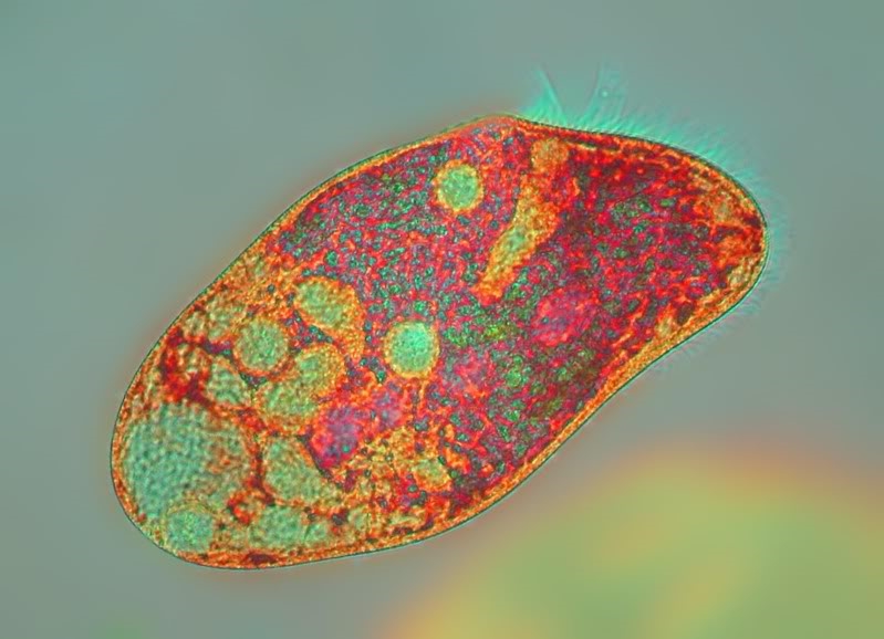

..und meine Haustiere "Blepharisma japonicum"
