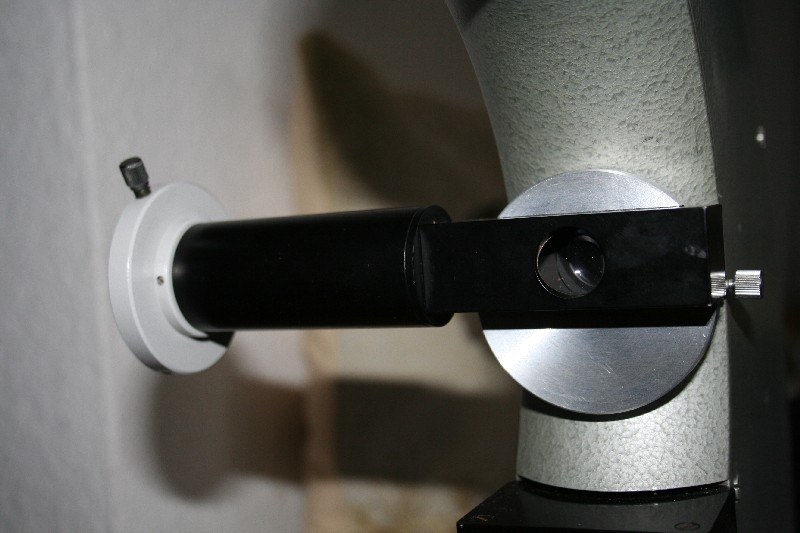

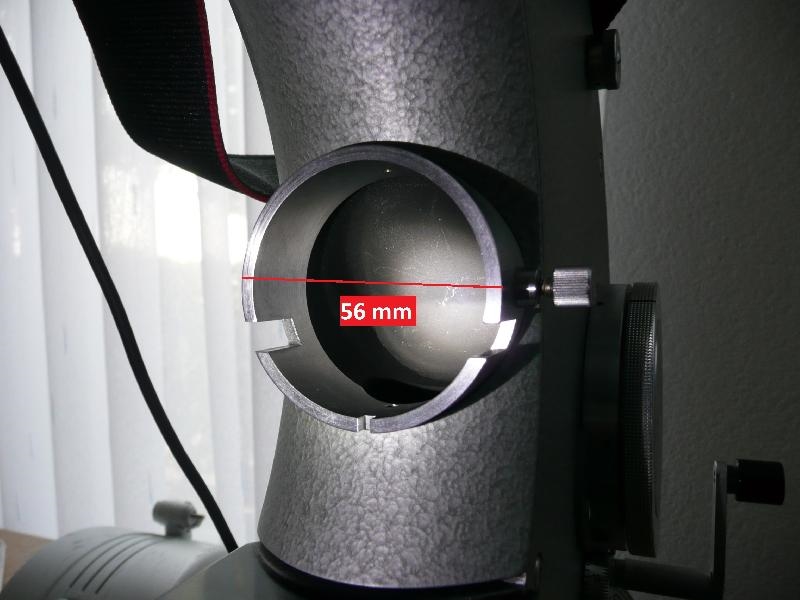

Mittlerweile habe ich etwas experimentiert und es geschafft das Dunkelfeld zu aktivieren.
Die Kamera habe ich ohne Objektiv auf den Tubus gehalten und schon das funktioniert hervorragend, da ich dann im Live-View-Modus über den Monitor fokusiere und abfotografiere.
Ein Adapter müsste also lediglich eine EF-Kupplung mit einem ca 10cm langen Rohr sein (Aussendurchmesser ca 38mm). Gibt es sowas?
Etwas prekär sind die Farben. Im Mikroskop war eine Gelbfilter verbaut, für Photos kann ich nen Weissabgleich vorher machen. Brauche ich diesen Filter überhaupt und brauche ich noch andere Filter?

Hallo Sebastian,
Ohne die oben genannten Photos stochern wir hier im Dunkeln. Nicht mal die Kamera wissen wir.
Wenn Ihnen die direkte Projektion des Zwischenbildes auf den Chip einer DSLR ausreicht, dann ist die Adaptation einfach:
Ermitteln Sie den Abstand zwischen dem Photoport (Oberkante) und Kamera (Vorderkante), bei dem sich ein scharfes Bild ergibt.
Bei kurzem Abstand:
- 38mm Isoport Adapter mit T2 male Gewinde
http://www.ebay.de/itm/ISO-38mm-Nikon-microscope-camera-adapter-T-mount-Wild-Leitz-S-Alum-/290942029675
- T2 variable Extension 20.5-30 mm
http://www.teleskop-express.de/shop/product_info.php/language/en/info/p2641_TS-Optics-T2-Zwischenring-Verlaengerungshuelse---Baulaenge-20-5-bis-30mm.html
- Adapterring T2 auf Canon EOS (oder auf welche Kamera auch immer)
Bei grossem Abstand:
wie oben
- Variabler T2 Kamera Adapter ca 88-125 mm
http://www.ebay.de/itm/HIGH-QUALITY-1-25-VARIABLE-UNIVERSAL-CAMERA-ADAPTOR-for-TELESCOPES-NEW-50P-/370888044511?pt=UK_Photography_Telescopes&hash=item565aa66fdf
Beste Gruesse,
Jon
