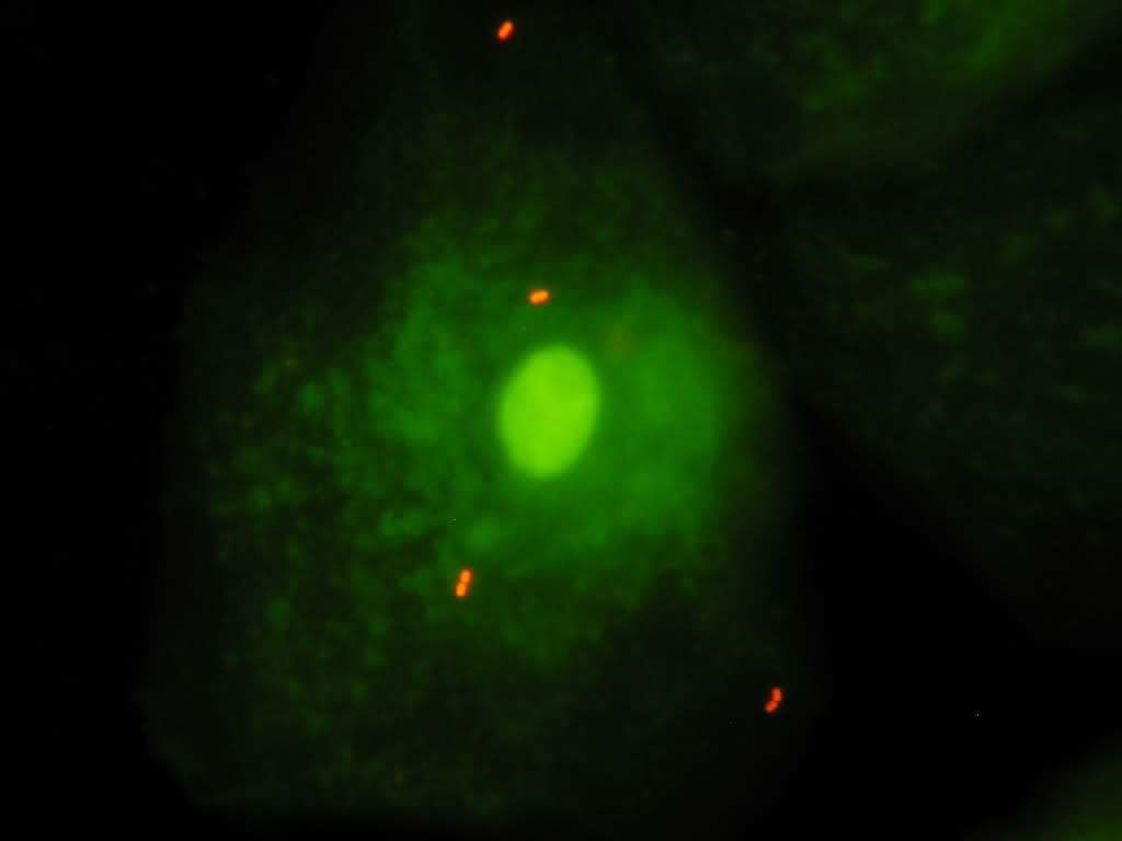

Bild 1 und 2 zeigen Mundschleimhautabstriche, die wohl jeder schon einmal angefertigt hat. Nach Trocknen und Fixieren in abs. Alkohol wurden die Bakterien mit Acridinorange angefärbt. Vorteil, man kann auch sehr wenige Bakterien schnell nachweisen (weil sie halt leuchten). Anwendung: z.B. Nachweis weniger Bakterien in Liquor bei V.a. Meningitis, Nachteil: es ist keine Gram-Färbung, d.h. man erkennt nicht ob es gram-positive oder gram-negative Keime sind.

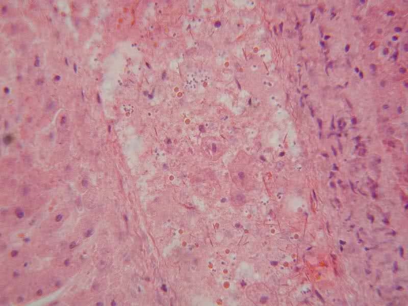

Bild 1 zeigt die Histologie einer Schweineleber vom Metzger,
Bild 2 Abstrich in Gram-Färbung
Bild 3 Histologie in Acridinorange
(man sieht immer eine grüne Hintergrundfluoreszenz).

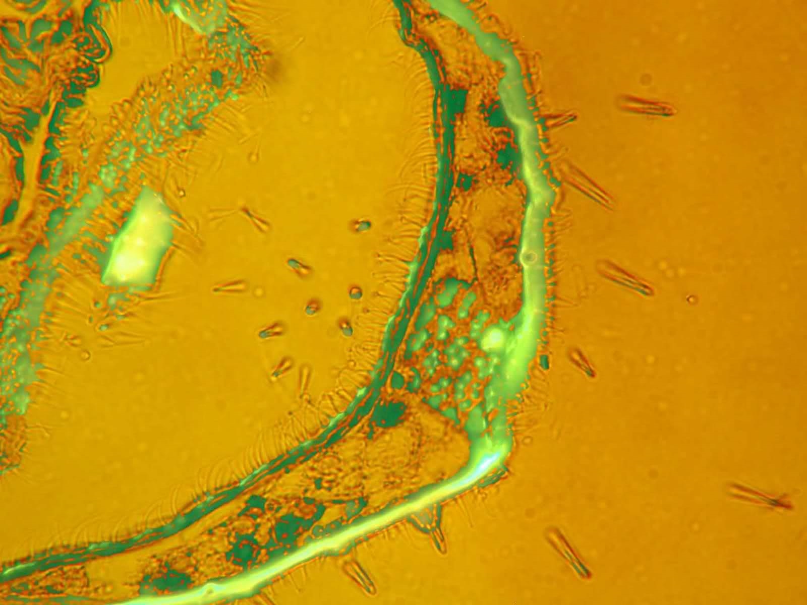

Daneben kann man mit Fluoreszenzfarbstoffen experimentieren.
Ich habe einmal einen HE-Schnitt durch ein Mückenabdomen
Parallel mit Acridin gefärbt und die Bilder dann mit Combine
Überlagert, vielleicht weiß ja jemand was sich anfärbt, ich fand
es war ne interessante Spielerei, auch wenn's nicht so ästhetisch
Ist wie das meiste was ich hier sehe.

Warum wurden dann die Zellkerne der Munschleimhaut nicht mitgefärbt und erscheinen in der Hintergrundfluoreszenz?
Frank S.
Ralf Feller

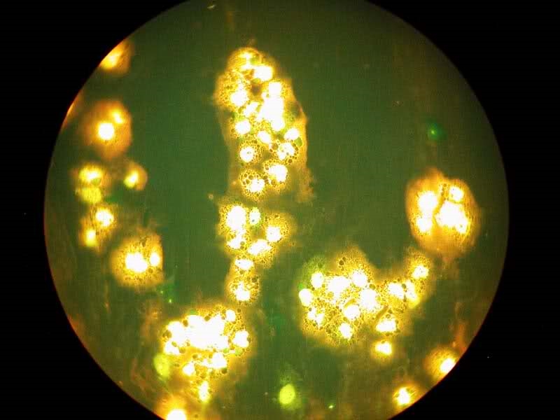

Ich denke das die DNA von Oberflächenepithel schon recht denaturiert ist,
lebendfrisch gewonnene Tumorzellen leuchten sehr hell.

Tumorzellverband
