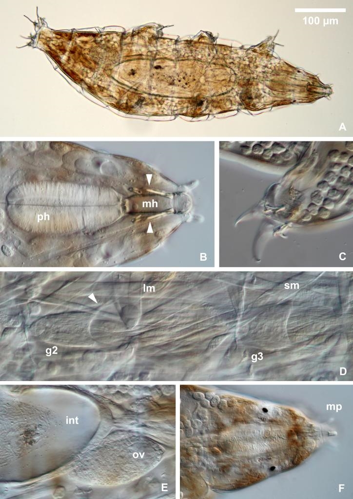

Exemplare der Art Milnesium tardigradum stellen die größten Vertreter der Bärtierchenfauna im Moos dar. Die Tiere erreichen gut 600-700 µm Gesamtlänge. Auffällig sind lange, hakenförmige Krallenfortsätze (Abbildung A, C) sowie abgerundete Papillen um die Mundöffnung (Abbildung B, F). Die Mundhöhle ist geräumig, der Stilettapparat vergleichsweise gering ausgebildet (Abbildung B, Pfeilspitzen markieren Stilette). Im Saugpharynx (ph) lässt sich die radiale Anordnung der kontraktilen Elemente innerhalb der Pharynxepithelzellen erkennen (feine parallele Streifung). Durch rasche Kontraktion dieser Epithelmuskelzellen erweitert sich das Lumen des Pharynx, wodurch die Nahrungspartikel eingesogen werden können. Die hohe Transparenz der meisten Tardigraden erlaubt auch das Studium ihrer inneren Organisation - selbst im Frischpräparat. Abbildung D zeigt zwei der bauchseitig gelegenen Ganglien (Nervenzellbündel, g2 und g3) sowie davon in die Peripherie ziehende Nerven (Pfeilspitze). Außerdem lassen sich einzelne Längs- und Schrägmuskelzüge erkennen (lm, sm). Der Magen (Abbildung E, int) ist von einer fädigen Nahrungsmasse erfüllt, das Ovar (ov) zeigt nur sehr kleine Kerne in den heranreifenden Eizellen - offenbar handelt es sich um ein noch junges Exemplar.

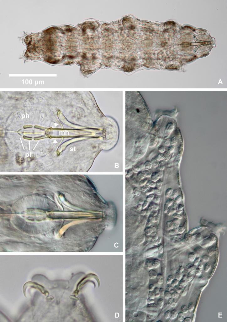

Vertreter der Gattung Macrobiotus zeigen im Bau ihres Pharynx interessante Einzelheiten (Abbildung B und C der folgenden Tafel). Die Mundhöhle (mh) ist schmal und von einer starken Kutikula ausgekleidet, die Stilette sind geschwungen und münden kurz vor der Mundöffnung in die Mundhöhle. Sie sitzen auf federnden Stilett-Trägern (Pfeilspitzen). Der Pharynxkopf ist mit stark kutikularisierten Placoiden (pl) ausgekleidet. Vermutlich dienen sie dem Ansatz der Pharynxepithelmuskelzellen und dienen damit der Verbesserung der Saugwirkung. Abbildung D zeigt die typische Doppelkralle mit einander zugewandten langen Krallenästen. Die Leibeshöhle (Abbildung E) ist häufig auffallend mit rundlichen Speicherzellen gefüllt; die Transparenz des Körpers erlaubt die Untersuchung der Muskelzüge (Abbildung E).

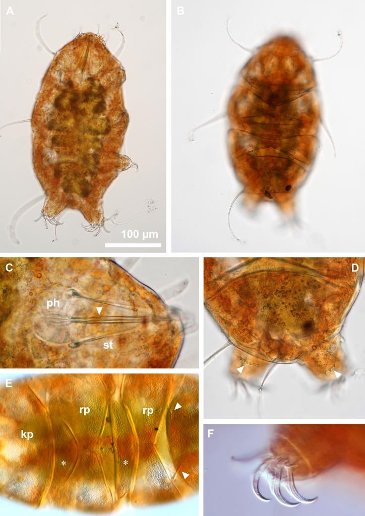

Besonders hübsch - aber aufgrund der intensiven Pigmentierung schwer zu fotografieren - sind Bärtierchen aus der Gattung Echiniscus. Diese Tiere zeigen eine auffallende Panzerung insbesondere auf der Rückenseite (Abbildung B, E). Die Kopf- und Rumpfpanzerplatten (kp, rp in Abbildung E) sind durch weichhäutigere Zwischenplatten (*) voneinander getrennt. Die Rumpfpanzerplatten tragen arttypische Fortsätze und Dornen (fadenförmige Anhänge in A und B, Pfeilspitzen in E). Die Mundhöhle ist sehr schmal, die Stilette sind nadelförmig (Abbildung C). Am letzten Beinpaar sitzt jeweils ein Dornenkranz (D, Pfeilspitze). Die Teilelemente der Krallen sind untereinander gleichförmig ausgebildet.

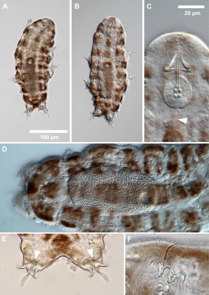

... hier als Ergänzung noch einige Abbildungen einer weiteren Art, diesmal aus der Gattung Hypsibius. Diese Tiere zeigen eine hübsche bräunlich-rötliche Pigmentierung mit segmentaler Anordnung. Das abgebildete Weibchen zeigt eine große, mit Speicherstoffen angefüllte Eizelle (Abbildung D). Interessant ist der sehr schmale Ösophagus (Abbildung C). Das Tier befindet sich offenbar kurz vor der Häutung - am hinteren Beinpaar sind schon die neuen Krallen angelegt (Abbildung E, Pfeilspitzen).
Ole Riemann
Stefan K.
Hallo Ole,
das Exemplar auf den letzten Bildern sieht für mich eher nach einem Angehörigen der Gattung Ramazzottius aus, möglicherweise R. oberhaeuseri.
Stefan
Ole Riemann
Hallo Stefan,
danke für Deinen Hinweis - ich meine gelesen zu haben, dass Hypsibius der ältere Name für Ramazzottius ist. Sicher bin ich aber nicht.
Ole
