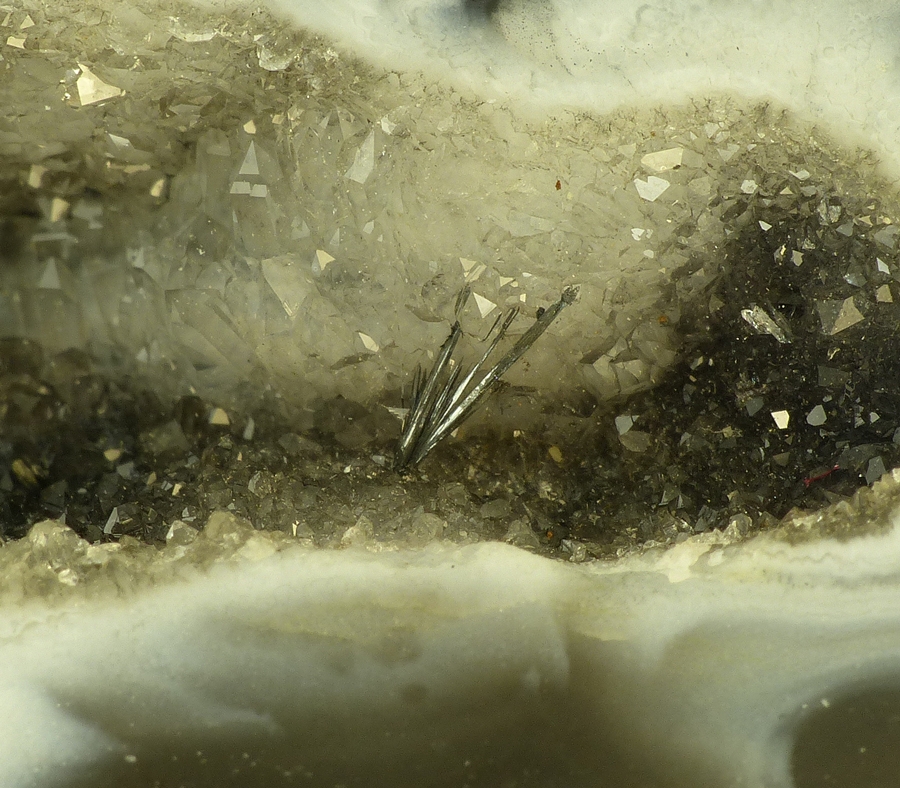

Hallo miteinander,
Als Anfänger mühe ich mich zur Zeit mit der Adaption von Kamera, Stativ, Objektiven und der Ausrichtung der Beleuchtung ab.
Vielleicht komme ich dann später über den Makrobereich zu Mikroaufnahmen...
Für mich von Interesse sind erst mal Mineralien, und da fange ich vom Wissensstand her bei Null an.
Deshalb meine Frage um was es sich bei dem Ausschnitt aus einer kleinen, 60 mm langen, aufgeschnittenen Druse handelt.
Aufgenommen mit einer E510 über ein Ihagee Mikrozwischenstück und ein Objektiv PL 4/0,1 160/- am Biolam Stativ, gestackt aus 160 Bildern und unbearbeitet.
Ich denke das sich eine Bildbearbeitung nicht lohnt angesichts der massiven Verschmutzungen.
An der Beleuchtung muß noch gearbeitet werden. Die harten Lichtreflexe trotz Diffusor sollten nicht sein.
Den Kopf nicht nur zum Haareschneiden nutzen...

Hallo Rolf,
google mal nach Rutilnadeln, soetwas habe ich auch in meinem Bergkristall. Das sollte es sein.
Cai-Uso

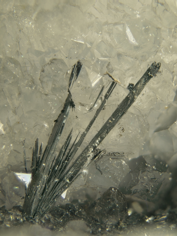

Hallo Cai Uso,
Danke für den Hinweis.
Beim Googeln habe ich durchweg Solche gefunden die im Quarz steckten, während die bei mir frei stehen.
Ich habe nochmal ein Bild gemacht wo man es besser sieht.

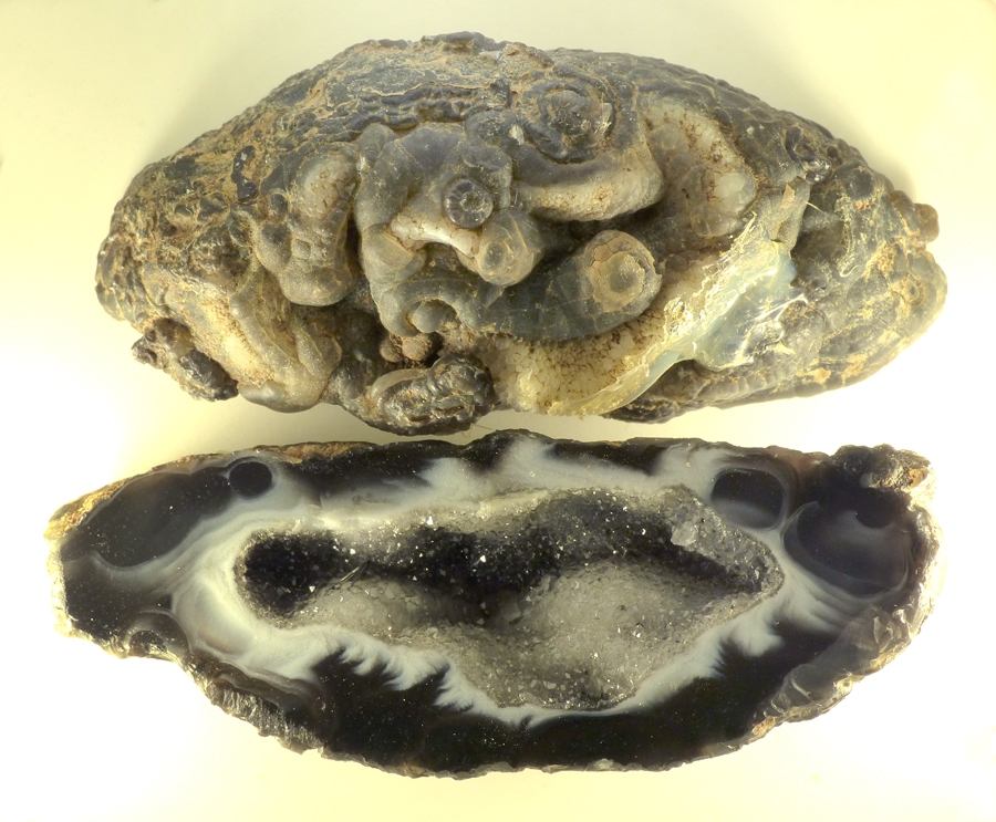

Hallo Rolf,
also die Wissenschaft lebt von exakten Infos! Was ist das für eine Probe, wo ist er Fundort? An Rutil würde ich jetzt eher nicht glauben, die sehen doch eher schwarz metallisch glänzend aus?
Es tut mir unendlich leid wenn ich keine wissenschaftlichen Informationen weitergeben kann.
Dieses Teil wurde irgendwann mal von den Schwiegereltern auf einem Trödel gekauft, sodaß mir zwangsläufig weder die Art der Probe noch der Fundort bekannt ist.
Vielleicht hilft ja das nachfolgende Bild mit den zwei aufgeschnittenen Hälften weiter, welches ich gerade mal gemacht habe. Diese Nadeln erscheinen mir gräulich schwarz.

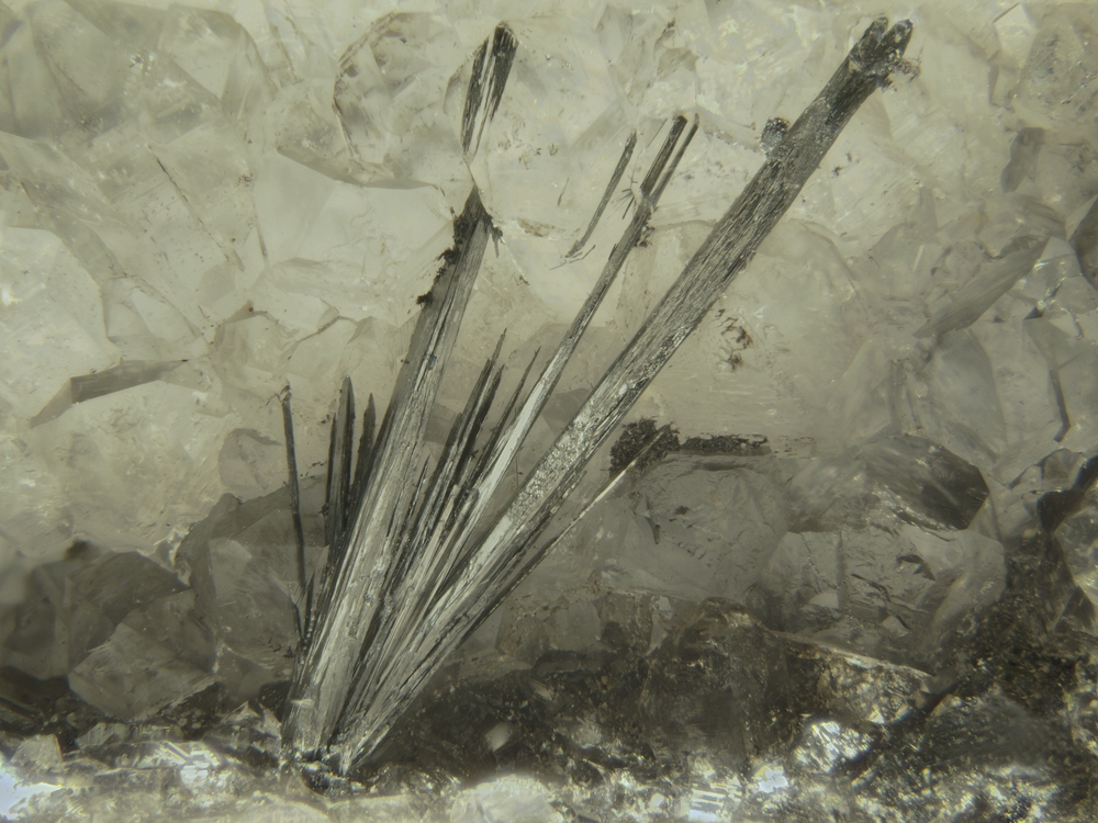

Als jemand der von der Fotografie kommend jetzt auch den Bereich der Makro/Mikrofotografie kennenlernen will sind mir diese chemischen Arbeitsbereiche bei diesem Thema zunächst völlig unbekannt. Ob ich in dieses Thema einsteigen werde weiß ich noch nicht.
Für mich sind die hervorragenden Aufnahmen der Heike ( Rheinweib ) ein Ansporn dem nachzueifern, um vielleicht qualitätsmäßig halbwegs da anknüpfen zu können.
Zwischenzeitlich habe ich die Probe mit der Hand in Spülmittelwasser gereinigt und anschließend in destillierten Wasser gespült. Den Ultraschallreiniger habe ich sicherheitshalber außen vor gelassen.
Danach wurden neue Aufnahmen zum Stacken gemacht. Und nicht mehr so viele wie bei der ersten Aufnahme, sondern nur noch ein Drittel davon, was auch funktionierte. Scheinbar ist der Tiefenschärfebereich des 4x Objektivs doch größer als zunächst gedacht.
Bei der Lichtsetzung habe ich länger gefummelt um zumindest im Bereich der Nadeln keine harten Reflektionen der Quarzflächen zu haben.
Das Ergebnis mit jetzt sibergrau glänzenden Flächen der Nadeln kommt der Beschreibung der Pyrolusitnadeln wohl nahe.
Ob man die Probe da einordnen kann oder nicht - für mich faszinierend ist die Formenwunderwelt im Winzigen die von der Natur erschaffen wurde.
