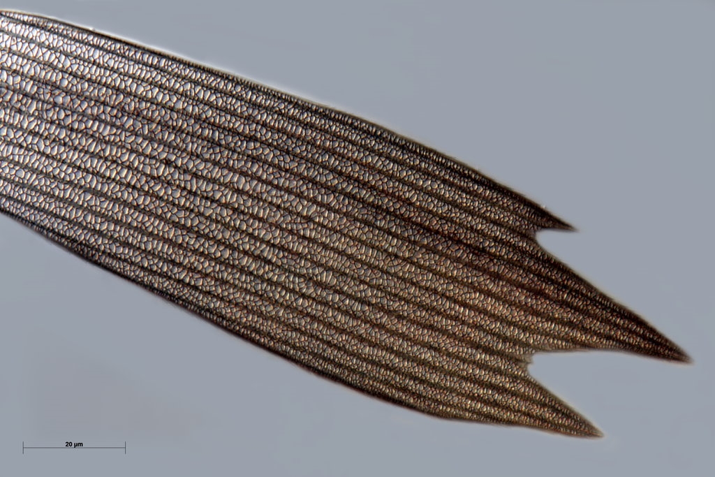

Dieses mal habe ich den Heine Kondensor mit meinem Zeiss Jena Jenaval verheiratet.
Hier ergaben sich viele Schwierigkeiten, vor allen Dingen musste ich das Platzproblem lösen.
Zudem besitzt der komplexe Kondensorhalter des Jenavals keine Schwalbenaufnahme so wie es beim Nikon ist.
siehe Nikon-Heine Projekt
https://www.mikroskopie-forum.de/index.php?topic=30936.0
Die untere Bilderreihe zeigt wieder das "Making of".
Ich denke, die Bilder sprechen für sich.
Am Adapter habe ich ein Gewinde mit eingedruckt. So kann der Adapter anstelle des Original-Kondensorkopfes montiert werden.
Der von mir verwendete Kondensorhalter war defekt, so konnte ich hier die Aperturblende und den Übersichtskondensor entfernen um den benötigten Raum für den Heine zu schaffen.
Auch musste der Heine so tief wie möglich montiert werden.

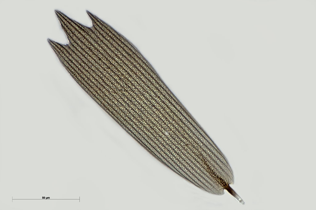

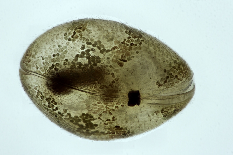

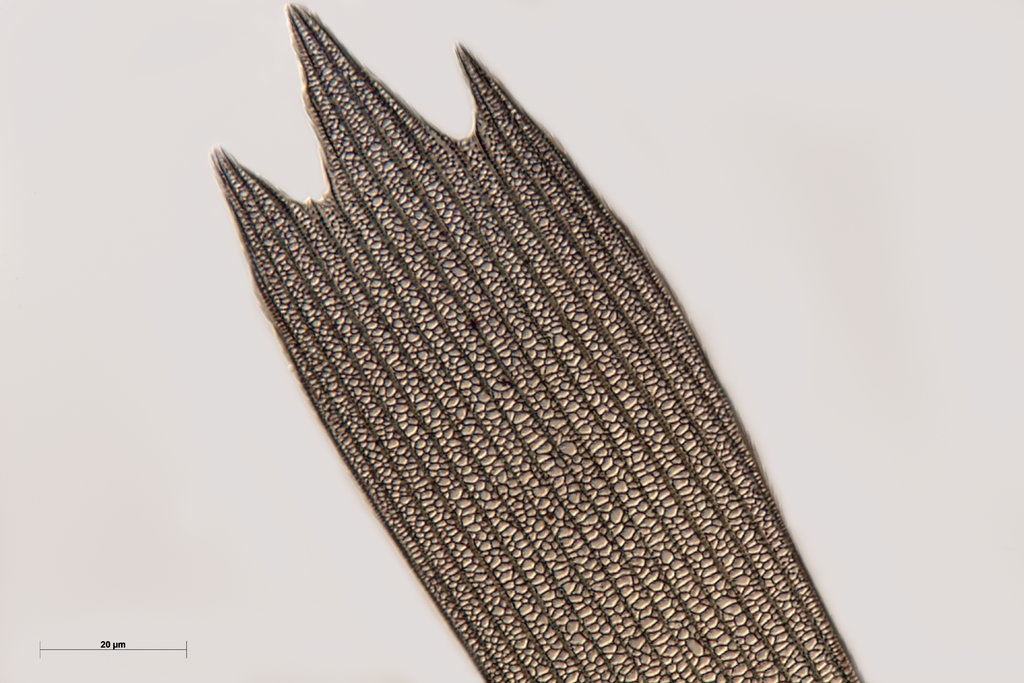

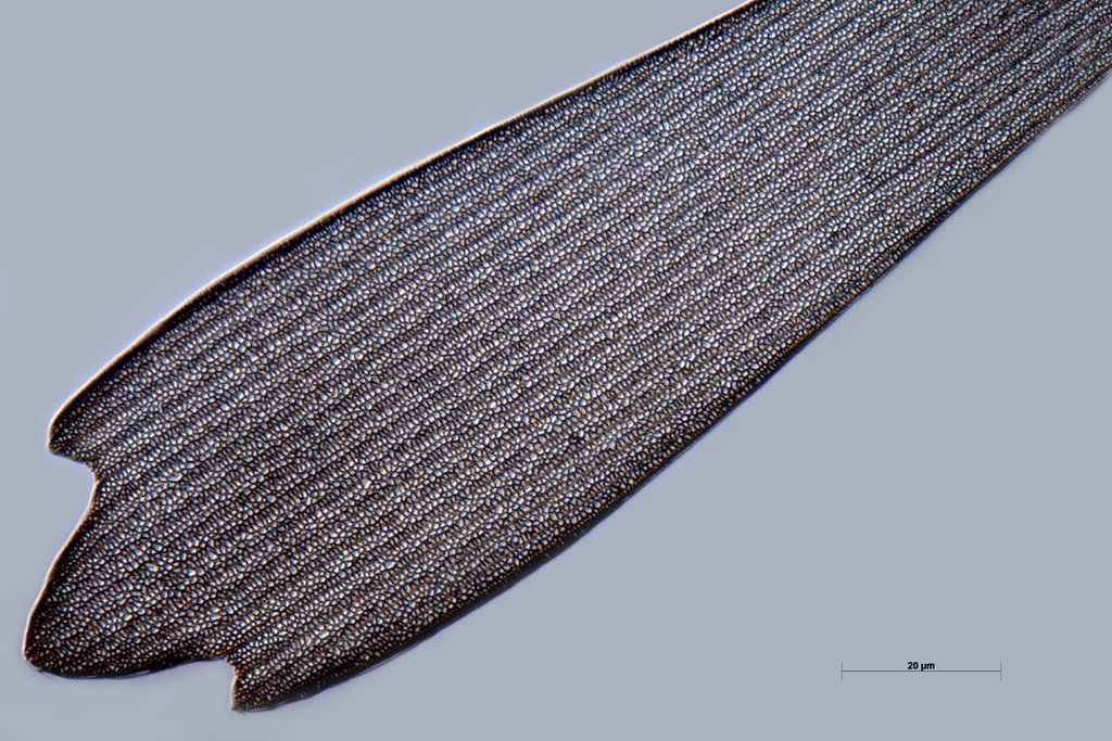

Als Testobjekt diente wieder das Legepräparat von Klaus Kemp.
Hier zeige ich Dunkelfeldaufnahmen und eine Phasenkontrastaufnahme (Objektiv 50/095).
Bei den Aufnahmen wurde die Immersionskappe benutzt und mit einer maximalen Objektivapertur von 0.95 gearbeitet.
Technik: Zeiss Jena Jeneval + Heine Kondensor
Viel Spaß beim Betrachten der Fotos.
Ich habe den äußeren größeren Phasenring genutzt, Stichwort: variabler Phasenkontrast
Der Adapter wird auf den Gewindering gedreht
Der Kondensorhalter ist oben eingerastet, die Immersionskappe kann genutzt werden
