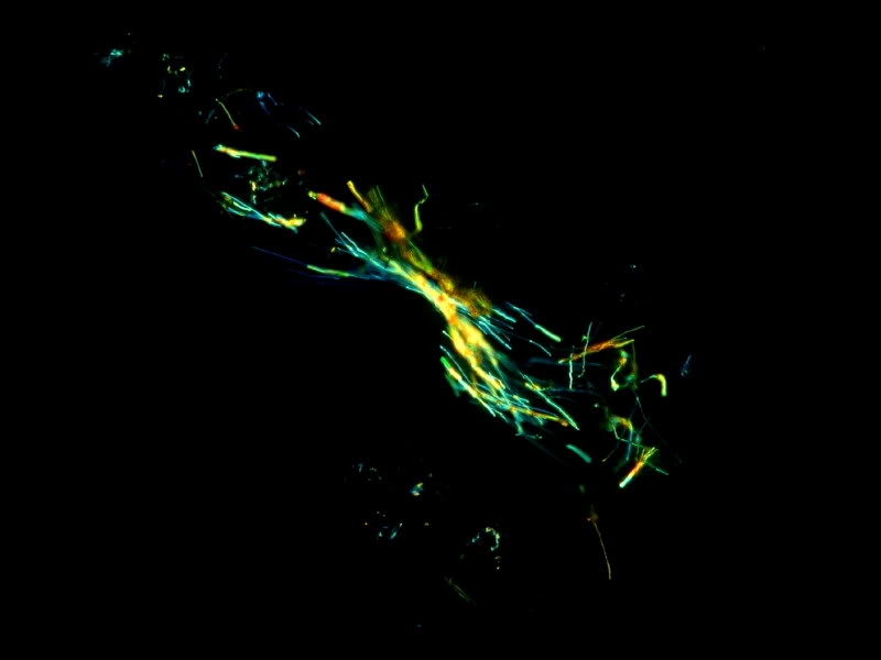

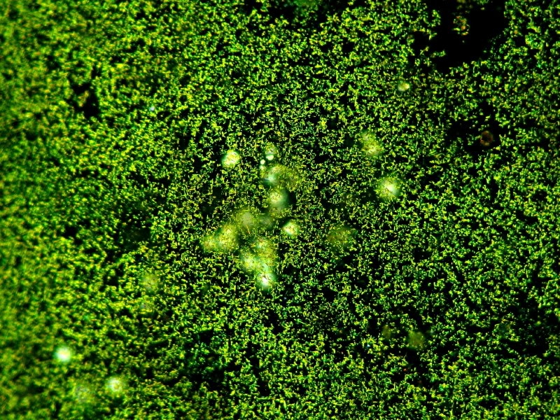

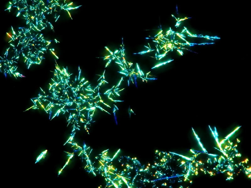

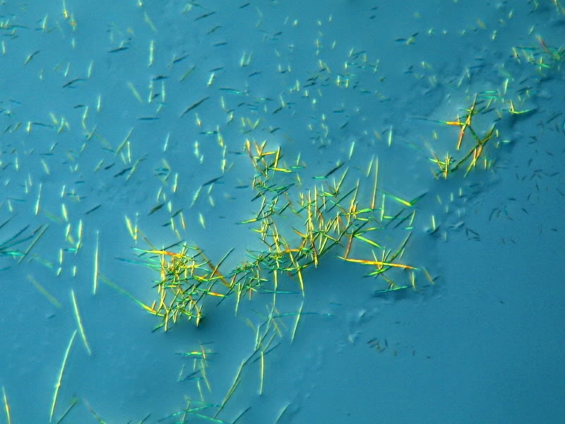

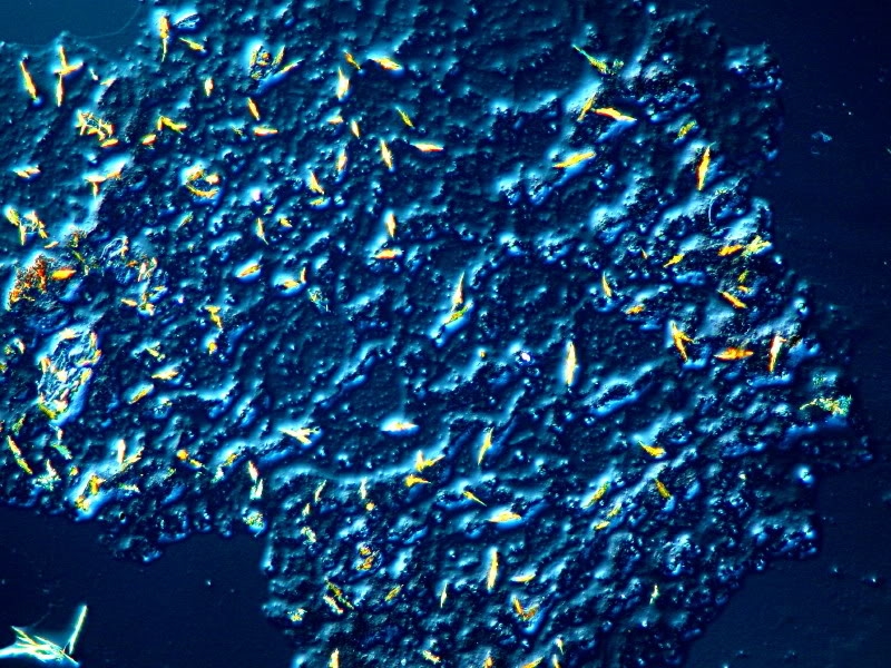

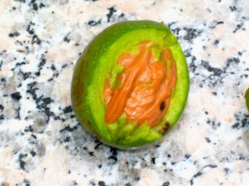

nun habe ich endlich den Bogen raus und sie ordentlich gequetscht - die Fruchtschale der Walnuß.

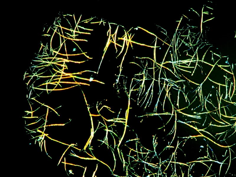

Der gelbliche Saft wird auf einen Objektträger getropft. Da kann man schon mal nach Juglonkristallen schauen. Bei 100facher Vergrößerung im Pol sind sie massenhaft neben Ca-Oxalat-Rosetten zu sehen.
Mit einem Tropfen Isopropanol kann man sie wieder auflösen und wenn das Lösungsmittel nach außen wegläuft kristallisiert an der Peripherie das Juglon nun in größeren Kristallen aus, die zum Teil gebogen sind. Gibt man einen Tropfen einer 10%igen Cu-Acetatlösung dazu, dann bilden sich dunkelblaue Kristalle der Cu-Salzes des Juglons aus. Juglon lässt sich auch sublimieren. Da muss ich aber noch etwas optimieren.
Es lässt sich auch aus dem frischen Saft mit Chloroform oder Ether ausschütteln. Habe ich aber noch nicht versucht.
Auf jeden Fall ist eine Menge in den Fruchtschalen drin, und es sollte jedem gelingen den Versuch nachzuvollziehen.
Mehr bei Wikipedia da gibts die Formel: es ist ein Hydroxi-Naphtochinon. Es wirkt wuchshemmend, so dass unter Walnußbäumen kaum was wächst.
Na ja wie immer bei den Pol-Präparaten: man könnte 100 Aufnahmen machen! Ich habe bei 50 aufgehört!

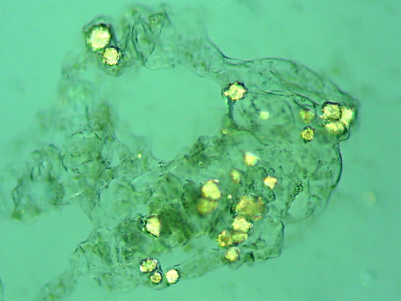

#Mila: für Dich habe ich eigentlich das Bild mit den Ca-Oxalat-Drusen vorgesehen - aber Du hast die Wahl!  :D

ich habe ja viele Bilder gemacht hier noch eine Ergänzung:
der komische Effekt im letzten Bild kommt davon, dass das Präparat ohne Deckglas gemacht ist. Man hat nämlich ein kleines Problem: das Juglon ist gut löslich in Wasser, Alkoholen, Ether, Cloroform und weiß der Geier noch was, wenn man also nach den klassischen Methoden eindeckt mit einer Flüssigkeit, dann verschwindet die Pracht. Diese Aufnahme ist aber eine DIC-Aufnahme und da wird der Zellsaft, der die Kristalle umgibt sehr plastisch widergegeben.
Ab dem 20er Objektiv führt das fehlende Deckglas schon zur Qualitätsverschlechterung.

Wie hast Du die recht harten Schalen denn gequetscht? ... und wie sehen Deine Hände jetzt aus?  ;D

Zitatob er zum Quetschen Handschuhe benutzt hat??? Oder vielleicht ne Kartoffelpüpresse?
a) nein nur die ungeschützten Finger. Hab mit dem Messer kleine Stücke rausgeschnitten und direkt auf dem O-Träger ausgequetscht
b) das ist etwas, was ich mir überlegt habe , allerdings in der Variante Knoblauchpresse. Ich wollte ja nicht im Technikumsmaßstab arbeiten.
Aber für den ersten Versuch hat das Tröpfchen gut gereicht.

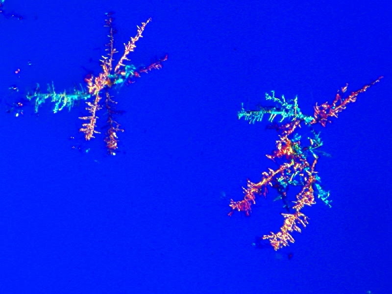

Für Dich Mila noch ein Paar Ca-Oxalat-Drüsen ;) im Pol mit Lambda und Lambda/4tel:
Druse
Oh, wunderhübsch, DAS nehme ich doch gerne  :) :) :)
Die geliebten Drüsen: Wunder der Minikristalle (ganz unbescheiden diesmal, ehrlich  ;) )
Meine armen Schüler mussten die sogar zeichnen (aus Rhabarberwurzel, getrocknet, gepulvert)
