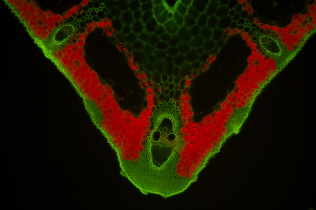

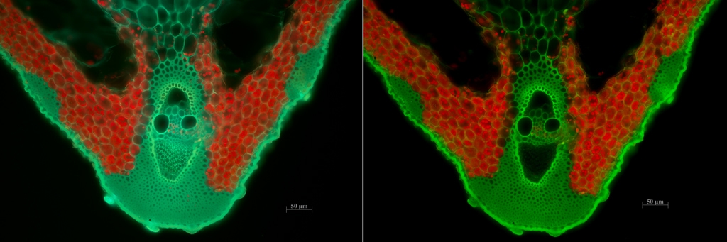

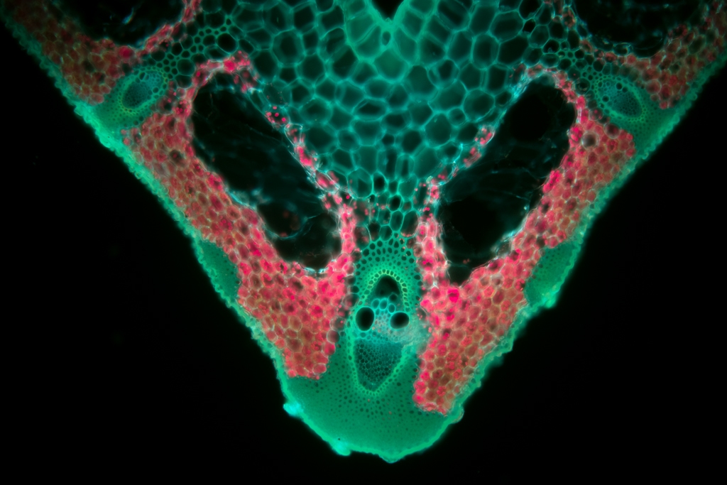

Zuerst brauchen wir eine Referenz, die ich mit Auflichtfluoreszenz und bekannten Filtersätzen am Zeiss Axiophot gemacht habe.
Da sollten wir nun in etwa erreichen:
links Zeiss Axiophot, 20x Plan-Apochromat, Auflicht-Autofluoreszenz mit Violettanregung 405 nm, Zeiss Filtersatz 05, F/0, 3.2 sec, ISO-100. Weißabgleich ,,auto"
rechts Zeiss Axiophot, 20x Plan-Apochromat, Auflicht-Autofluoreszenz mit Blauanregung 467 nm, Zeiss Filtersatz 09, F/0, 8 sec, ISO-100. Weißabgleich ,,auto"

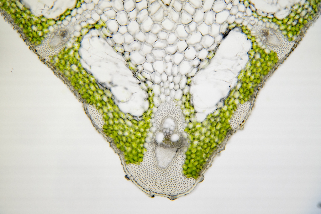

Zur Orientierung zuerst eine Hellfeldaufnahme vom Querschnitt der Mittelrippe des Laubblattes von Hänge Segge (Carex pendula).
Hellfeld, weiße LED 5100 K, 1.2 Hellfeldkondensor, 10er Planapochromat, F/5.6, 1/4000 sec, ISO-160, Weißabgleich ,,manuell"

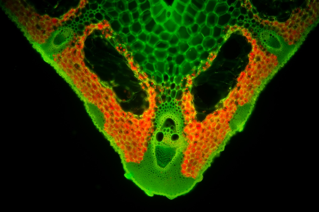

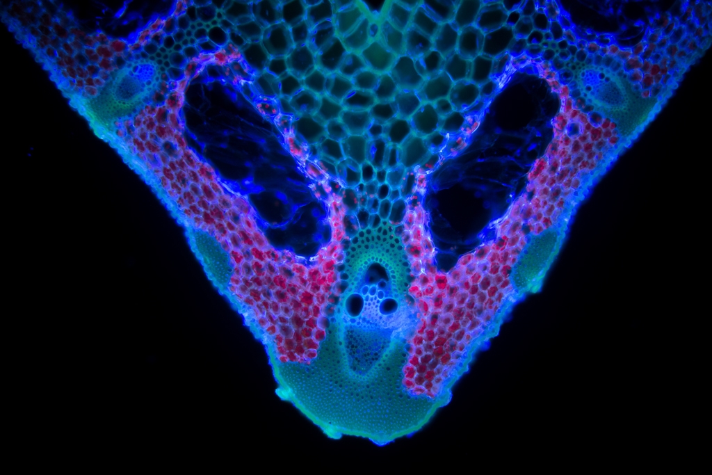

Und wenn wir jetzt passende Anregungs- und Sperrfilter einfügen, erreichen wir Autofluoreszenz mit Blauanregung und zwar nur mit dieser weißen LED bei dem Beispiel.
Durchlicht-Autofluoreszenz, Anregungslicht weiße LED 5100K, BG3 als Anregungsfilter, 1.2 Hellfeldkondensor, 10er Planapochromat, Sperrfilter 530 nm, F/5.6, 1.3 sec, ISO-160, Weißabgleich ,,Kunstlicht"
Wir können aber auch ganz auf den Anregungsfilter verzichten, wenn wir eine in der Lichtfarbe passende LED nehmen und das richtige Beleuchtungsverfahren wählen. Mit verschiedenen Sperrfiltern können wir die nachfolgende Autofluoreszenz erzielen.
Durchlicht-Autofluoreszenz, Anregungslicht LED violett 405 nm, Dunkelfeld mit Ultra-Kondensor, 10er Planapochromat, Sperrfilter 440 nm, F/5.6, 1.3 sec, ISO-160, Weißabgleich ,,Kunstlicht"
Durchlicht-Autofluoreszenz, Anregungslicht LED violett 405 nm, Dunkelfeld mit Ultra-Kondensor, 10er Planapochromat, Sperrfilter 470 nm, F/5.6, 1.3 sec, ISO-160, Weißabgleich ,,Kunstlicht"
Durchlicht-Autofluoreszenz, Anregungslicht LED violett 405 nm, Dunkelfeld mit Ultra-Kondensor, 10er Planapochromat, Sperrfilter 500 nm, F/5.6, 1.3 sec, ISO-160, Weißabgleich ,,Kunstlicht"
Durchlicht-Autofluoreszenz, Anregungslicht LED violett 405 nm, Dunkelfeld mit Ultra-Kondensor, 10er Planapochromat, Sperrfilter 530 nm, F/5.6, 1.3 sec, ISO-160, Weißabgleich ,,Kunstlicht"

Hallo Rolf-Dieter, einen interessanten Vergleich hast Du da angestellt!
Für mich ergibt sich (für dieses Objekt) diese Schlussfolgerung:
- Durchlicht fluo mit Dunkelfeldk. ist besser als mit Hellfeldkondensor
- Durchlicht fluo mit Dunkelfeldkondensor muss nicht schlechter sein als Auflichtfluo
Das wird ja so nicht auf alle Objekte voll zutreffen. Bei dünnen Objekten eher als bei dickeren.
Weißt Du wie dick Dein Schnitt ist?
Bob

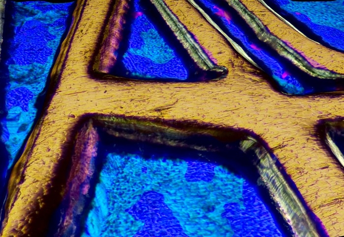

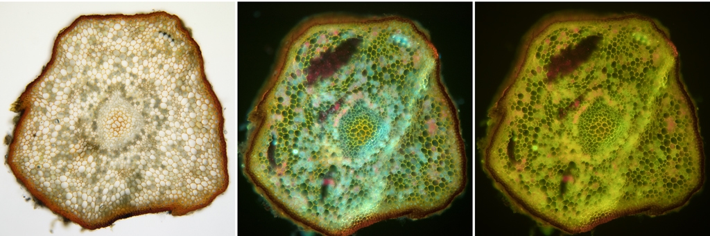

für Eure Kommentare möchte ich mich mit einer neuen Serie bedanken. Es ist ein Stämmchen-Querschnitt von Polytrichum formosum (Schönes Widertonmoos).
Zeiss Standard Junior 10x Planapochromat, LED-Beleuchtung von Stephan Hiller.
Links Durchlicht-Hellfeld. Mitte Durchlicht-Dunkelfeld mit 405 nm LED und 470 nm Sperrfilter. Rechts Durchlicht-Dunkelfeld mit 405 nm LED und 500 nm Sperrfilter.
Im Schnitt sind irgendwelche vagabundierende bzw. durch das Schneiden verschleppte Inhaltsstoffe, die ich so belassen habe, um nicht nach Reinigungsmaßnahmen die Autofluoreszenz zu beeinträchtigen.
@Arnold, natürlich habe ich die Bilder vom Moosquerschnitt speziell für Dich aufgenommen. Die klassische Auflicht-Autofluoreszenz mit Blauanregung ist bei Moosen etwas schwierig, denn bis auf das Chlorophyll äußerst schwach. Auflicht-Autofluoreszenz mit Violettanregung geht so einigermaßen.
Aber im Durchlicht-Dunkelfeld ohne Anregungsfilter (!) kann man schon einiges mehr erkennen, obwohl hier auch Strukturen ohne (oder ist schwacher(?)) Autofluoreszenz mit aufs Bild kommen. Es ist kein(!) Fremdlicht, die Aufnahmen habe ich in verdunkelter Umgebung gemacht.

@Bob, prinzipiell stimme ich Dir zu und Du hast vollkommen recht, die Schnittdicke ist wesentlich für ein ansehnliches Ergebnis. Je dünner umso besser. Ich schneide mit Haga Rasierklingenmikrotom so um die 30 µm. Eher einige µ dicker, weniger etwas dünner. Noch dünner geschnitten wäre das Ergebnis noch brillianter, wie es Gerhard Rawfoto mit seinem Pinus nigra- Schnitt gezeigt hat. Dünne Schnitte bringen nämlich auch bei Auftlichtfluoreszenz bessere Ergebnisse.
Die Autofluoreszenz mit Durchlicht-Dunkelfeld ohne Anregungsfilter(!) weicht schon um einiges von der klassischen Auflichtfluoreszenz mit den bekannten Filtersätzen und Durchlicht-Fluoreszenz mit abgestimmten Anregungs- und Sperrfiltern ab. Aber die Tendenz, die ist da.

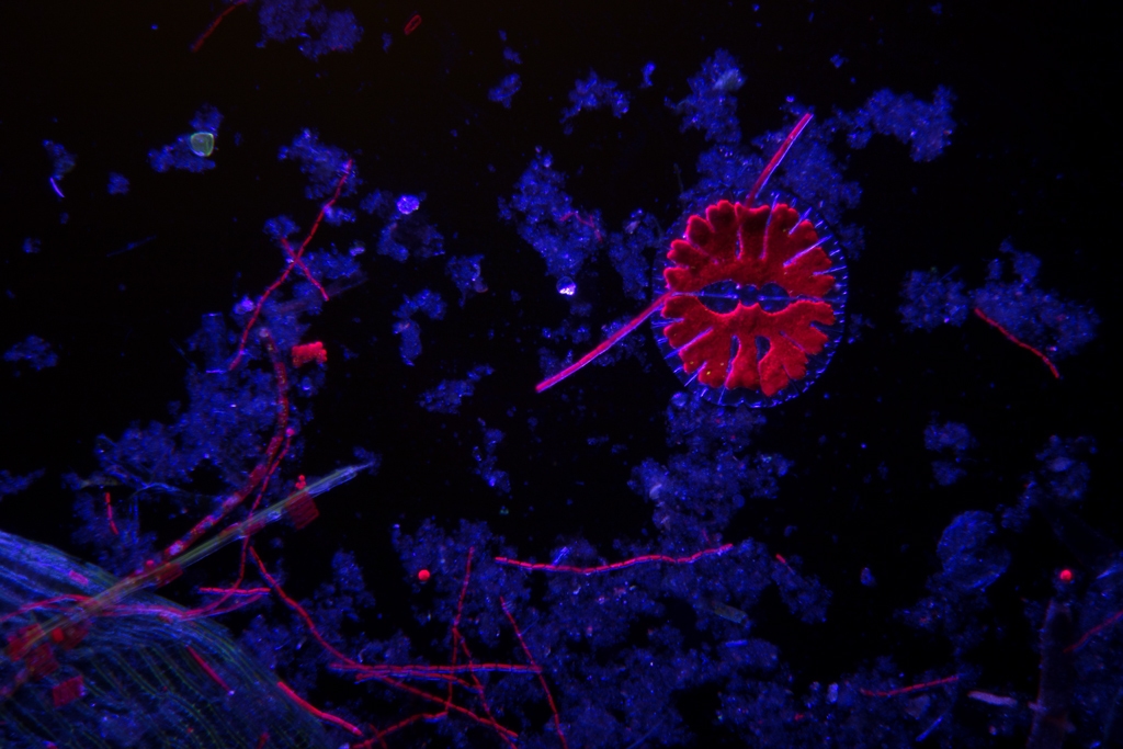

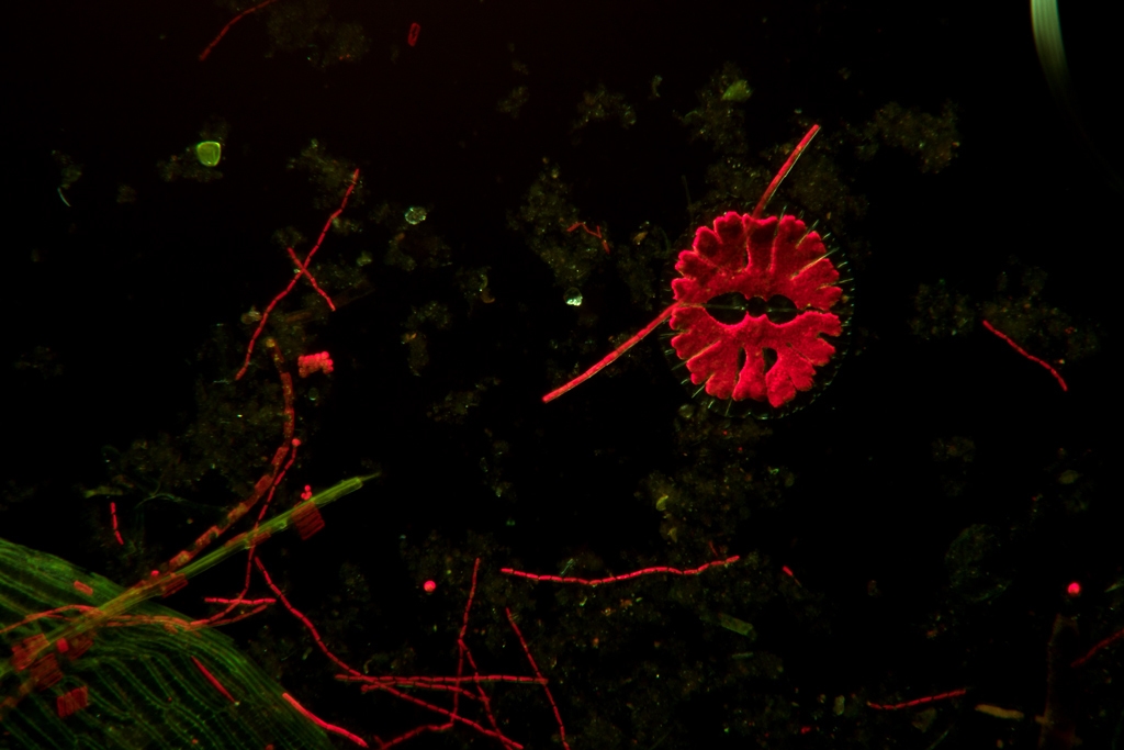

Um die Autofluoreszenz im Durchlicht-Dunkelfeld ohne Anregungsfilter, nur mit Sperrfilter zu demonstrieren, habe ich etwas Bodensatz pipettiert und komme zu nachstehenden Aufnahmen:
Alle Aufnahmen mit dem Zeiss Standard Junior, Planapo 10 / 0,32, LED Durchlichtbeleuchtung von Stephan Hiller.

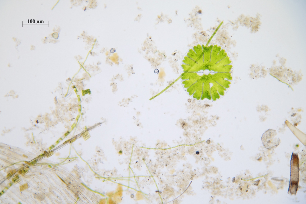

Zuerst zur allgemeinen Orientierung eine Hellfeldaufnahme.
Planktonprobe mit Durchlicht-Hellfeld, Beleuchtung mit weißer LED.
Planktonprobe mit Durchlicht Dunkelfeld, Beleuchtung nur mit 405 nm-LED, Sperrfilter 440 nm.
Planktonprobe mit Durchlicht Dunkelfeld, Beleuchtung nur mit 405 nm-LED, Sperrfilter 470 nm.
