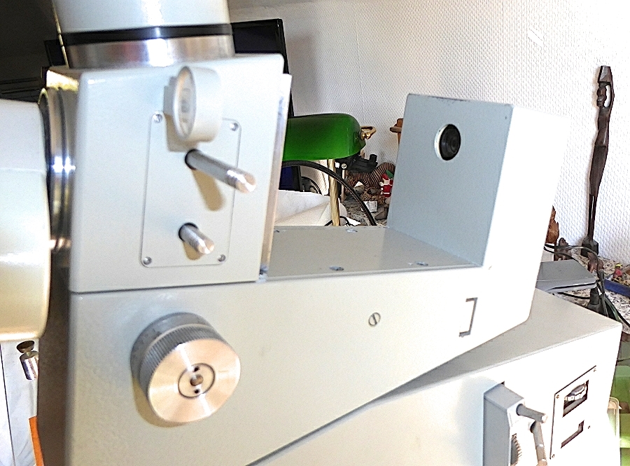

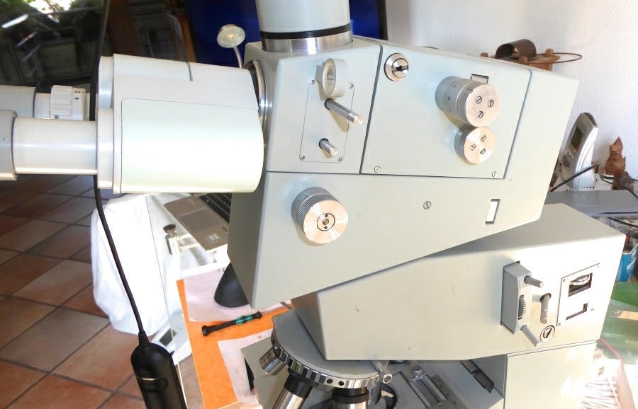

Um das Interphako als Phasenkontrastmikroskop zu verwenden, ohne auf Phasenkontrast-Objektive zurückzugreifen (das ist gerade der Trick des Kontrasttubus, das geht im Prinzip mit allen Objektiven), muss man zunächst das Interferometer aus dem Tubusträger herausnehmen, siehe Bilder 1 und 2:
Bild 1 : Interphako-Mikroskop mit Interferometer
Bild 2 : Interphako-Mikroskop mit entferntem Interferometer

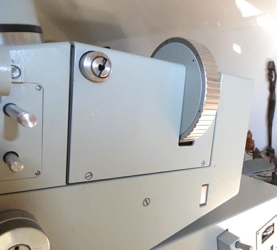

In die Lücke wird das "Modul-Ph", das ist der Kontrasttubs, eingesetzt und mit der berühmten Zeiss-Jena-Klemmschraube festgeklemmt, siehe Bild 3:
Bild 3 : Interphako-Mikroskop mit Kontrasttubus

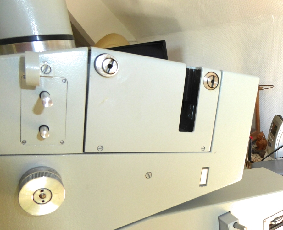

Im Gegensatz zu dem Interferometer kann man hier nichts einstellen, es gibt keine Hebel, Knöpfe, Zugstangen oder dergleichen. Der Tubus macht lediglich eine Zwischebene zugänglich, in die man einen Phasenplättchen-Revolver einsetzen muss, siehe Bild 4:
Bild 4 : Phasenplättchen-Revolver
Von diesen Revolvern gibt es zwei. Einer ist bestückt mit normalen Phasenkontrast (positiver Phasenkontrast) für die Objektive 6,3x-12,5x-25x und ein zweites Plättchen für 50x-100x, je zwei entsprechende Plättchen für negativen Phasenkontrast sowie zwei freien Durchgängen.
Der zweite Revolver ist analog gebaut und enthält den bunten Phasenkontrast sowie zwei Blenden für zentrales Dunkelfeld.
Ich finde diese Jenaer Anordnung leider etwas unglücklich. Mir würde es besser gefallen, wenn alle Kontrastverfahren einer Vergrößerungs-Gruppe in EINEM Revolver untergebracht wären. So muss man leider beim Wechsel vom negativem zum bunten Phasenkontrast den Revolver wechseln.
In allen Phasenkontrastfällen und dem Dunkelfeld sind die "Phasenringe" in der Zeiss-Jena Phv Version, also dem variablen Phasenkontrast mit zwei Ringen, ausgeführt.

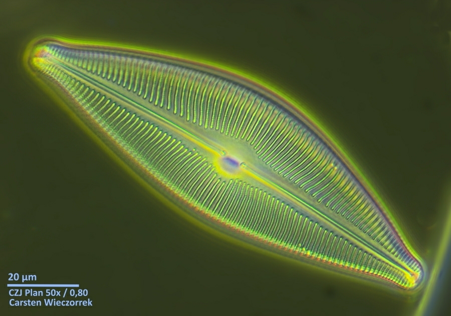

Kommen wir nun zum Ergebnis. Als Testobjekt dient ein Kieselalgenpräparat. Eindeckmittel ist Redmount.

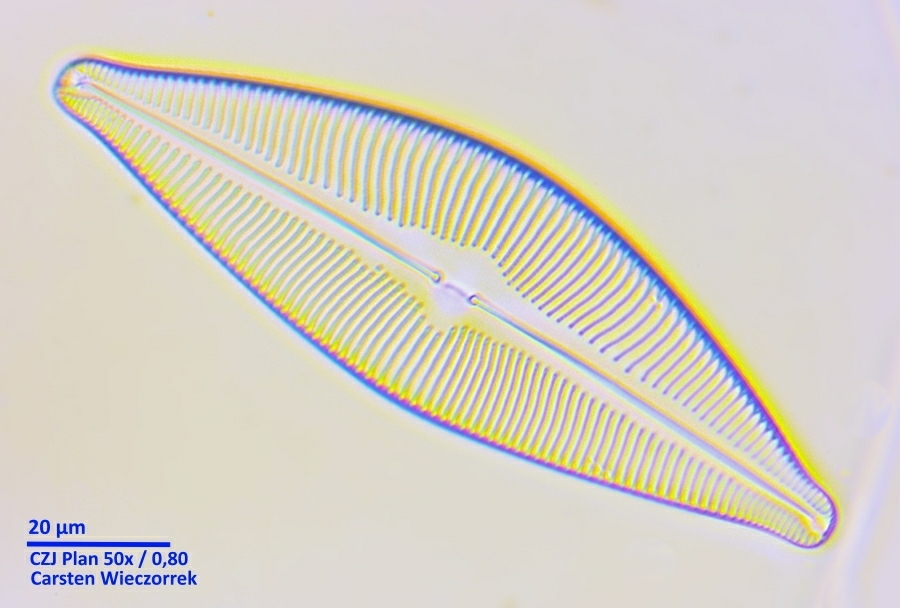

Bild 5 Zeigt eine Kieselalge im Hellfeld mit dem Planachromaten 50x 0,80/0,17 Objektiv aufgenommen. Dabei entspricht die Einstellung der Apperturblende exakt dem Durchmesser, der für den variablen Phasenkontrast mit beiden Ringen benötigt wird, also ca. 50%.
Bild 5 : Hellfeld

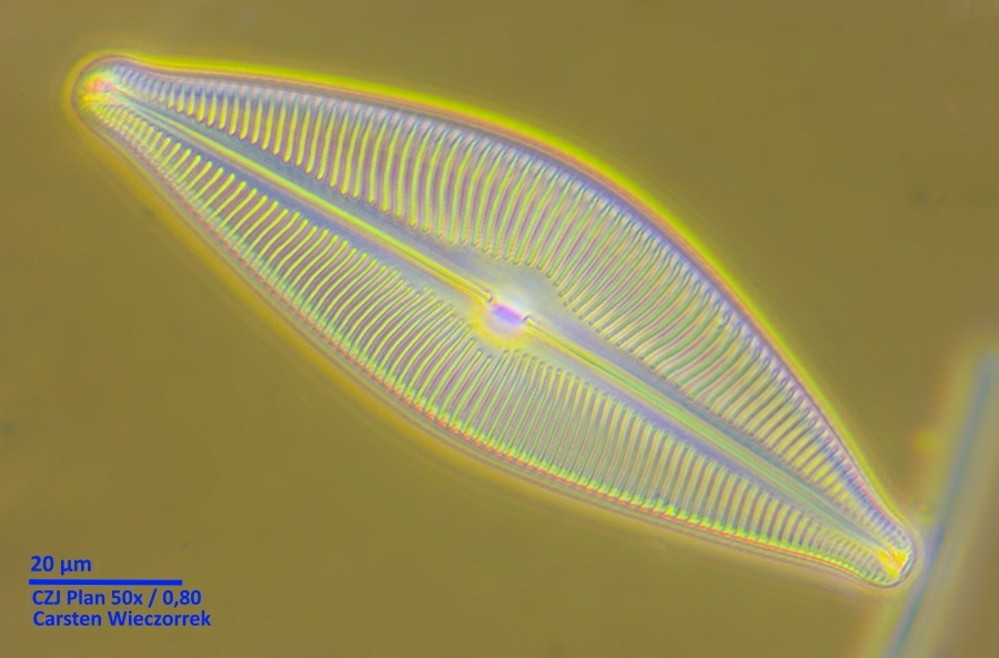

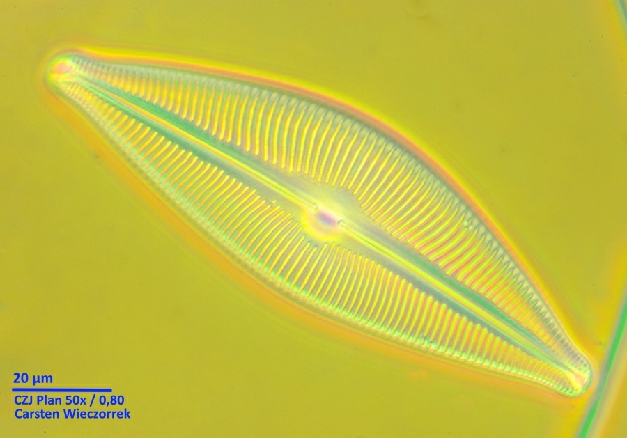

Die Bilder 6, 7, 8 und 9 zeigen nun die gleiche Alge im positiven Phasenkontrast, negativen Phasenkontrast, bunten Phasenkontrast und im zentralen Dunkelfeld.
Bild 6 : positiver Phasenkontrast
Bild 7 : negativer Phasenkontrast
Bild 8 : bunter Phasenkontrast
Bild 9 : zentrales Dunkelfeld

Hallo Carsten,
ein schönes Spielzeug hast Du da, aber mir scheint, dass da noch nicht alles richtig zentriert ist. Du hast ja schon im HF schöne gelb-orange Säume neben blauen Konturen und immer auf der gleichen Seite.
