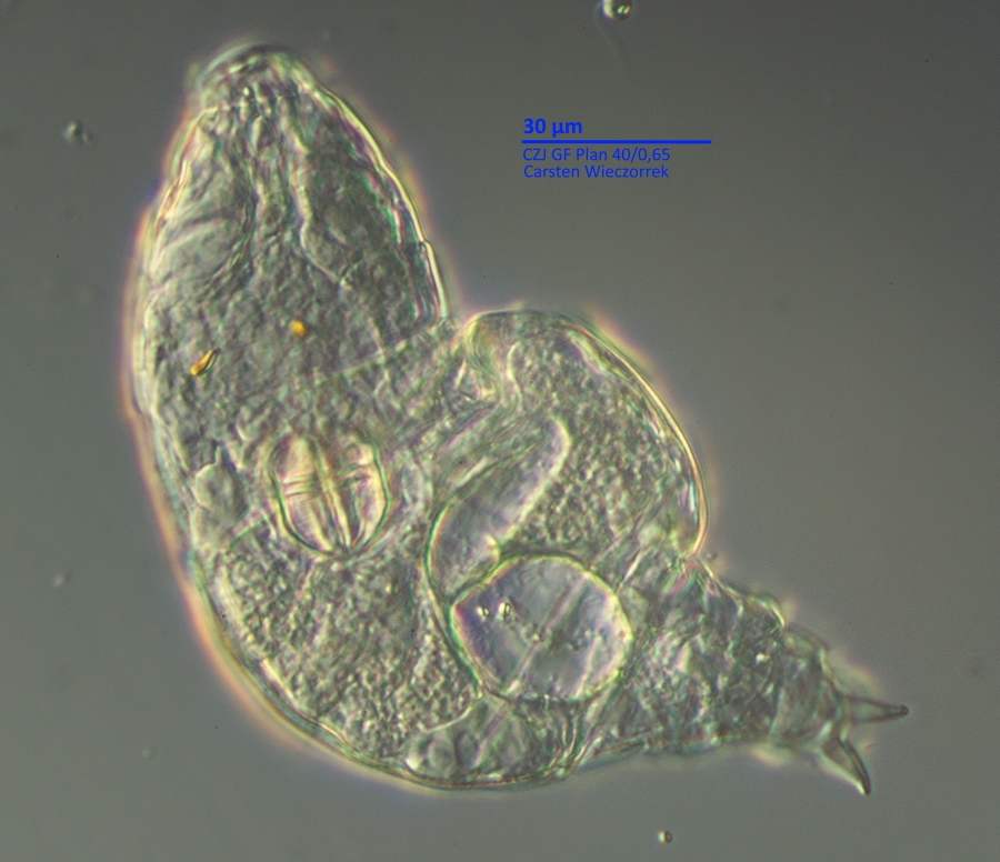

ich habe in einer Probe eine Reihe von Rädertieren gefunden, die ich hier zeigen möchte. Meine Versuche einer Bestimmung sind sicherlich nicht sonderlich gut, ich bin für Korrekturen dankbar.
Alle Bilder sind mit dem 40er Objektiv und Blitz aufgenommen. Teilweise habe ich verschiedne Schärfeebnenen bzw. Schnitte durch die Tiere angefertigt.

Tier 5 : Adineta, ev. gracilis, ich sehe hier zwei gelbe Augen, dazu steht im Wassertropfen nichts --> ev. Philodina spec.
Tier 5 : Philodina spec.
Tier 5 : Philodina spec., Schärfe auf die Kutikula, man erkennt die bauchseitige Wimperscheibe
Tier 5 : Philodina spec., und hier langestreckt
Tier 5 : Philodina spec., und noch ein Blick auf die Innereien

Hallo Carsten,
ich mache mal einen Anfang:
Exemplar 1 und 2: jeweils eine Lecane-Art
Exemplar 3: Trichocerca spec.
Exemplar 4: Mytilina spec., eventuell M. mucronata
Exemplar 5: Vermutlich Philodina spec. (Augen auf dem Gehirn?), ist aber mehr Gerate
Bei allen Fotos - von den Lecane-Fotos vielleicht abgesehen - scheint mir die Schichtdicke noch deutlich zu hoch. Außerdem habe ich den Eindruck, dass Dein Pilotlicht immer noch zu stark ist (dies hat ja Kurt schon vor einiger Zeit vermutet). Bei geblitzten Aufnahmen sollte eigentlich "noch mehr gehen".

Carsten Wieczorrek
Hallo Ole,
danke schon mal. Nein, das Pilotlicht ist aus beim Fotographieren. Aber ich blitze noch über ein schräg gestellten Objekträger, mein Spiegel-vom-Optiker kommt erst Freitag, ich hoffe, dann das System verbessern zu können (vor allem, weniger Blitzleistung, ich bin jetzt bei 1/2, sonst ist es zu dunkel).
Die Schichtdicke war bestimmt etwas zu dick, ich habe heute nicht stark abgesaugt.

Carsten Wieczorrek
@Ole
Du bist Dir mit der Philodina ja auch nicht sicher. Alle 3 in meinem Wassertropfen haben aber zwei Räderscheiben. Bie diesem Tier habe ich gar keine "Räder" entdecken können. Bis auf diese "Bauchscheibe", die ich hier noch etwas besser aufzeigen kann.
