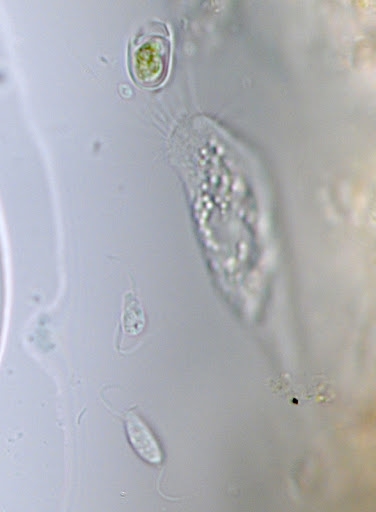

Hier, mein Bio Lehrer hat mir gesagt es wäre ein Wurm(toll) und ich solls selbst herausfinden...
4
Hier komme ich auch nicht weiter
5

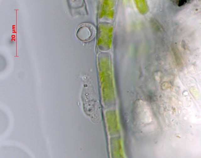

Hier ein paar Grünalgen?
7
8
9
10
11
12

5 ist eine Arcella _Schalenamöbe
Bild 7 sieht nach Microcystis aus. Habe ich mal aus dem Bodensee gefischt:

durch Wegschneiden des vignettierten Randbereiches werden schon viele Pixel und dadaurch Megabytes beim Upload gespart. Insbesondere bei Bild 11. ;)
Bernhard Kaiser
Bild 11. vermutlich Eudorina elegans
