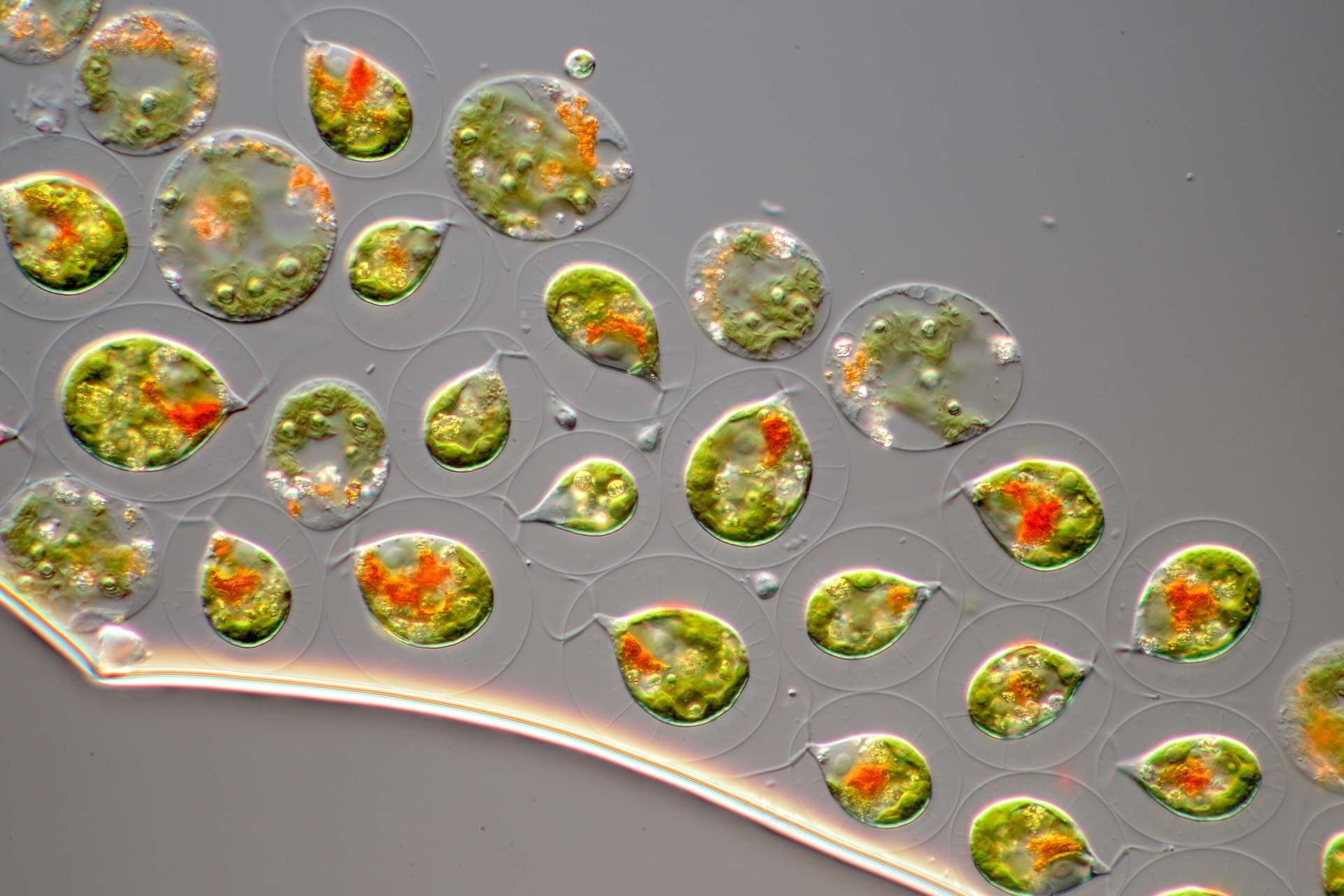

Ich habe heute mit einer Probe Haematococcus, von meiner Fernsterbank gespielt und den Planachromat 100/1,25/0,17 eingeschraubt und paar Fotos geschossen (Blitz). Sicher sind diese Fotos auch nicht ganz schlecht, aber ich frage mich jedesmal, was wäre wenn ich mit einer Apertur von 1,0 oder gar noch mehr dieses Objektiv oder das deutlich bessere PlanAPO 100/1,35 bzw. den APO 100/1,40 mit einem Kondensor bedienen könnte, welcher solchen Aperturen gerecht wird - ich weiß es nicht!?

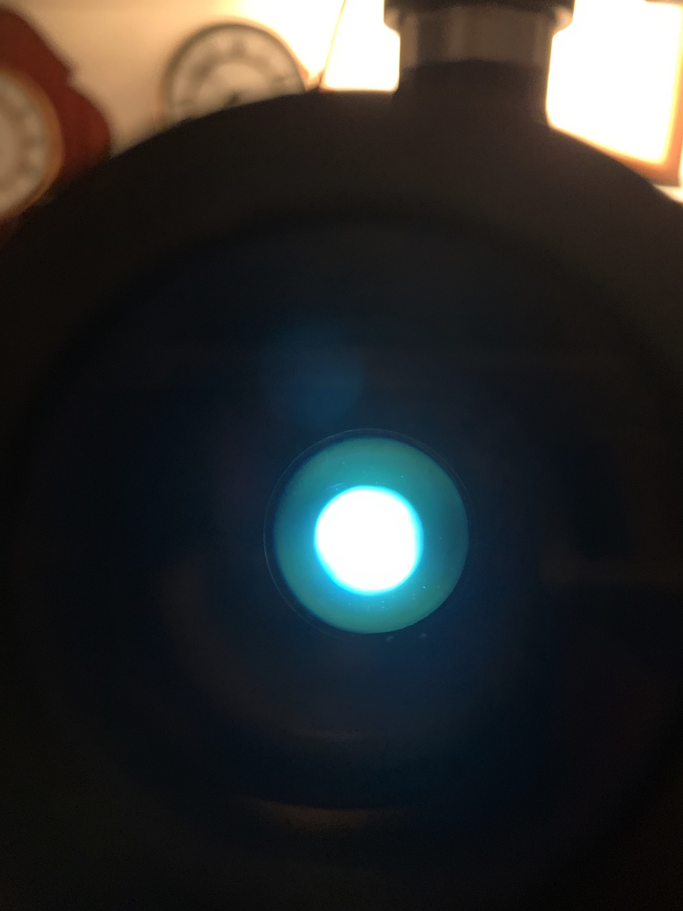

....Nachtrag:
hier ein Bild der Ausleuchtung des PA 100/1,25. Man sieht sehr schön, dass es nur 1/2 ausgeleuchtet ist. Begrenzung ist nicht die Aperturblende, sondern das DIK-Prisma!

That doesn't look bad at al, Kurt. Besides, I doubt the actual aperture is as low as you think it is. Can you show me the back focal plane with that 50x/1.0 objecive you mentioned?

So if you let go of the thought of a system to the absolute max, there's a positive side to it, as you so clearly show with your Haematococcus images. Increased depth of field and robust imaging. Well fitted for biological work (diatom skeletons aside). Bit as a Landrover compared to a Porsche, if that makes any sense ;-)

Hallo Kurt,
wie du bereits selbst beschrieben hast, muss man beim Jenaval-DIK leider Abstriche hinsichtlich der Auflösung machen. Leider bekommt man mit dem achromatischen Jenaval-Kondensorkopf 1,3 kein richtiges DIK. Die Zeiss Jena DIK-Prismen arbeiten physikalisch nur richtig mit einem Kondensorkopf der Apertur von 0,9! Aber eine höhere  Kondensor-Apertur brächte schon deshalb nichts, weil die kleinen DIK Prismen den Strahlengang beschneiden (siehe Dein Foto). Im Übrigen kannst Du auch nicht jedes Objektiv von Zeiss Jena für DIK verwenden. Der Zeiss Jena Apochromat 100/1,4 ist kein Planobjektiv und nicht für Interferenzkontrast geeignet (Du siehst das am Löschstreifen). Das GF Planapo 100/1,3 ist ein feines, sehr gut farbkorrigiertes Objektiv. Im DIK-Geschehen bringt es Dir leider kaum Vorteile in Sachen Auflösung gegenüber dem GF-Achromat 100/1,25. Ein tolles DIK bekommt man mit dem GF Apo 25/0,65.
