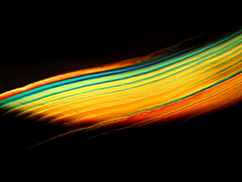

im Juni 1967 fiel eine Steineisenmeteorit in Russland in einen Fluss. Nach dem Fundort wird dieser Meteorit "Seymchan" genannt. Das mir zur Verfügung stehende Stück hat eine Grösse von 20x10x3 mm.
Auf dem oberen Übersichtsbild erkennt man die berühmten Widmanstätten Figuren sehr gut. Diese nur in Meteoriten vorkommenden Strukturen werden sichtbar, wenn ein Eisenmeteorit aufgesägt, poliert und mit Säure anätzt wird. Sie sind entstehen durch die Millionen Jahre dauernde langsame Abkühlung.
Die parallelen Linien in den Widmanstätten Figuren sind Neumannsche Linien, sie sind Artefakte einer kosmischen Kollision.

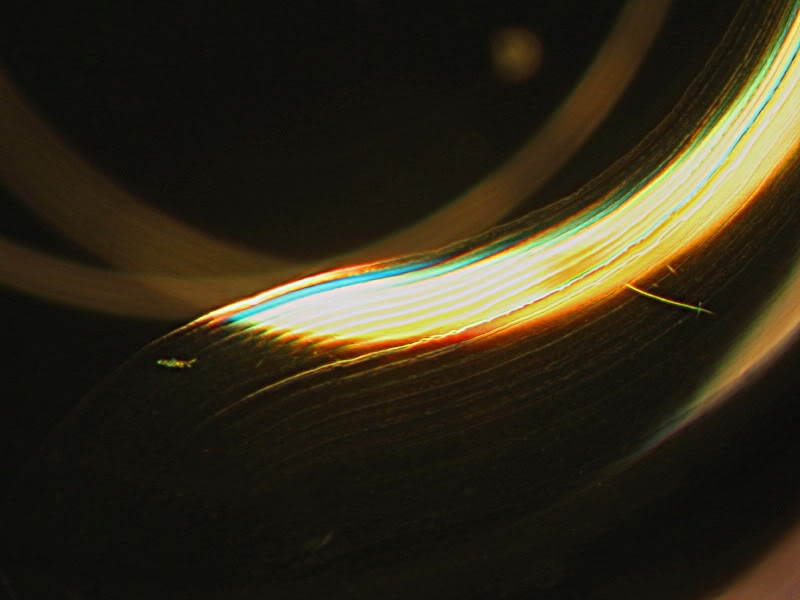

Neumannsche Linien
Dies sind leider keine Spuren kosmischen Lebens...
Kosmische Grüsse
Holger Adelmann

nein, das Stück von dem Seymchan Meteoriten hab ich geschenkt bekommen. Quellen zum Kaufen hast Du ja jetzt genug :D Die Aufnahme ist mit einem Olympus SZX 12 Stereomikroskop entstanden.

ich bin begeistert von diesen schönen Aufnahmen sowie von der Kombination beider Gefügeformen in einem Meteoriten.
Bisher war ich der Meinung, die Widmanstätten Figuren werden nur den Oktaedriten und die Neumannsche Linien den Hexaedriten zugeordnet.
Das letzte Foto erinnert mich an die eisbedeckte Oberfläche des Jupitermondes Europa.
Wirklich sehr schön!
