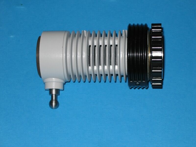

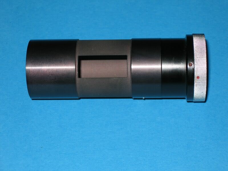

Hallo Herr Herrmann,
die Kollektorrohre, von denen sie welche mit klaren Linsen haben wie sehen die aus?
So:
(das sind die Kollektoren für Auflicht- oder Durchlichtbeleuchtungen bei Binos)
oder in Auflichtkondensoren:
oder so:
(das sind die im Fuß eingebauten Kollektoren bei vielen Zeiss Standard Mikroskopen)

Hallo Herr Hiller,
sie sehen "oder so" aus! Siehe mein Edit
