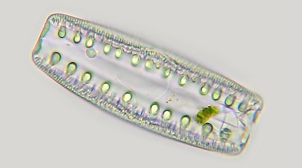

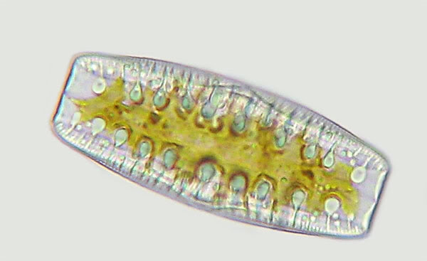

Servus, liebe Tümpler,
diese Kieselalgen einer Art entstammen einer Probe aus dem Pillersee-Ried. Weiß jemand, wie ich sie benamsen kann?
Danke und liebe Grüße
Jan Kros
Hallo Monsti
Diese Kieselalge heisst Epithemia spec, Du schaust auf die Gürtelseite
Herzlichen Gruss
Jan
Hallo Jan,
vielen Dank! Schade, dass ich diese Diatomee nie in einer anderen Ansicht erwische ...

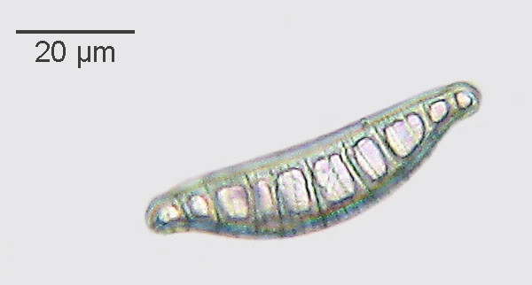

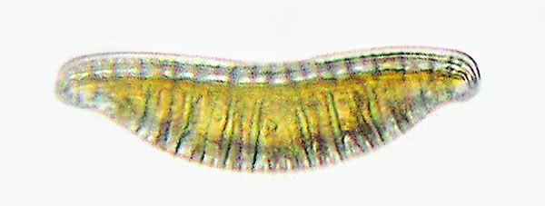

Hallo Jan und alle,
dank wirbelnder Nematoden konnte ich obige Diatomee auch mal in anderer Perspektive ablichten. Mit den Abbildungen im "Wassertropfen" stimmt aber auch diese Ansicht nicht überein. Was meint Ihr?
Sorry, die Bilder sind nicht gut. Musste mich beim Fotografieren beeilen, da sich die Dinger gleich wieder in der mir bekannten Ansicht hinlegten.
Bernhard Kaiser
Guten Morgen Angie,
Deine Diatomee halte ich für Eunotia spec.
Bernhard Kaiser

Hallo Monsti,
Diese Kieselage heisst Epithemia spec
Für eine richtige Bestimmung muss die Schale sauber sein.
Herzlichen Gruss
Jan
Hallo Jan,
eben konnte ich ein Exemplar erwischen, bei dem Epithemia als solche gut erkennbar ist. Vielen Dank für Deine Hilfe!
