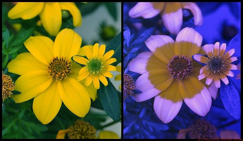

kds315
Danke für die Referenz Herr Piper!
Meine aktuellen Arbeiten zum Thema UV-Fotografie finden sich unter http://www.uvir.eu
Hier Bidens ferulifolia und Sanvitalia procumbens als "normales" (links) und Bienensehen-Bild (rechts) - fotografisch simuliert mit spez. Filtern und spez. Kamera.
Grüsse, Klaus
