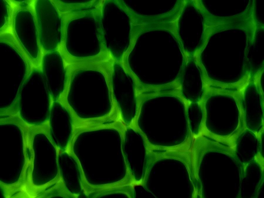

Die folgenden 2 Bilder zeigen eingedeckte, gefärbte Pflanzenschnitte, UV-Anregung (erstes Bild), Blau-Anregung (zweites Bild)
Die folgenden 3 Bilder zeigen eingedeckte, gefärbte Pflanzenschnitte von Robin Wacker, UV-Anregung (erstes und drittes Bild), Blau-Anregung (zweites Bild)

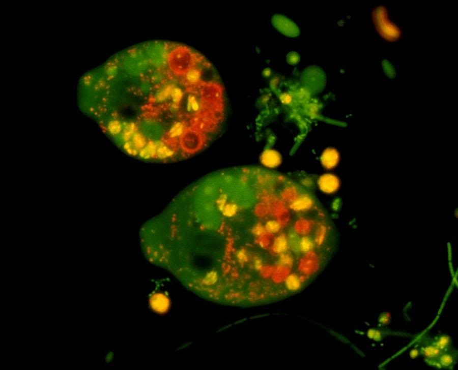

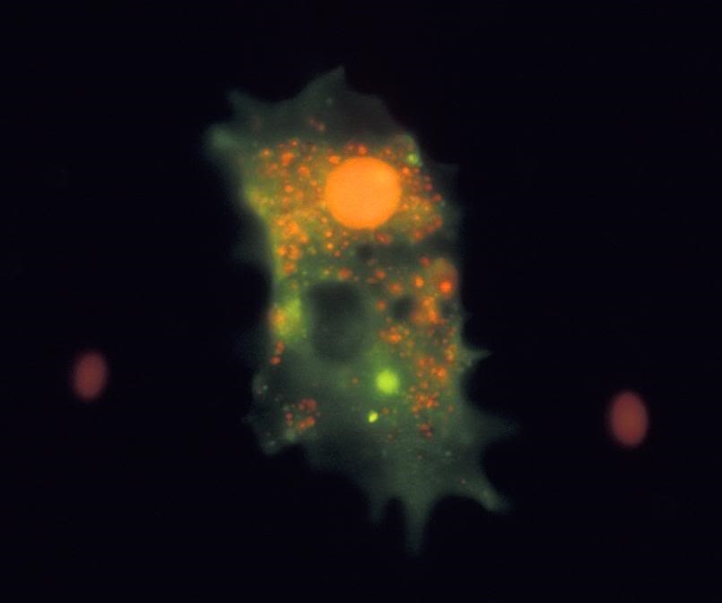

Die folgenden 2 Bilder zeigen Amöben im Lebendpräparat, Farbstoff: Acridinorange, Blau-Anregung

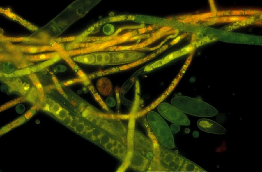

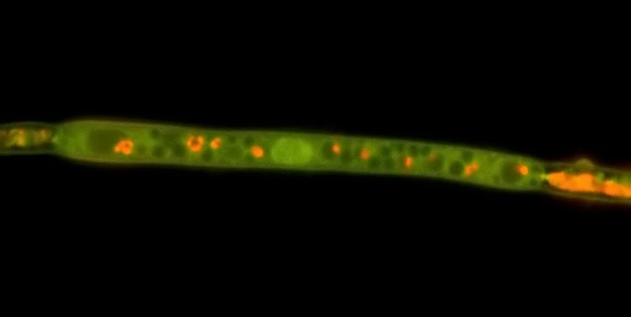

Die folgenden 3 Bilder zeigen Pilzhypen im Lebendpräparat, Farbstoff: Acridinorange, Blau-Anregung

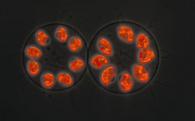

Zwei Individuen von Stephanosphaera pluvialis Cohn, Durchlicht Phaco mit simultaner Auflicht Fluoreszenz, Eigenfluoreszenz des Chlorophylls, Blau-Anregung

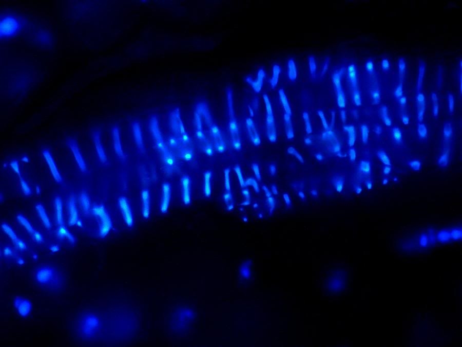

Die folgenden beiden Bilder zeigen Bindegewebszellen der Maus in der Zellkultur, Durchlicht DIC mit simultaner Auflicht Fluoreszenz, Farbstoff: DAPI, UV-Anregung.
Wie man sieht kann man auch den differentiellen Interferenzkontrast mit Auflicht-Fluoreszenz kombinieren und erhält schöne Bilder.
Allerdings sollte man die Strahlenbelastung der empfindlichen Wollastonprismen im Objektiv möglichst gering halten

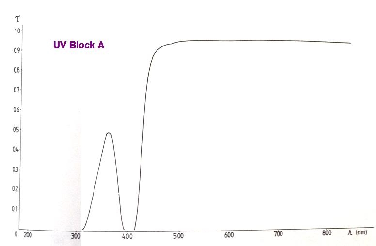

Mich interessieren die emissionsseitigen Filter. Die scheinen - wenn die Beleuchtung simultan war - ja wesenlich breitbandiger gewesen zu sein, als das beispielsweise bei vielen derzeitigen Filterkombinationen von Zeiss der Fall ist. Da werden heutzutage oft sehr schmalbandige Filter eingesetzt, offenbar um hohe Trennschärfen zu erzielen, das Durchlicht kommt da nie so durch wie bei Deinen Bildern. Hast Du statt dessen Tiefpassfilter verwendet?

Zu den Filtern habe ich Dir ein paar Transmissionskurven und Daten angehängt.
Es bedeuten: BP = Bandpass-Filter, RKP = Reflektionskurzpass-Filter, LP = Langpass-Filter
UV
Leitz Filterblock A
Anregungsfilter: BP 340-380
DichroitischerTeilerspiegel: RKP 400
Sperrfilter LP 430

vielen Dank, damit ist alles klar! Insbesondere bei DAPI bleibt hier natürlich noch viel vom Durchlichtspektrum übrig.
Und entschuldige, dass ich Tiefpass geschrieben habe - natürlich heißt es in der Optik Langpass, auch wenn es beidesmal um die längeren Wellen geht ...

Kannst Du mir bitte kurz den Färbevorgang mit Acridinorange an den Lebendpräparaten erklären?

Acridiorange kann ich kleinster Verdünnung 1:10.000 und kleiner schöne Vitalfärbungen machen.

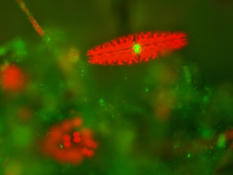

Vor 2 jahren hatten wir auf Wohldenberg Fluoreszenzaufnahmen von Zieralgen gemacht, die mit AO angefärbt wurden. Auf die Schnelle habe ich dieses Bild in meinem PB-Album gefunden

@ Frank und Klaus: Ich nehme auch eine Primärverdünnung von 1:10.000, tauche dann die Spitze einer Präpariernadel kurz darin ein und verrühre nur die winzige Menge, die an der Spitze haftet (!) mit dem Wassertropfen und den darin befindlichen Organismen auf dem Objektträger. Dann warte ich etwa 2 Minuten bevor ich das Deckglas auflege. Das führt zu einer schöneren und gleichmässigeren Anfärbung der Organismen. Ausserdem bleibt der Hintergrund dann schön schwarz und bietet so einen schönen Kontrast. Ich habe immer festgestellt dass hier weniger mehr ist.
@ Peter: In der Tat, während die Tierchen das Acridinorange und die Blaulichtanregung bis zu 30 Minuten tolerieren, gehen sie bei DAPI / UV Anregung in der Regel nach etwa 1 Minute kaputt.

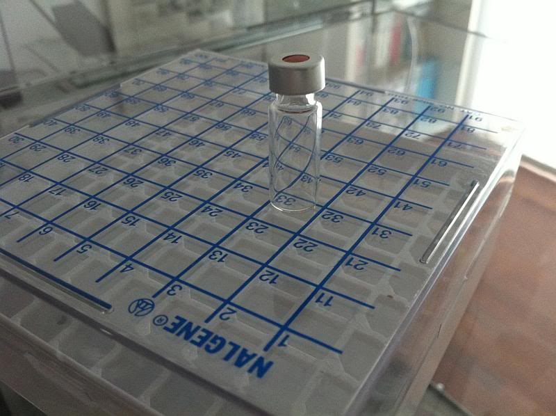

DAPI kaufe ich in kleinen Mengen, es ist teuer aber sehr ergiebig. Ich löse 1 mg in 1 ml dest Wasser und fülle das dann 50 µl-weise in kleine Crimp-Flaschen (siehe Bild) ab, die ich dann sofort einfriere (das Rack mit den Fläschchen umwickele ich zum Lichtschutz noch mit Alufolie). Ich habe festgestellt, dass diese Stammlösung jahrelang hält.
