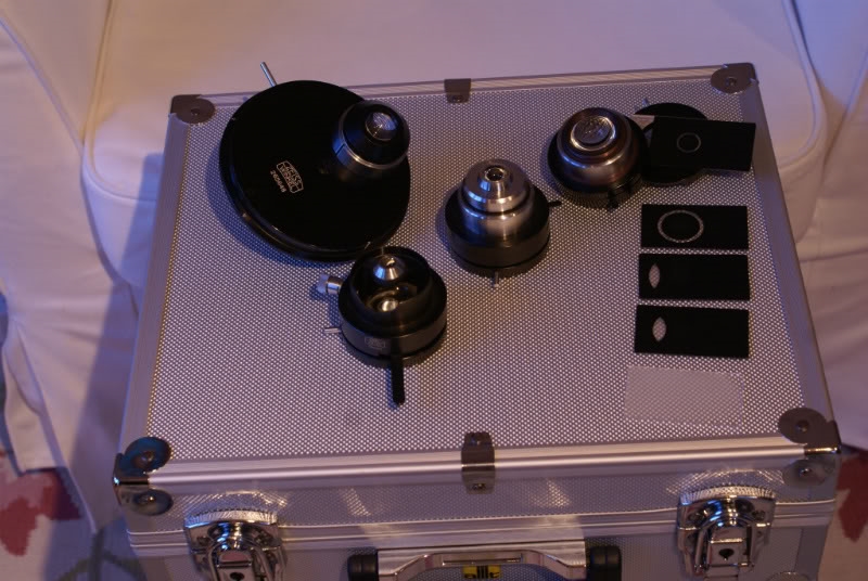

Es hat inzwischen eine vollwertige Beleuchtung bekommen, sodass alle für das Zeiss Junior erhältliche Kondensoren
LD 0,6 mit Frontlinse 1,2, Klapplinsenkondensoren 0,9 Z und 1,3 Z sowie der Phako Kondensor Ph1,Ph2,Ph3 passen.
Mein Favorit ist der LD 0,6 für den ich eine Schiebeblendenführung gefräst habe so dass Eigenbauschieber (Ph2, DF, Kreutzblende,Mattscheibe) auf Makrolonbasis eingeschoben und justiert werden können (im nächsten Bild rechts). Der Arbeitabstand ist mit 8mm für kleine Petrischalen gut geeignet.

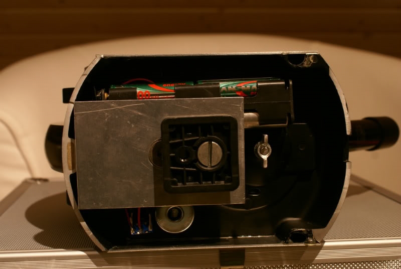

so sieht das ganze von unten aus:
über eine 5mm dicke Alu Ausgleichsplatte, die mit dem M8 Tranportsicherungsgewinde des Junior verschraubt ist,
wird die Schnellspannhalteplatte des Photostativs in den Schwerpunkt des Mikroskops gelegt.
Mit einem Handgriff kann man dann das Mikroskop ohne Werkzeug auf dem Photostativ montieren.
Die Wasserwaage zur Ausrichtung hat man ja mit dem Wasserspiegel in der Petrischale auf dem Objektisch

ZitatMit einem Handgriff kann man dann das Mikroskop ohne Werkzeug auf dem Photostativ montieren.
Nur für den Batteriewechsel braucht man ein 5 Cent-Stück und einen Innensechskantschlüssel. Der Diskussionswürfel mit der ganzen Optik läßt sich nach dem Lösen der Flügelschraube (auch ohne Werkzeug) abnehmen.

Aber hat das Junior nicht normalerweise einen runden Stativfuß? Und wie kommt der Fuß zu den schönen Alu-Zierleisten an der Seite des Fußes? ;)
Ist es deshalb nur noch 11 cm breit weil da ein gutes Stück der Säge zum Opfer gefallen ist? Falls da Bedarf ist gieße ich Dir lieber einen neuen Stativfuß. Vielleicht aus Alu? Dann wird das ganze Mikroskop noch ein wenig leichter.
