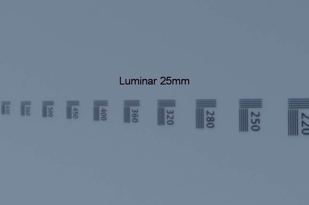

Hallo
Ich habe inzwischen versucht, in etwa vergleichbare Aufnahmen herzustellen.
Ich habe lediglich die Blitzdauer korrigiert,
da ja das Luminar alleine etwas dunkler ist.
Zusätzlich habe ich noch ein altes (ca. 30 Jahre) 105mm Objektiv
von Nikon dazugenommen.
Die Auflösung mit dem AF MICRO NIKKOR 105mm 1:2.8 D
ist am höchsten, jedoch auch am flausten.
Das 30Jahre alte 105mm Nikkor löst nicht so fein auf,
doch ist der Kontrast etwas stärker.
Das Luminar alleine, löst nicht so hoch auf,
jedoch ist es am kontrastreichsten mit sauberen Kanten.
Ich mag das Flaue AF MICRO NIKKOR 105mm 1:2.8 D,
da ich jederzeit den Kontrast etwas mit der Verarbeitung
erhöhen kann.
Die Bilder sind keine Stacks.
Es sind Pixelmässig 1:1 Ausschnitte,
die hier gezeigten 1000 Pixel Bildbreite sind ein Ausschnitt von der Original Bildhöhe mit 3264Pixel.
Die Distanz zwischen Luminar und vorderster Linse der 105mm Objektive ist unterschiedlich,
der Abbildungsmassstab ändert sich dadurch nicht.
Distanz zwischen Frontlinse 105mm bis Auflagefläche Luminar:
AF MICRO NIKKOR 105mm 1:2.8 D = 17mm
Micro-NIKKOR 105mm 1:4 = 22mm
Vielleicht bringen diese Bilder etwas Licht in die Sache.
Gut Licht
Kurt

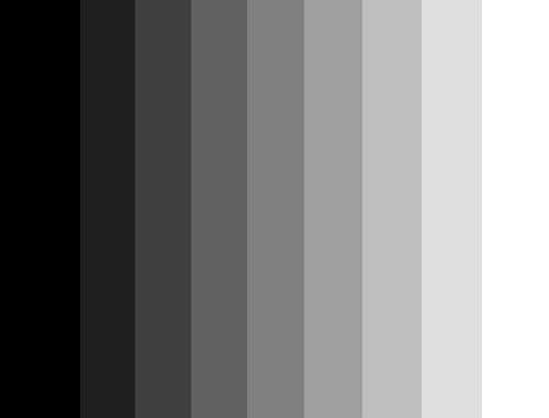

in vielen Fällen sind die jpg-Bilder, wie sie aus der Kamera kommen, vollkommen ausreichend. Wenn man aber z.B. in einem bestimmten Tonwertbereich eine Kontraststeigerung erreichen will, hat man im RAW-file mehr Abstufungen. Ich will mal an einem extremen Beispiel demonstrieren, was man evtl. verschenkt.
Aus dem Bild eines Graukeils
habe ich 15% des hellsten Bereichs kopiert:
Wende ichauf diesen Ausschnitt die automatische Tonwertkorrektur an, erhalte ich diese Ergebnis:
Die Anwendung der Tonwertkorrektur während der RAW-Entwicklung auf den gleichen Bildausschnitt erzeugt aber dieses Ergebnis:

Hallo Kurt -
nochmals Dank für die Mühen mit diesen Fotos - als Nebeneffekt dieses Zwirns sehe ich jetzt endlich mit eigenen Augen, warum früher ein Tessar nicht als besonders gut auflösend aber als besonders kontrastreich galt und so schöne Dias machte.
