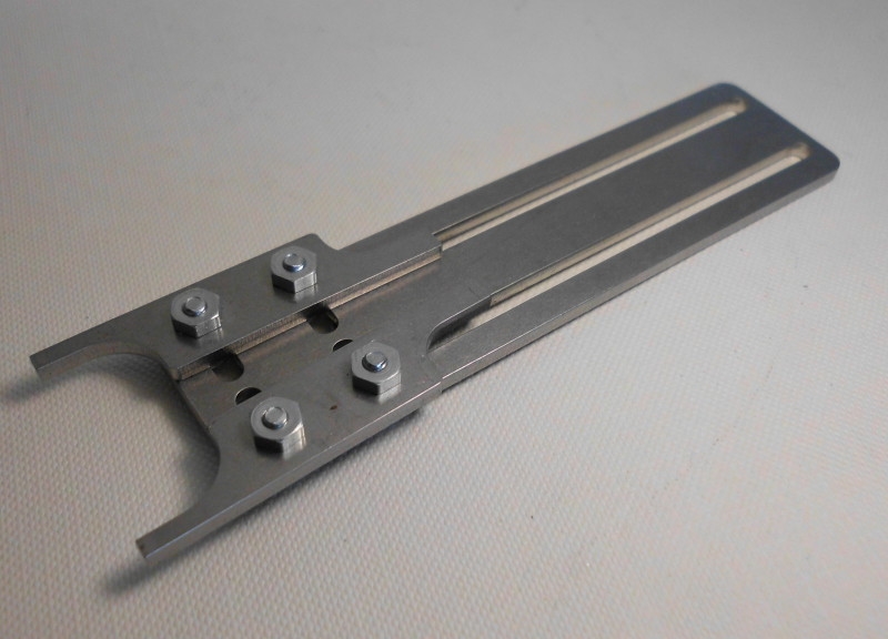

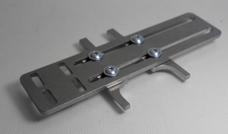

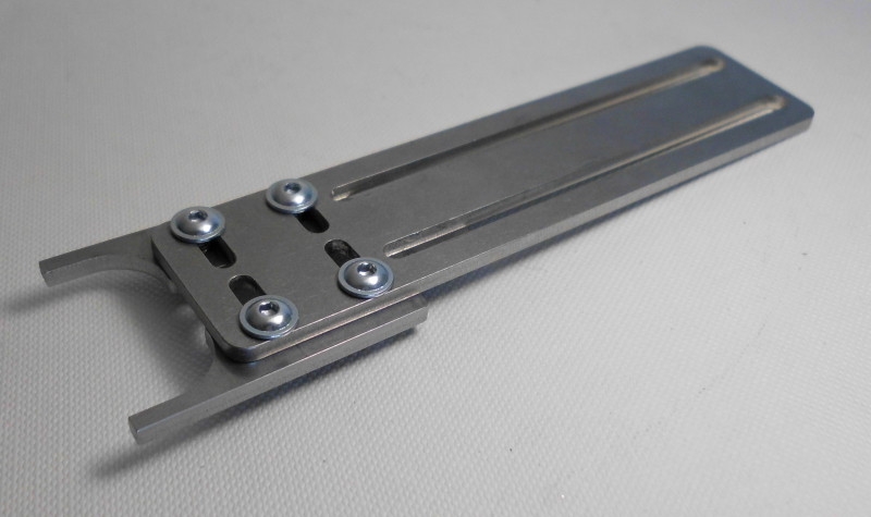

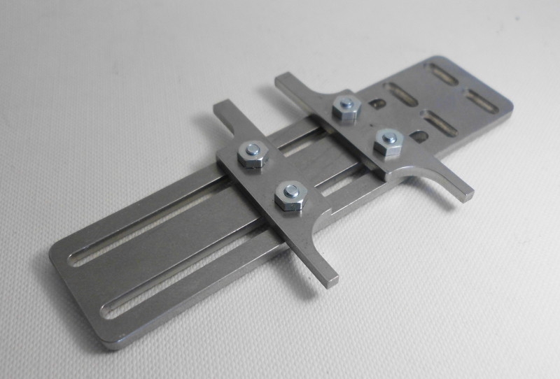

eben kam die Sendung mit euren Werkzeugen. Ein erstes Foto will ich euch schon mal zeigen. Die ungeschliffenen Werkzeuge gehn vermutlich spätestens morgen auf die Reise. Die geschliffenen nach und nach, sowie ich diese bearbeitet habe.
Klingen an die breite Seite geschraubt:
Klingen an die schmale Seite geschraubt:

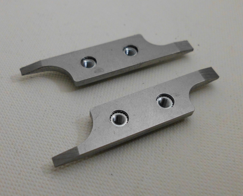

Klinge, geschliffen:
Und, NEIN, ich nehme keine weiteren Schleifbestellungen entgegen  ;)
