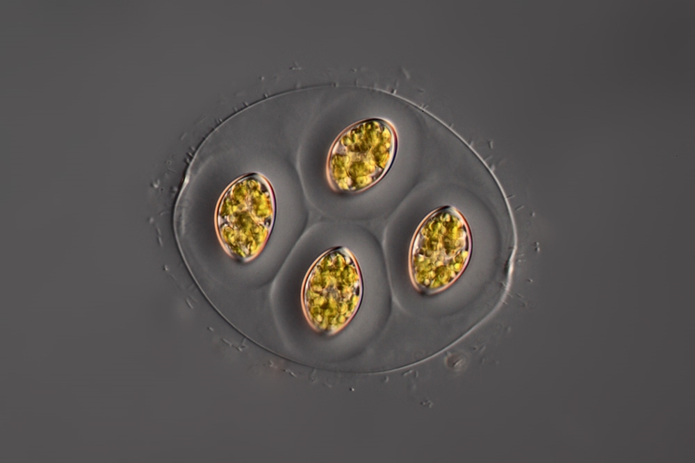

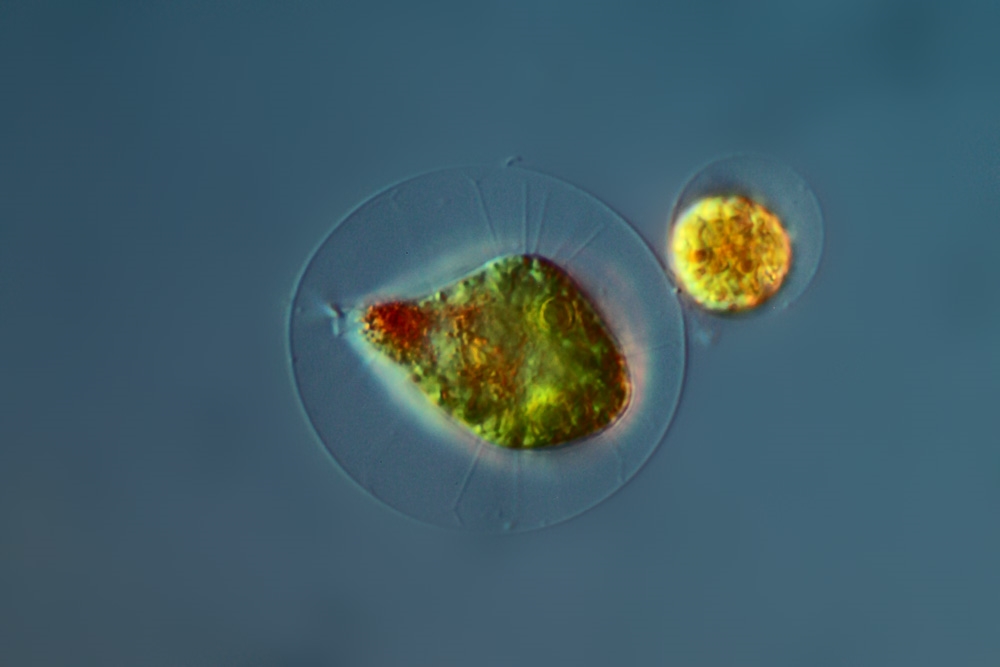

Hallo liebe Mikrofreunde,
seit zwei Wochen beschäftige ich mich mit der Einrichtung und Justierung eines Jenaval-Kontrasttubus.
... und das ist sehr zeitaufwendig  ;).
Zwischendurch mache ich dann immer wieder mal ein paar Testaufnahmen, die ich hier ohne besonderes Thema einfach mal zeigen möchte.
Leider fehlt mir am Jenaval noch eine entsprechende Blitzeinrichtung aber ich arbeite daran  ;) .
Alle Aufnahmen entstanden als Testaufnahmen mit Zeiss Jena Jenaval Kontrast!
DIC / Dunkelfeld und Phasenkontrast
Viel Vergnügen beim Anschauen.
Alge mit Gallerthülle

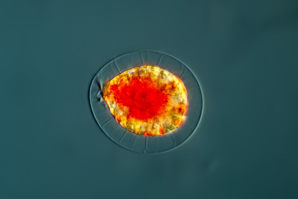

Blutregenalge
Blutregenalge
Kieselalge
Kieselalge
Kieselalge

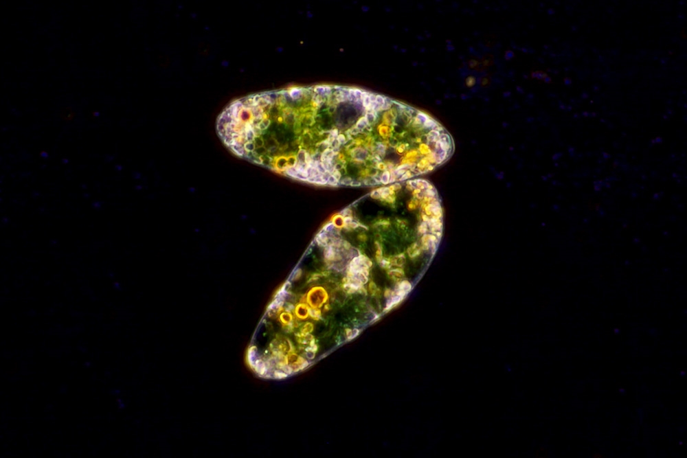

Euglena
Euglena

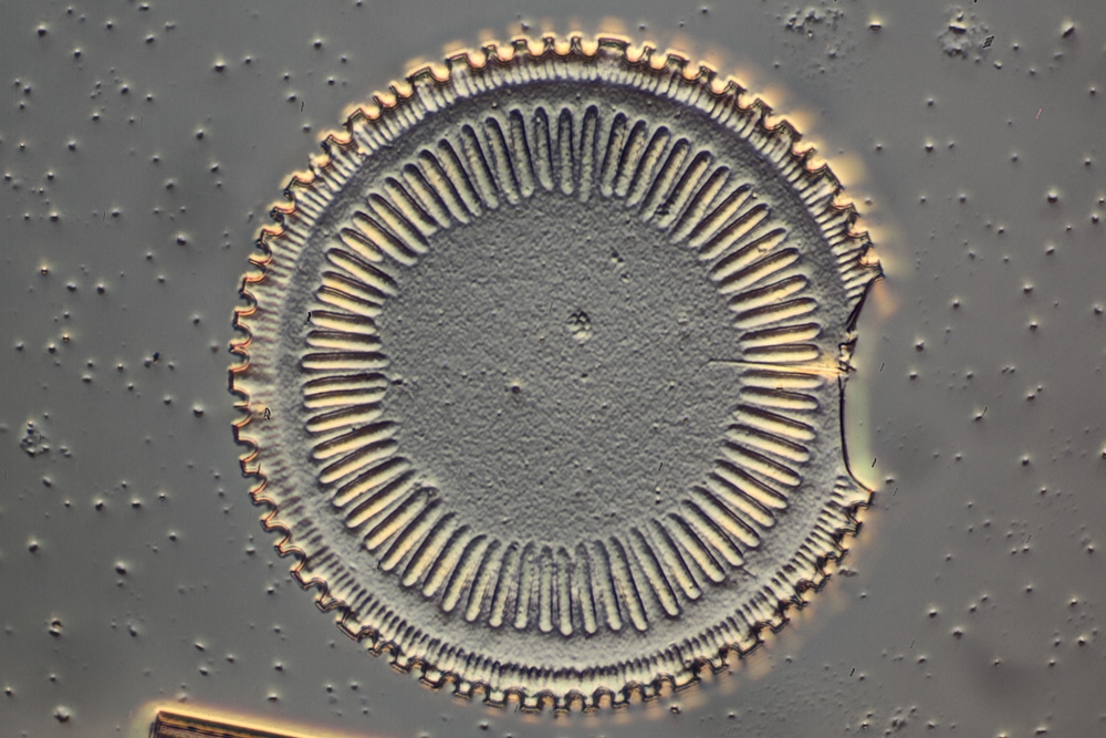

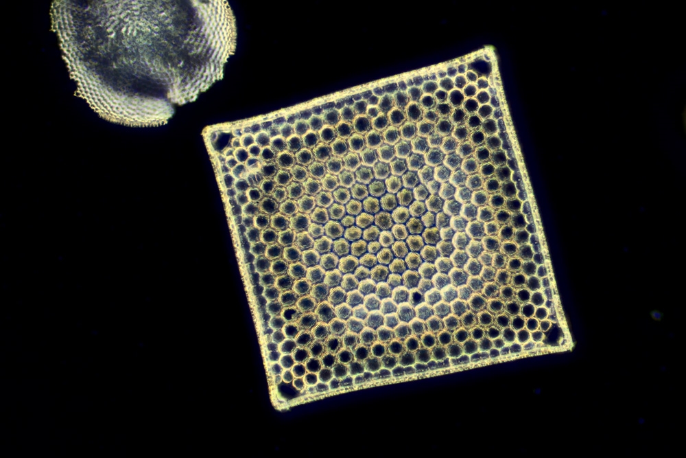

Diatomeen fossil
Diatomeen fossil

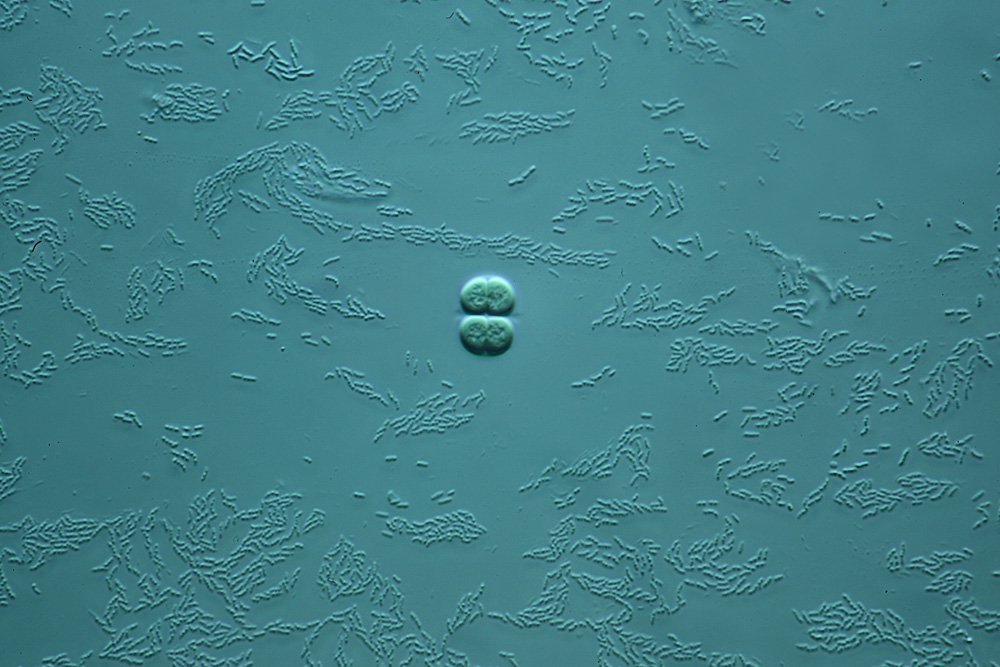

Blaualge
Sonnentierchen

Lieber Frank,
na wenn das kein umwerfender Genuß ist, auf jeden Fall gut für die Galerieschublade FF  :)
Danke fürs Zeigen!

Hallo Frank,
Glückwunsch zu Deinen Jenaval! Deine Ergebnisse lassen sich sehen! Was ist so schwierig daran, den Kontrasttubus zu justieren? Ich habe schon früher bei Angeboten von Jenaval Mikroskopen gelesen, dass der Tubus justiert werden muß, kann mir aber darunter nichts vorstellen.

Hallo, Frank.
Grandiose Aufnahmen! Gratuliere.

Frank Fox
Ich danke Euch!!!  :)
... es sind aber nur!!! Testaufnahmen  ::)
die einzelnen Modulatoren (für DIC, positiver und negativer Phasenkontrast und Dunkelfeld) im Revolver des Kontrasttubus müssen korrekt im optischen Strahlengang justiert werden.
