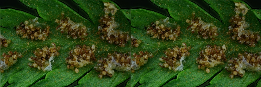

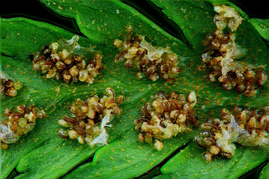

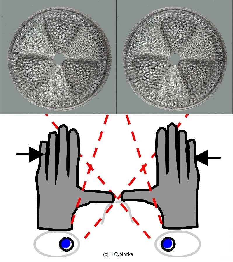

Hallo  Johnannes,
die Methode funktioniert und ist sicher beeindruckend, schnell, man kann sogar mit einem Objektiv 3D-Filme machen. Der Nachteil ist, dass der 3D-Effekt methodenbedingt im Unscharfen liegt. Man kann also nicht wie beim Stacken alles knackig scharf hinbekommen.
Hier noch ein Filter-Vorschlag zum Ausprobieren - schiefe Beleuchtung von zwei Seiten mit Anaglyphenfarben.
Viel Erfolg!
