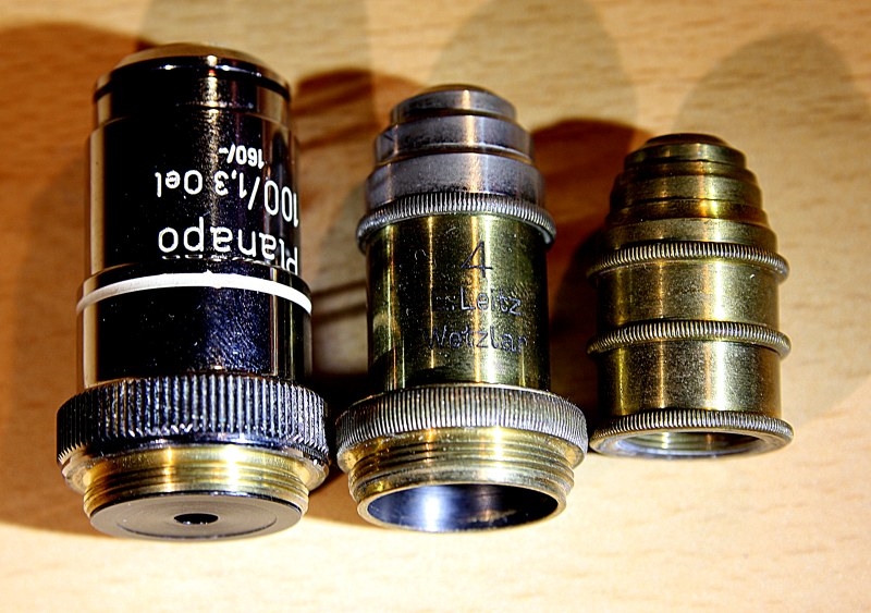

Hallo Thomas,
hier noch eine letzte Ergänzung.
links -> rechts
Zeiss Planapo 100 , Leitz Nr. 4 , Objektiv vom Revolver mit Innengewinde
Dypsis
#12
das heißt, Du sagst jetzt nichts mehr? Nervt´s?
Du hast geschrieben, dass ALLE sieben Objektive ein RMS-Gewinde haben. Es sind aber doch zwei ganz verschiedene Generationen.
Das Innengewinde, ist das nun ein RMS-Gewinde?
Nach meinem Kenntnisstand sind genau das die "Hartnackgewinde" (meine passen zumindest an zeitgleiche Hartnackstative und Reichert usw. die eben noch nicht konsequent auf RMS umgestellt hatten).
Thomas
Thomas,
also ich habe mich nicht richtig ausgedrückt. Der Revolver hat ein RMS Gewinde und daran sind dann die Objektive mit den Innengewinden. Frag aber nicht, was das für ein Gewinde ist.
Dypsis
dann passt ja wieder alles. Der Revolver hat aber auch nur zum Tubus hin ein RMS-Gewinde.
Leitz (und andere) hat das RMS-Gewinde an seinen Objektiven eben doch erst ab ca. 14000 (=ca. 1889) eingeführt (und ist gottlob nicht gleich von der Bildfläche verschwunden obschon sie z.B. mit Reichert zusammen doch noch reichlich Objektive ohne RMS-Gewinde nach 1875 produziert haben...).
Jetzt hast Du Ruh´
Thomas
