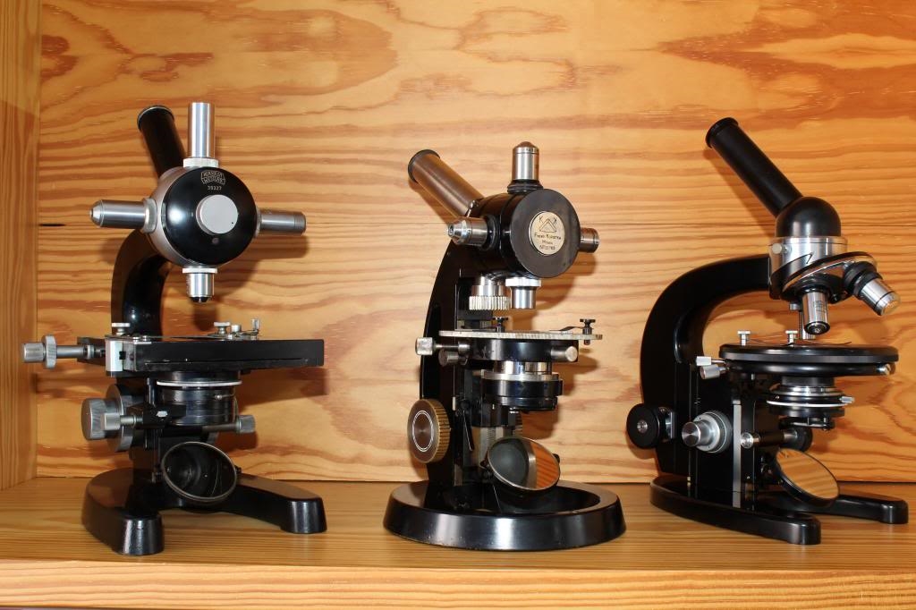

Liebes Forum,
bisher war ich der Ansicht, dass das Mikroskop mit Windmühlenrevolver Hensoldt "Diami" ein Unikat sei.
Nachdem Florian hier auf ein weiteres Modell mit Windmühlenrevolver von Fratelli Koristka  in ebay hingewiesen hat :
https://www.mikroskopie-forum.de/index.php?topic=17214.msg135754#msg135754
konnte ich mir als Besitzer eines  Hensoldt Diami nicht verkneifen das Mikroskop zum Vergleich zu ersteigern.
Im folgenden Bild steht es zum Vergleich neben dem Hensoldt, rechts daneben ein Zeiss Jena Lg aus der selben Epoche zum Grössenvergleich:
Für Details kann das Bild durch Anklicken auf Originalgrösse gebracht werden.
Das Mikroskop hat 3 Originalobjektive 12,5, 40 und 100 Öl mit 37 mm Abgleichlänge, die alle noch gut erhalten sind. Das im Bild sichtbare 4. Objektiv ist ein altes Übersichtobjektiv mit ebenfalls 37 mm Abgleichlänge von Olympus, das ich hinzugefügt habe um das 4. Loch im Windmühlentubus zu schliessen.
Nachdem ich den festsitzenden Feintrieb (der den Winmühlenrevolver anhebt) wieder gängig gemacht und neu gefettet habe funktioniert es wieder einwandfrei und löst mit dem 42/0,85 Objektiv mühelos das Testobjekt Pleurosigma angulatum auf. Die Bildfeldwölbung  der Objektive ist jedoch wie bei allen Mikroskopen aus dieser Zeit etwas hoch.
Nun stellt sich natürlich die Frage welches war frührer, Hensoldt oder Koristka.
Ich habe den Verkäufer angeschrieben, ob er mir etwas zu Historie des Mikroskops sagen Kann und folgende Antwort erhalten:

Lieber Wilfried,
ich hatte ja schon das Vergnügen, Deine Hensoldt-Windmühle bewundern zu dürfen, aber die Drei nebeneinander sind schon eine echte Augenweide!
Interessant finde ich, dass Koristka hier beim Feintrieb eine völlig exotische Lösung realisiert hat. Ist das halbwegs ergonomisch, das Rädchen am Tubuskopf zu drehen? Nicht dass mangelnde Ergonomie meine Begeisterung mindern würde, aber wer denkt sich so etwas aus?
Eine andere Sache die mir auffiel: wenn das Koristka-Mikroskop tatsächlich aus den 1920-30ern wäre, dann hätten die auch den integrierten Rundfuß der Zeiss-STANDARD-Reihe vorweggenommen...
Beneidenswert, dass Du auch noch eine bewegende geschichte dazu bekommen hast. Ein sehr schönes Stück (alle dreie, natürlich ;))!
Thomas

Lieber Thomas,
der Feintrieb ist gut zu bedienen und vor allem sehr fein. Er wirkt über einen Untersetzungshebel auf den Windmühlenrevolver, der mit seinem Eigengewicht auf den Untersetzungshebel drückt und so Spielfreiheit garantiert. Da man mit dem Objektitisch bei Fehlbedienung über ca. 3 mm auch nur diesen Revolverkopf anheben kann passiert dem Präparat und Objektiv zunächst nichts.
Man hat also durch die Konstruktion ca. drei Millimeter Federweg bei allen Objektiven eingebaut. Natürlich ist der tiefliegende Feintrieb der moderneren Mikroskope viel ergonomischer.
