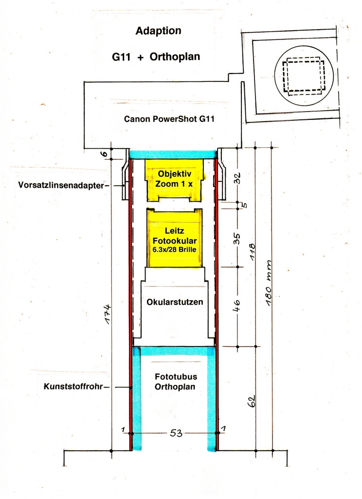

Neuer G11 Eigenbau-Adapter mit Zoom 1x und vollem Sehfeld + Abbildungen
Begonnen von Schrodt, Juni 26, 2014, 09:55:31 VORMITTAG

Hallo Jürgen,
das sieht toll aus! Leider kann ich die Maße in deiner technischen Zeichnuhng nicht entziffern. Kannst du die bitte noch in groß zeigen. Auch auf dem Link ist sie noch zu undeutlich.
Johannes Kropiunig
ich meine mich erinnern zu können, dass Jürgen mit dem Bildeinstellen seine Schwierigkeiten hat. Deswegen erlaube ich mir die Zeichnung vergrößert zu posten und hoffe damit Jürgen ein wenig behilflich zu sein.
Nur als kleiner Tipp, mit gedrückter Strg-Taste und +, oder - kannst du dir die Ansicht in vielen Browser anpassen. Strg und 0 setzt wieder alles auf den Normalzustand zurück.
Johannes
Nachtrag: Das bei der vergrößerten Darstellung wie 110mm aussieht, wird wohl 118mm sein.

Vielen Dank Johannes für Deine Hilfe mit der vergrößerten Zeichnung. Aber
Dank der Starthilfe von Heino habe ich jetzt keine Schwierigkeiten mehr mit
der Einstellung von Bildern. Ich stelle daher die Originalzeichnung nochmals ein.

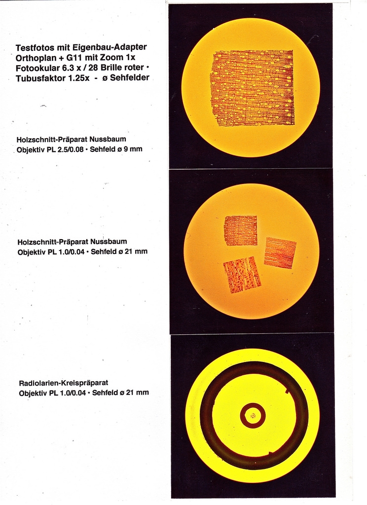

Hallo Heino,
bei meinem Variotubus bemerke ich bei Faktor 1 auch bei großen Übersichtaufnahmen bisher keine Randunschärfen.
Nachfolgend noch einige Sehfeld-Testaufnahmen mit den Übersichtsobjektiven.
Herzliche Grüße  Jürgen aus Hemer
G11-Adapterl ø Sehfelder645 von juergenschrodt auf Flickr

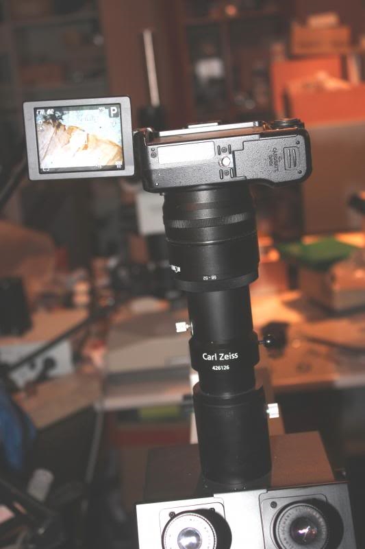

vielen Dank für die schöne Zeichnung im "KLartext". Ich habs eben mal versucht und bin gescheitert. Und jetzt ist mir auch klar warum: du hast ein Okular 6,3/28 Brille. Das ist wohl ein Spezialokular - ich lese "Vario". Das habe ich nicht. Das normale Periplan 6,3/18 oder ein großes 8er GW helfen auch nicht. Dieses Vario-Okular ist aber nicht in jeder Schublade und wohl auch nicht für´n Hunni zu haben?
Was bei mir problemlos funktioniert ist der CZ-Adapter, von dem schon die Rede war. Der bringt im 5x Zoom gerade das große Gesichtsfeld der 10er GW Okulare. Auch nicht für´n Hunni aber für 2,5 zu haben - natürlich nicht bei Zeiss! ;)

Danke Jürgen,
hast du davon welche unnütz rumliegen?
Ich habs mit dem 8er versucht, aber das hat eine geringere Brennweite und die 40 mm braucht man offensichtlich bei der G 11. Der CZ-Adapter hat nämlich auch 40 mm.

Korrektur in der Adapter-Zeichnung !
Der Innen ø des Kunststoffrohres ist 51 mm und nicht 53 mm !
