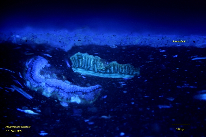

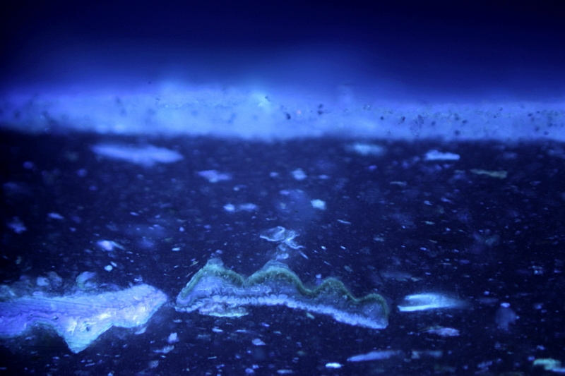

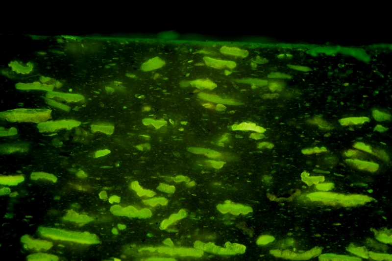

Hallo Manfred,
man kann sogar Fluoreszenz geht gut. Meine Erfahrung bezieht sich auf EOS 600 mit Life-view
