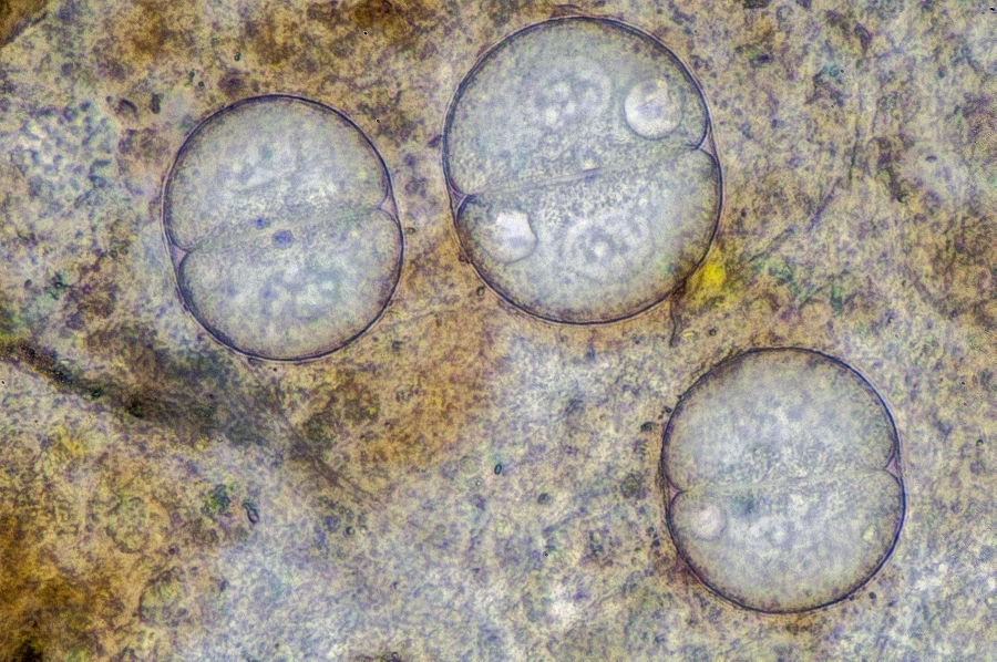

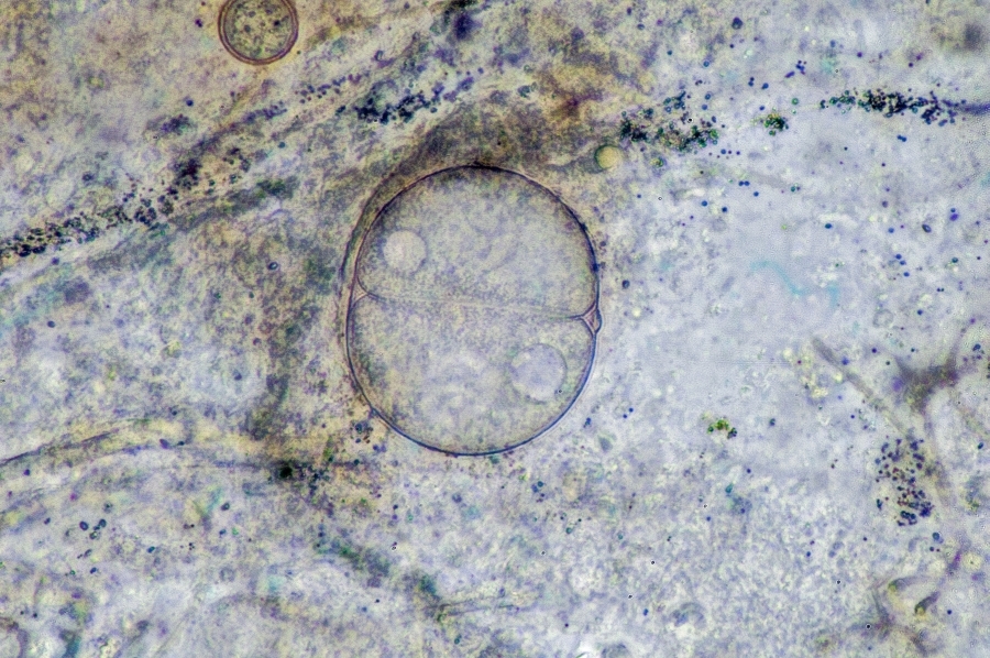

Moin Moin allerseits,
einer unserer Baggerseen ist zurzeit voller Dinobryon - aber die eiförmigen Zellen "an den Büschen" hatte ich bisher noch nicht gesehen.
Frage: Wer kann mir sagen, was das sind - Zysten, Zygoten,...? Bei zuviel Deckglasdruck zerspringen die kreisrunden Inhalte wie Trachelomonasftp://.
Vergrößerungen 560fach und 1400fach; Fundort: Niedernberger Baggersee bzw. ein Tümpel nebenan (Aschaffenburg).
Schönen Gruß  --  Winfried

sehr schöne Aufnahmen! Die "Christbaumkugeln" sind die Cysten von Dinobryon. Auf dem unteren Foto sind auch Übergangsstadien von der vegetativen Zelle zur Cyste zu sehen.

Danke für den Hinweis auf das wahre Wesen der "Eier", Bernd.
