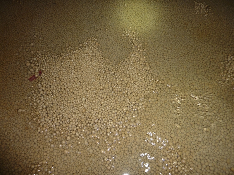

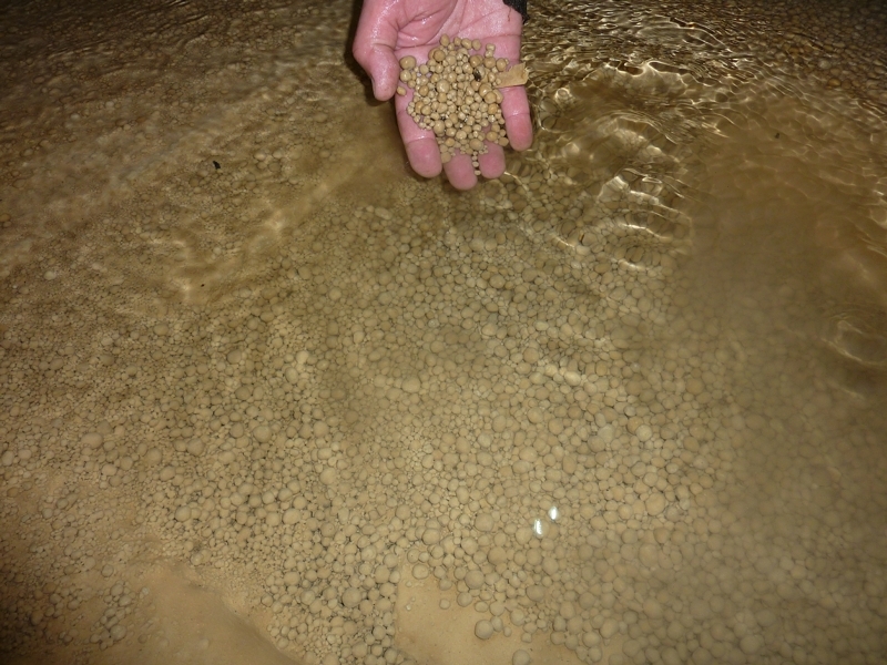

Hallo Carsten,
das sieht ja wirklich sehr interessant aus. Ooide entstehen normalerweise in tropischen/subtropischen Flachwasserbecken mit hohen Verdunstungsraten und ständigem Wellenschlag. Sie müssen ständig in Bewegung sein. Kannst Du noch etwas mehr zum "Biotop" sagen?  Die nicht so durchgängig runde Form erinnert mich eher an Höhlenperlen. Warst Du in einem Tunnel oder Bunker der Anlage? Gab es dort auch Tropfsteine?
Inverses: Willovert mit Ph
Carsten Wieczorrek
ja, das werden wohl Höhlenperlen sein. Ich war in dem Hauptgang dieser Bunkeranlage, das sind so etwa 35 km Eisenbahntunnel. Durch einige fließt ständig etwas Wasser, wie auf meinen Bildern zu sehen ist.
Carsten

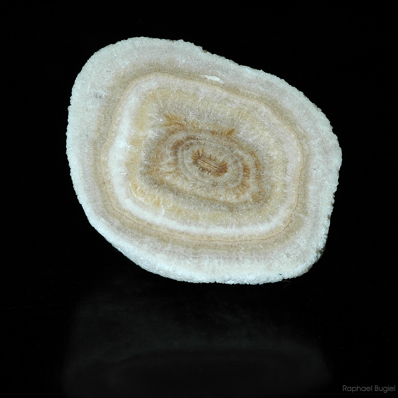

Läpplappen
Hallo Carsten,
vielen Dank für die Probe(n)
Die Dünnschliffe sind noch in Arbeit. Eine der "Perlen" wurde nur einseitig abgeschliffen und dann anpoliert. Das Bild zeigt ein Stück mit D(max)=11,6mm, fotografiert nur mit dem Makro-Objektiv. Also nicht ganz Mikroskopie-Forum konform. Trotzdem will ich es hier schon mal als kleinen Appetizer einstellen ;)
Was das Objektiv und die Kamera hergeben - 1896x1896 jpg

Hallo Raphael,
ganz offensichtlich: keine Perlen vor die Säue! :D
Kannst du die Aufnahme wiederholen mit einem aufgelegten Deckglas, das mit Immersionsöl "angeklebt wurde? Und das, wenn du die Möglichkeit hast mit Auflicht-Pol. Ich vermute mal, dass das kein Auflicht-Dunkelfeld ist?

Hallo Klaus
Zitatganz offensichtlich: keine Perlen vor die Säue! :D
Grunz
Ich habe wegen des spröden und poorigen Materials Bedenken, dass ich das Öl nicht mehr aus der Probe heraus bekomme. Mit Wasser probiere ich es aber später gerne mal. Das mit Auflicht-Pol wird schwierig, denn die Aufnahme entstand "nur" mit einem normalen Fotoobjektiv bei normaler Innenraumbeleuchtung. Es sollte ja nur mal zeigen, dass es da tatsächlich was zu sehen gibt.
An meinem Mikroskop gibt es nur eine Schwarz-Weiß Kamera. Dort kann ich dann zwar Auflicht (auch Pol) Fotos machen, die sind aber dann eben nicht so schön bunt ;)
Raphael
