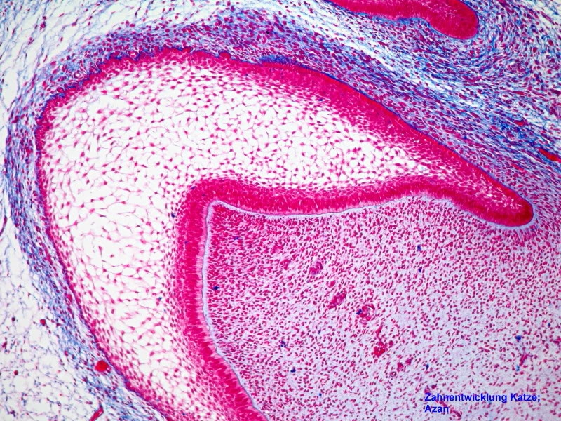

die Histologie ist ja etwas unterrepräsentiert - ich selbst bin auch kein Kenner. Aber am Freitag hat Klaus Kammerer bei den Stuttgarter Mikroskopikern einen sehr informativen Abend gestaltet, der mich angeregt hat in meinen Heidenhain-Kästen schöne Präparate zum Thema zu suchen. Ich habe gefunden: lehrbuchmäßig und in der wunderbaren Azanfärbung.
Zuerst mal die Übersicht: 2 Stadien der Zahnentwicklung. Beide noch am Embryo. Das linke Bild entspricht den ersten beiden Präparaten von der Katze. Ein sehr frühes Stadium.
Das rechte entspricht den weiteren Bildern; hier vom menschlichen Embryo. Ist im Prinzip bei allen Säugetieren ähnlich. Unterschiede sind dann erst in der Ausprägung der Gebisse zu finden (Pflanzen- oder Fleischfresser..)
Hier also frühes Stadium bei der Katze

Der Schmelz ist intensiv rot, das Dentin blau. Beim Dentin sieht man die Dentinkanälchen und die Tomeschen Fasern, die in die Dentinkanälchen hereinragen. Ebenso die Nerven, die bis zur Grenze Dentin-Schmelz gehen. Deshalb funktioniert der Vitalitätstest beim Zahnarzt so gut: ein eiskalter Wattebausch auf den Schmelz aufgesetzt lässt an Ermordung des Zahnarztes denken, wenn der Zahn noch lebt!
Das Dentin wird aus dem Prädentin nach innen hin aufgebaut, der Schmelz aus den Adamantoblasten von außen her aufgebaut. Wenn der Zahn fertig ist, dann wächst er nicht mehr. Der Schmelz kann nicht mehr nachgebildet werden, weil nach dem Durchbruch des neuen Zahns die bildende Adamantoblastenschicht verloren geht.
Das Dentin bleibt beim toten Zahn voll erhalten, auch wenn die versorgende Pulpa entfernt wurde (bei der angenehmen Wurzelbehandlung)

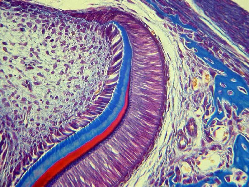

Meine schnitten sind von einer babymaus. Die erste ist eine H&E Färbung.
1.  Saueres haematoxylin nach Ehrlich, 5min
2.  Blauen in kalkreiches Leitungswasser, 15min (einige malen erneuern)
3.  Spulen mit AD
4.  Eosin angesauert mit ein Tropf 2% eisessig, 9min
5.  Spulen mit AD
6.  Kurz in 70% Ethanol, 2min
7.  Ethanol 95%, 4min
8.  Isopropanol 100%, 4min
9.  Euparal (die xylolstufe kann Mann mit Euparal verzichten).
Das nächste Bild ist gefärbt mit Die Kernechtrubin-Farbung von Chroma.
1.  Kernechtrubin eisessig, 5min
2.  Spulen mit AD
3.  Differenzieren mit fosformolybdän-saure 2%, 10min
4.  Spulen mit AD
5.  Anilineblau-orangeG-eisessig (AZAN Gemisch), 8min
6.  Spulen mit AD
7.  Differenzieren in Ethanol 95%, 1min
9.  Euparal.
Grusse aus die Niederlanden, Ronald

Hallo Ronald,
bei genauer Betrachtung Deines Bildes habe ich erst jetzt gesehen, dass bei Dir der Unterschied von Prädentin und fertigem Dentin wunderbar klar farblich abgesetzt ist! Dein Schnitt ist eine hervorragende Ergänzung zu dem von mir gezeigten!
Ich habe das einfach mal mit Zahlen markiert, so wie ich es interpretiere als "erfahrener" Histologe  ;) :D
Sollte ich mich irren bitte ich um Korrektur!
1 = Adamantoblasten
2 = Tomes-Fortsätze =Sekretionsgranula (bilden den Schmelz)
3 = Schmelz
4 = Dentin (aus Prädentin durch Mineralisation gebildet)
5 = Prädentin (besteht aus Grundsubstanz plus kollagene Fasern; deshalb blau )
6 = Odontoblasten (bilden das Prädentin)
danach kommt die Pulpa

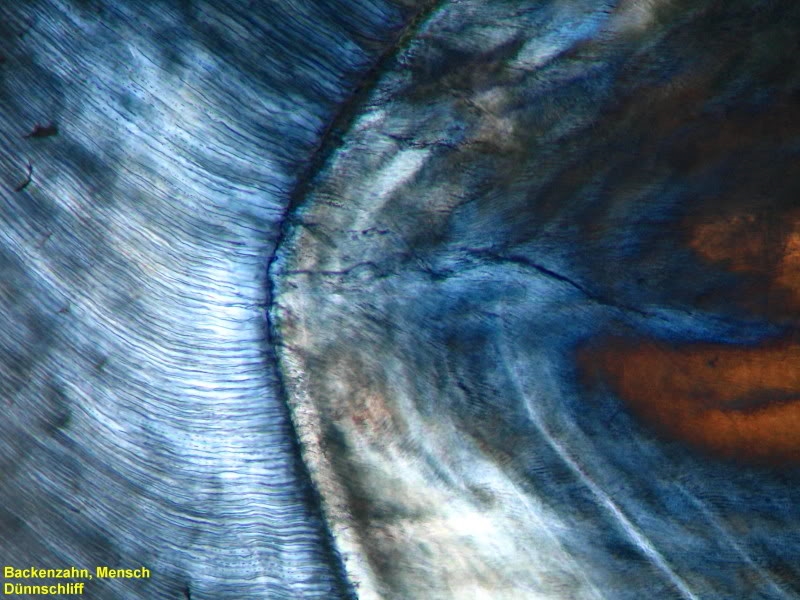

Ist Hydroxylapatit eigentlich doppelbrechend, sodass man die Kriställchen im Polarisationskontrast sehen könnte?

Ich selbst habe Dünnschliffe von meinem Backenzahn angefertigt, der mich vor Jahren unter großen Trennungsschmerzen verlassen hat ;D
Sowohl das Dentin, als auch der Schmelz sind doppelbrechend. Vielleicht mach ich noch ein Bild davon.

Klaus,
Im 'Sobotta, Lehrbuch Histologie' pagina 345, 46 und 47 'Verdauungsorgane' ist zu lesen das im
apicalen Bereich der Ameloblasten zahlreiche Lysosomen und Sekretionsgranula befindet die den Tomes-Fortsatz
genannt wird (nicht zu verwirren mit die Tomes-Faser die Odontoblasten).
Die Nummer 1 sind also die Adamantoblasten (Ameloblasten) und Nummer 2 ist das Granulat.
Da ich nicht ganz sicher wahr habe ich die Theorie und meine Bilder Prüfen lassen
an die Uni von Groningen und da haben sie bestätigt das es den Tomes-Fortsatz ist.
Dieses Granulat Bildet dann der Schmelz.
Der Unterschied von Prädentin und fertigem Dentin hat mich auch gewundert. Mehr Glück wie Weisheit.
Ronald

Hallo Wilfried,
Du hattest gefragt, ob der Hydroxylapatit doppelbrechend ist. So sieht es aus und auch das Dentin zeigt durch die Mineralisation eine schöne Doppelbrechung. Man kann die Dentinkanälchen gut sehen und auch, dass sie bis zur Grenze zum Schmelz reichen. Der Schmelz hat einen Riss, der sich in Schmerzen geäußert hat! >:(
