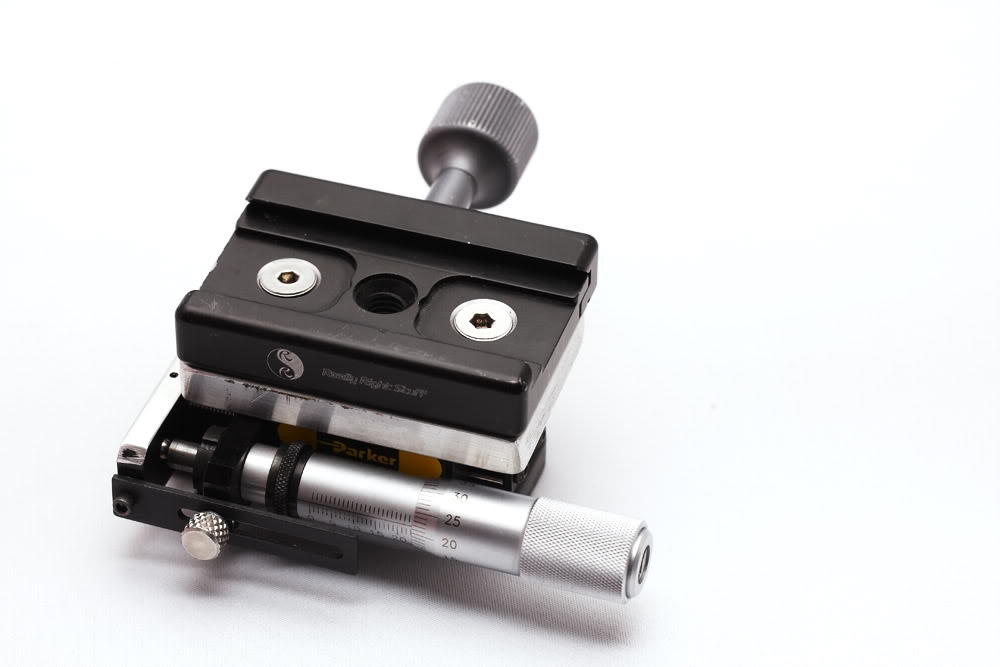

kannst Du jetzt mal für einen Makro-Laien wie mich erklären, wie Du das genau gemacht hast? Die normale Stacking-Technik am Mikroskop a la Heike ist mir ja klar. Aber mit welcher Apparatur machst Du in freier Natur vierhundertundnochwas Einzelbilder  ???  ??? Ich meine konkret: Welchen Abstand haben die einzelnen Schichten bzw. wie tief ist der gesamte "abgescannte" Schärfebereich in cm? Und womit bewegst Du die Apparatur im Freien um so kleine Differenzen und wie ist das Ganze fixiert, dass es von Aufnahme zu Aufnahme keinen Versatz gibt? Ich kann mir die Apparatur dazu kaum vorstellen. Ich hoffe, ich erfrage hier keine "Betriebsgeheimnisse"  ;)

Und ich frage mich natürlich auch, wie Du diese wahnsinnig kleinen Stackingschritte im Freien hinbekommst. 0.15 mm Abstand zwischen 2 Bildern, zwischen denen noch einmal 29 Bilder liegen, schreibst Du. Das wären bei gleichmäßiger Verteilung 5 mü Abstand.....

Davon habe ich drei unterschiedliche, die extremste Mikrometerschraube hat = 0,0001 " als kleinste Einheit (Teilstrich) ...
Da der Unterschied der einzelnen Schichten auch schon im JPG sichtbar ist, ab 30 x  45 cm ist der Unterschied mehr als deutlich zu erkennen ...
Wenn ich nur selektiv das eine Motiv machen würde würde ich mit ca. 15 kg Gewicht auskommen .-) Darunter, nicht wirklich ...

Dass du mit dem Einstellschlitten 2,5 µm Schritte einstellen kannst ist natürlich einsichtig.
Aber welches Stativ hält denn das Ganze relativ zum Objekt in freier Natur auf Bruchteile dieser Schrittweite stabil ?
Könntest du bitte bei Gelegenheit (wenn dich das Pillerseetreffen wieder etwas losgelassen hat) ein Foto der Gesamtanordnung
dieser 20 Kg Ausrüstung einstellen ?

Ein  Foto der Gesamtanordnung würde mich auch interessieren.
