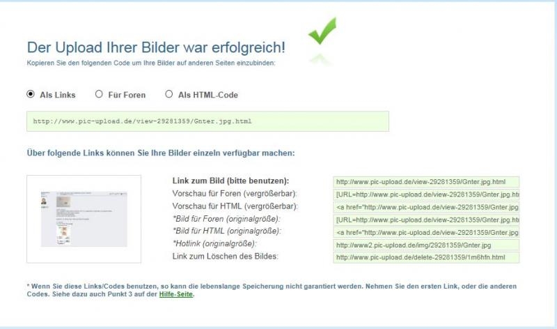

ortholux
Lieber Kismoh,
wenn Du ein Bild einfügen möchtest. Dann lädtst Du es irgendwohin ins Netz, so wie Du es nach "www.fotos-hochladen.net" getan hast
DAnn klickst Du auf das "Bild"-Symbol:
Nun erscheinen die eckigen Klammern mit dem img-Tag. Zwischen diese beiden Klammern kopierst Du den Code, den Du erhältst, wenn Du auf "vergrößern" klickst. Der Code steht dann in der Adresszeile Deines Browsers. Z.B: "http://www.fotos-hochladen.net/uploads/ts12071317y621tfzihn.jpg"
Leider bietet "www.fotos-hochladen.net" keine Möglichkeit, direkt den Code des Bildes zu kopieren.
Und dann sieht's so aus:
