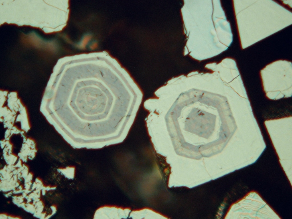

Lieber Olaf, gern zeige ich hier ein paar Bilder von Bravoiten, wo ja nur ein wenig Nickel in den Pyrit eingebaut wird und die Reflektivität deutlich geringer wird,
und sich auch die Farbe von crème (Pyrit) ins bräunliche, teilweise mit Lilastich verändert.
Du hast absolut recht, stöchiometrisch reine Minerale hat man selten. Das beste Beispiel sind Fahlerze, welche neben den Hauptelementen Cu, Sb (oder As) und S noch variable Mengen an Ag, Hg, Zn und Fe einbauen können,
halt bis auf z.B. Pb fast alles was da noch so in den Hydrothermen herumlungert. Fahlerze sind die "Mülleimer der Mineralogie" schlechthin  ;D
Entsprechend der beteiligten Elemente verändert sich auch die Reflektivität der Fahlerze im Photometer, Ag z.B. führt zu einer Erhöhung der Reflektivität.
Aber wie so oft in der Wissenschaft braucht's mehr als eine Methode zur Diagnose.
Bei der Erzmikroskopie braucht man große Erfahrung zur Beurteilung der Reflektionsfarbe (das Umfeld kann hier das Auge gewaltig täuschen),
der Bi-Reflektion bzw. der Anisotropiefarben, Auslöschungen etc., und schließlich der Paragenese,
da manche Minerale ganz bevorzugt / bzw. so gut wie nie zusammen mit anderen auftreten.
Wie gesagt unten noch ein paar Bravoit-Beispiele.
Bild 1: Geometrische Zonierungen von bräunlichem Nickelpyrit (Bravoit) in Pyrit (crèmefarben).
Die Zonierungen kommen zustande, wenn sich während des Kristallwachstums des Pyrits der Nickelgehalt der umgebenden Lösung ändert.
Das weißliche Erz ist Markasit, es ist anisotrop und zeigt deutliche Bi-Reflektion (Helligkeitsunterschiede), je nach Orientierung des jeweiligen Kristalls.

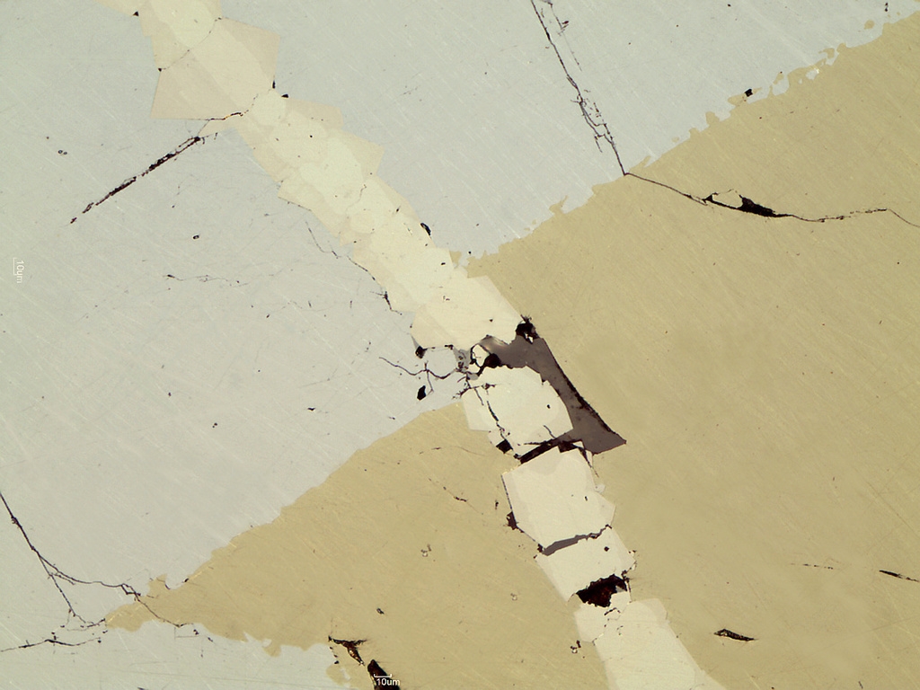

Bild 2: Verwachsung von Ullmannit (NiSbS - weißlich) mit Kupferkies (stumpfgelb).
Durch Gebirgsbewegungen hat sich ein Spalt gebildet und die Ullmannit-Kupferkies-Verwachsung etwas verworfen.
Der Spalt ist in einer späteren Hydrothermalphase mit Pyrit "verheilt" worden, interessant ist zu sehen daß der Pyrit an der Grenze zum Ullmannit
ihm offenbar etwas Nickel entzieht und selbst ins Kristallgitter einbaut.
Also sieht man bräunliche Bravoit-Zonen im Pyrit an der Grenze zum Ullmannit.

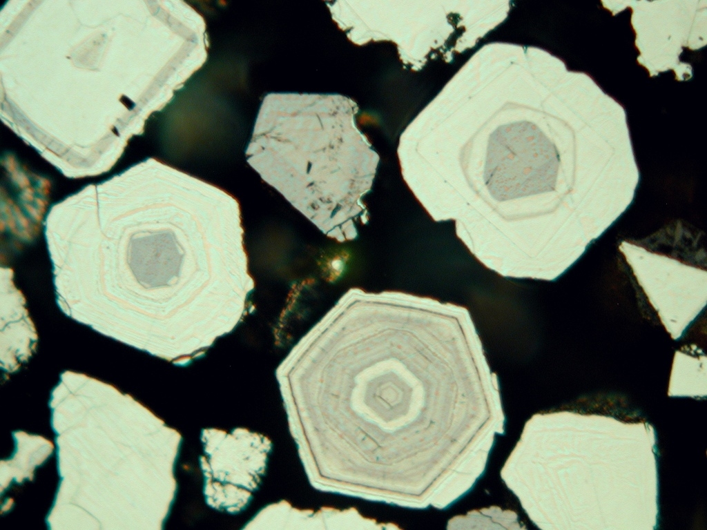

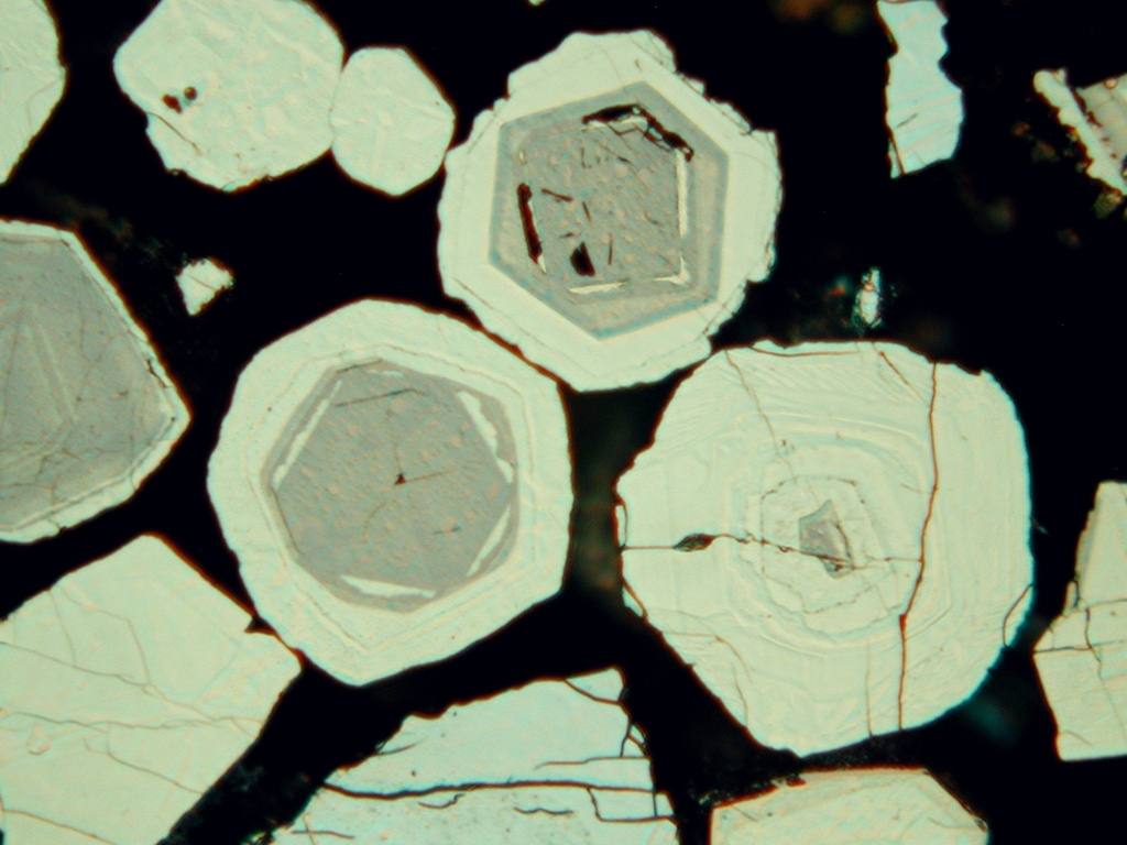

herzlichen Dank für Deine schönen Bilder. Ich möchte da aber noch drei weitere von Pyrit-Bravoit nachtragen, die den Effekt noch deutlicher zeigen. Ich bitte die schlechtere Bildqualität zu entschuldigen - die Farbsäume gehen auf meine steinzeitliche Coolpix-Adaption und die starke Vergrößerung zurück.
Bei diesem Konzentrat aus Maubach in der Eifel sieht man herrlichen Zonarbau von Pyrit mit wechselndem Nickel-Gehalt. Sehr schön erkennt man daran auch die Änderung der Kristallform im Laufe der Kristallisationsgeschichte. Die Kristalle sind sehr klein - zwischen 30 und 50 µm im Durchmesser. Orthoplan Pol, NPL 50x Öl.
