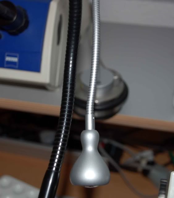

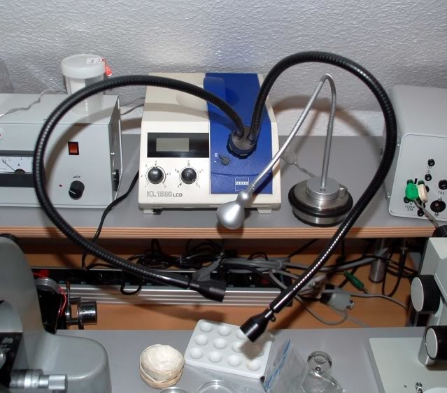

Eine Schott KL 1500 mit zwei Schwanenhalslichtleitern und dem Kaltgerätekabel ist erheblich "klobiger" mit ungleich höherem Platzbedarf als zwei Jansjö mit einer recht geringen Grundflächen des Standfußes und dem dürren Käbelchen.  Ich habe beide "Beleuchtungssysteme" mal im Vergleich fotografiert, wobei die Jansjö mit dem Standfuß noch eine geringere Standfläche benötigt als meine hier abgebildete, auf einen "dicken" Türstopper montierte Wandversion.
Und schau Dir mal den Durchmesser der Schwanenhälse an - das filigrane Gebilde der Jansjö und den relativ "starren, widerspenstigen", dabei extrem ausladenden Schwanenhals der prfessionellen KL 1500, die man mit beiden Händen bändigen muß.
Farbtemparaturänderungen hast Du sicher am wenigsten bei der LED-Lampe, denn die hat immer die selbe Farbtemperatur. Und die Helligkeitsregulierung ist extrem einfach: Abstandsquadratgesetz  ;D - Leuchtkopf weiter weg => dunkler!
Natürlich ( bevor jetzt Herr Jülich interveniert  ;) ) ersetzt die Jansjö nicht eine gute Kaltlichtquelle im professionellen bereich. Ich würde aber  im Hobbybereich die Ikea-Lösung in der Summe Ihrer Eigenschaften für "besser" halten als eine profesionelle Kaltlichtquelle - außer, man benötigt die speziellen Funktionen, die eine hochwertige Kaltlichtquelle wie z.B. die KL 1500 bietet - un sie ist wesentlich preiswerter!!!

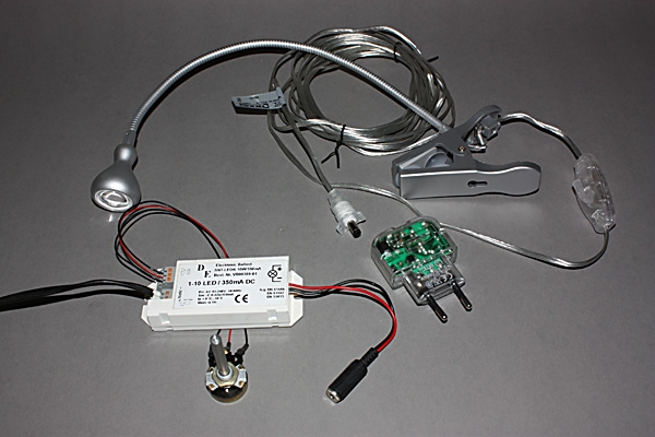

Ich bin mit diesen Jansjö Leuchten von Ikea auch recht zufrieden. Was vielleicht nicht bekannt ist: Es gibt davon auch eine zweite Ausführung mit einer Klemmvorrichtung anstelle des runden Fußes. Diese wird mit einem separaten Stromversorgungsteil geliefert. Da das Kabel per Hohlstecker mit dem Netzteil verbunden wird, ergibt sich der große Vorteil, daß man anstelle des kleinen Netzteils auch eines der für die Hochleistungs-LEDs üblichen Stromversorgungsteile einsetzen kann. Damit wird die LED dann dimmbar ohne das sich (im Gegensatz zum "Entfernungsdimmen"  :) ) der Lichtkreisdurchmesser verändert.

Die Tischleuchte hat einen durchgehenden Schwanenhals, die Wandleuchte einen ca. 10 cm langen starren Teil ( was ist praktischer finde ). Allerdings muß man die Wandleuchte auf ein Breott etc. montieren, ich habe dafür einen Billig-Türstopper aus dem baumarkt gewählt. Das hat den Vorteil, daß diese Konstruktion sehr schwer und stabil ist.

ich hatte 2 Schott KL 1500 und habe beide verkauft, weil sie einfach zu unhandlich waren. Meine Lösung war, die Dinger mir einer Schraubzwinge zu befestigen, damit man einigermaßen problemlos die Schwanenhälse bewegen konnte. Leider ist das nicht in jeder Situation möglich. Ein weitere Nachteil ist der hohe Stromverbrauch, das ständige Surren und das Aufwirbeln von Staub.
