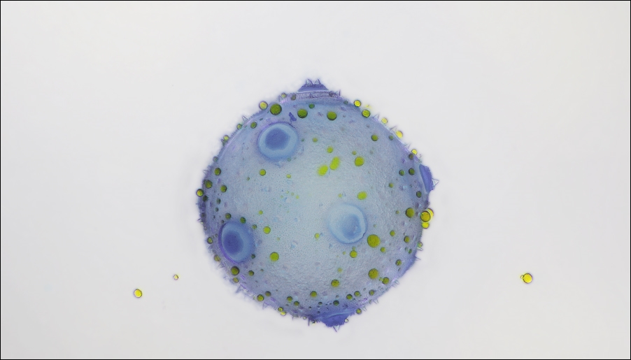

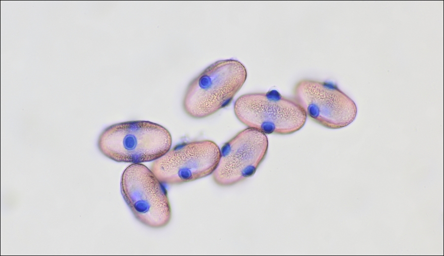

Wegwarte, Dill, Zucchini – drei Gartenarten, die keiner Vorstellung bedürfen – mit höchst unterschiedlichen Pollen, auch hinsichtlich der Größe. So kamen denn das 100er, 50er sowie das 16er zum Einsatz. Es wurde gefärbt und gestapelt.
Viele Grüße, Heiko

Hallo Heiko,
tolle, ästhetische Bilder!
Lieber Heiko,
eine Augenweide zum Wochenbeginn! Was mich natürlich interessiert: die Wegwarte wohl mit Fuchsin die beiden anderen aber vielleicht Etzold blau?
Der Dill ist ja wirklich was Besonderes mit den intensiv blauen Polen
Zur Wegwarte habe ich eine allgemeine Frage: Zur Zeit ist sie an den Straßenrändern nicht zu übersehen also kein Problem mal wieder eine Stückchen Wurzel herauszuziehen und Inulin zu gewinnen. Ich erinnere mich, dass wir beide mal einen Beitrag hatten, findet sicher ein guter Sucher!
Ja die Frage zur Wegwarte: die hat ihren Namen zu Recht, man findet sie tatsächlich sehr häufig an Weg-/Straßenrändern. Hat da jemand eine Erklärung dafür? Autoabgase können es nicht sein, der Name ist sicher älter.
ja, ,,inuliert" haben wir auch schon. Da hattest Du ein tolles Foto eingestellt, erinnere ich mich etwas neidisch – nur finden ist schwierig ...
Bezüglich der ,,Wegständigkeit", schaue einmal hier: http://www.mikroskopie-forum.de/index.php?topic=20519.0
Gefärbt wurde mit Fuchsin, Baumwollblau und beim Dill einer Kombination von beiden. Zur Erklärung: Ungeduld ist manchmal von Vorteil – das Fuchsin wollte (mal wieder) konzentrationsbedingt (?) nur zögerlich wirken, da gab's dann halt eine Ladung Blau obendrauf.

wunderschönes Bild mit dem Pollen vom Dill und seiner Färbung!
Gruss Arnold

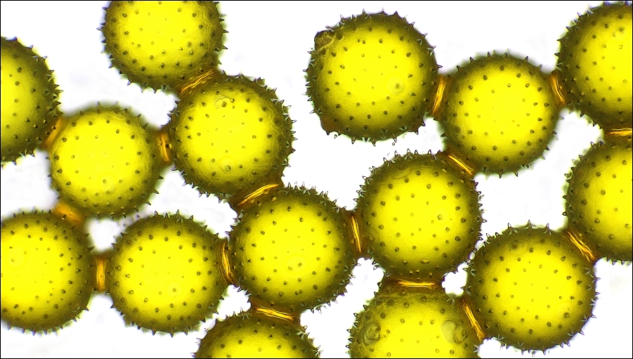

Nach etlichen gescheiterten Auflichtversuchen – angestachelt durch Heikes Malven-Beitrag – entstand noch dieser Silicon-Durchlicht-Stapel der Zucchini:

Sehr plastische, räumliche Bilder. :) Sehen wirklich fast wie Kunstwerke aus. Danke fürs Zeigen.
Lieber Heiko,
die sind aber jetzt gilb nicht weiß, wie Heikes Pollen.
Und dann habe ich eine Verständnisfrage: das ist doch eine homogene Einbettung in Silikonöl? Warum sieht man dann an den Berührpunkten diese Menisken. Ich würde das verstehen, wenn der Pollen nur leicht mit Öl angefeuchtet ist und sonst drumrum nur Luft wäre.

diese Konnektive stellen Pollenkitt dar, denke ich.
Um planare Verhältnisse herzustellen, habe ich etwas Pollenmasse unter dem Deckglas ,,gerollt". Die Körner halten das aus, kleben aber aneinander. Die Eindeckung ist vollständig.

machen denn dem Allergiker die klebrigen Insekten-Pollen auch Probleme? Zucchini, Malven und Stock-Malven jedenfalls bauen so große Körner – die passen gar nicht durch die Nasen-Reuse.  ;)
Pinsel habe ich noch nicht probiert. Klopfen, stochern, ,,schubsen" – vorzugsweise mit einer Nadel – führen auch zum Erfolg. Aber all dies versagt bei der Gurke, musste ich erfahren ...
