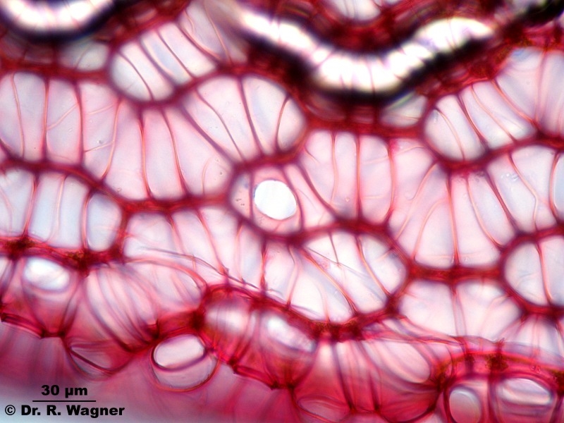

Liebe Regi,
Deine Aufnahmen sind wunderschön!
Du solltest immer dazuschreiben ob es sich um die Innen- oder Außenaufsicht handelt. In diesem Fall ist es die Innenaufsicht.
Merke: innen ist ventral oder konkav oder adaxial (dem Stengel zugewandt); außen ist dorsal oder konvex oder abaxial (dem Stengel abgewandt). Eselsbrücke: Podex ist konvex.
Die Poren sind zwar zu sehen aber undeutlich. Das liegt an der ungenügenden Färbung der Hyalocyten durch FCA. Wenn Du heute das Methylenblau erhältst kannst Du damit die Gegenprobe machen.
@Ralf
ZitatFCA geht super
Nach Regi's Aufnahme nicht überzeugend.

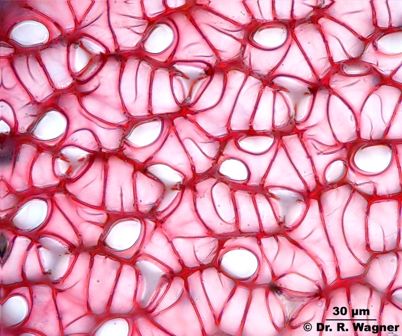

Hallo Regi und Bernhard,

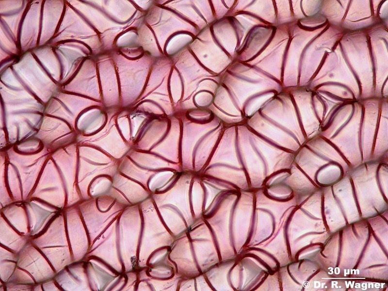

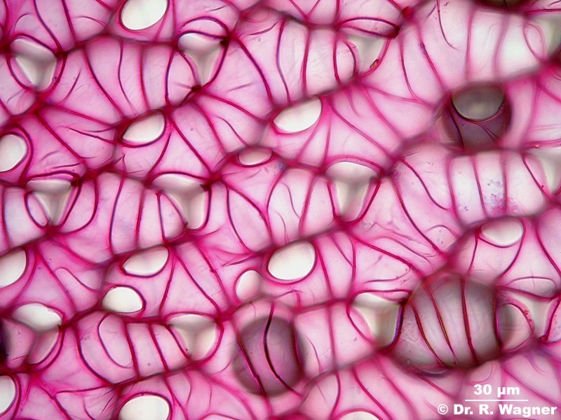

bei mir sieht das so aus:
Beide Bilder von einem noch zu bestimmenden Torfmoos aus dem Ochsenfilz.
Und so habe ich das gemacht:
- FCA von Chroma, ein Tropfen auf OT
- 3 trockene Astblätter reingelegt
- 5 Minuten gewartet
- 2 mal mit Wasser gespült
- dann in Wasser mikroskopiert
Hast Du etwas anders gemacht, Regi?

Zitat von: Bernhard Kaiser in September 01, 2009, 06:00:43 VORMITTAG
Ralf, es würde mich interessieren, wie sich ein mit FCA gefärbtes Präparat nach dem völligen Eintrocknen, auf Zugabe von Äthanol 96% verhält. Blutet der Farbstoff aus oder nicht?
Bernhard,
Klaus hat recht, mit Ethanol blutet das rot aus.
Ich habe das Präparat von gestern heute noch einmal untersucht:
a) völlig eingetrocknet in Luft: Finde ich auch nicht schlecht. (4 Bilder mit Zerene gestapelt)
b) Nach Zugabe eines Tropfens Isopropanol (unter dem Deckglas durchgezogen). Das Rot wird kräftiger und blutet nicht aus. Es sind ein paar Luftblasen zu sehen. Morgen schaue ich das Präparat noch mal an, nachdem es dann aus Isopropanol heraus getrrocknet ist.

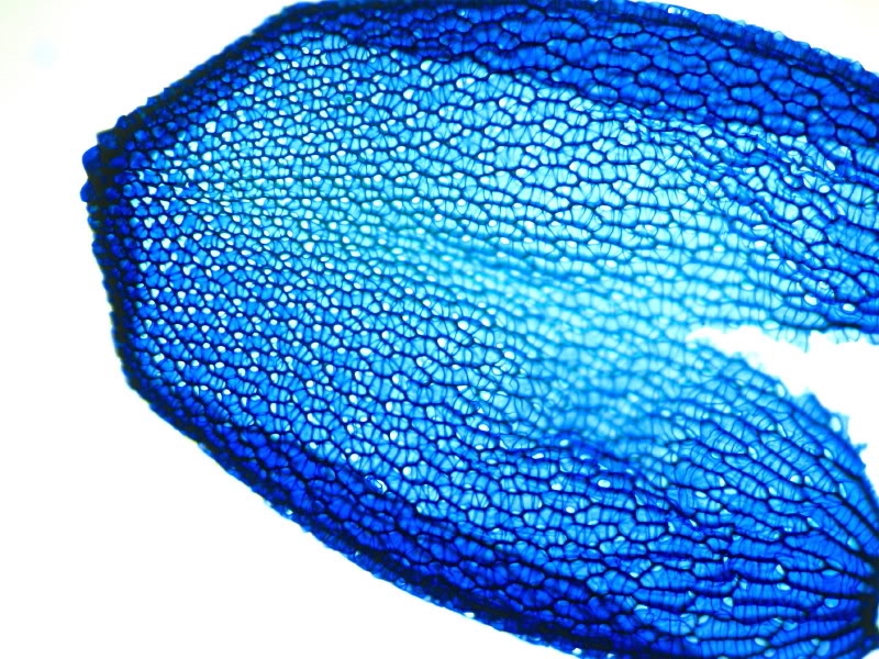

endlich hat heute die Schneckenpost das Methylenblau in den Briefkasten geworfen. Vielen Dank.

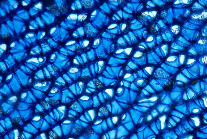

Abends kam ich dann dazu einen ersten Färbeversuch zu machen. Meine Güte - das ging wie Lottchen! Bernhard, Du hattest schon gewarnt - färbt intensiv. Mir waren dann doch einige Krümel zuviel in das Mininäpfchen gefallen. So schnell konnte ich garnicht die Blättchen rausholen. Habe dann mehrfach mit Ethanol ausgespült. Da ging noch einiges an Farbe wieder raus.
Hier das Blättchen mit 6,3x Objektiv:
hier mit 25x Objektiv.
Man schaut auf die Innenseite - also Ventralansicht. 2 - 3 Bilder gestapelt. Aber immerhin, die Poren sind jetzt gut sichtbar.

Du hast mich mißverstanden. Du sollst nur die Torfmoosblättchen mit Methylenblau in wässriger Lösung färben. Dann mikroskopieren. Die Poren sind dann leuchtend hell und die Hyalinzellen blau zu sehen.
Nicht mit Äthanol auswaschen. Das war eine Zusatzfrage an Ralf. Ich wollte nur wissen, da ich kein FCA habe, ob dieses mit Äthanol auch ausgezogen (ausbluten) wird. Den Alkohol benötige ich nur um bei Trockenpräparaten beim Wiederanfeuchten die Luftblasen zu vertreiben.

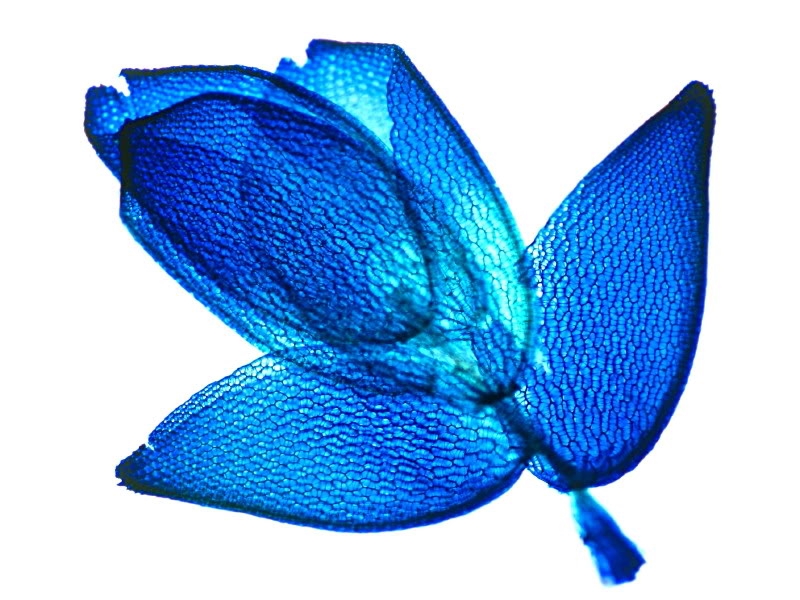

Lieber Bernhard,
uff, Torfmoosblättchen zum 3.!

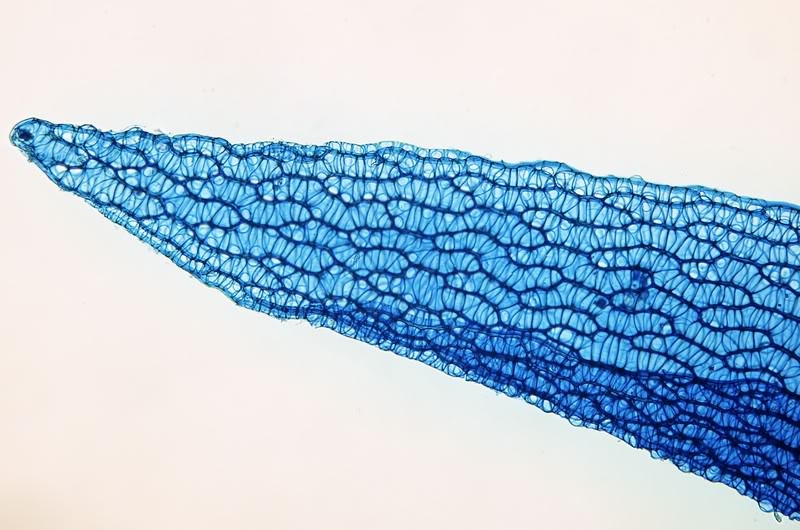

Diesmal hoffentlich richtig gefärbt. Ich glaube es lag nichteinmal am Auswaschen sondern daran, daß ich die Blättchen in Glyzerin mikroskopiert habe. Ich machte eben die Prozedur nochmals ohne Auswaschen aber wieder in Glyzerin, das war wieder verwaschen, warum auch immer.
Jetzt in dest. H2O sind die Poren doch hinreichend weiß herausgekommen!? 4 Aufnahmen gestapelt. 25x Objektiv.

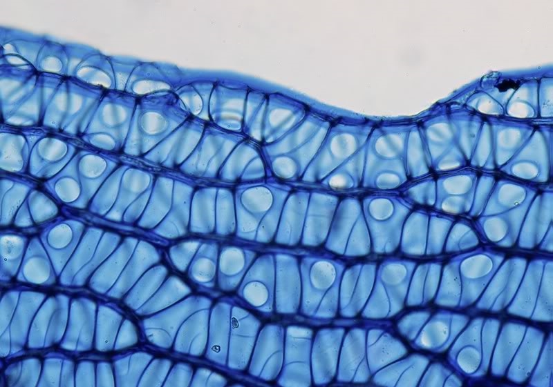

da ich aus dem Schwarzwald auch etwas Moos mitgebracht habe - ich denke es ist ebenfalls ein Sphagnum - habe ich mal eine Färbung versucht, die ziemlich unempfindlich gegen Ethanol ist. Ich hab sie in der Schule als unkomplizierte Färbung eingesetzt für Epidermisabzüge.
Brilliantkresylblau CI 51010 in verdünnter wässriger Lösung. Färbt auch unfixiertes botanisches Gewebe sehr gut an. Die Lösung sieht aus wie königsblaue Tinte. Wenn man überfärbt hat, kann man nach dem Auswaschen mit Wasser mit 70%igem Ethanol noch etwas differenzieren, der Farbstoff zieht aber auch nach 30 Minuten nicht aus, wenn man die Probe vergisst - wie bei mir geschehen, weil ich eigentlich Lycopodium gefärbt habe.
Ich habe gleich 2 Dauerpräparate in Euparal eingedeckt. Hier die Bilder: (Über die Bauch-Rücken oder stabile Seitenlage habe ich mir keine Gedanken gemacht  ;) - ich wollte nur die Methode vorstellen.)
Das einzelne Blatt ist durch die Härtung in Isopropanol wohl so spröde geworden, dass es beim Andrücken des Deckglases eingerissen ist! Aber die Poren sieht man deutlich! Beide Proben lagen vor dem Überführen in Isopropanol - als Intermedium für das Euparal - 30 min. in 70%igem Ethanol!

Liebe Regi,
jetzt hast Du es richtig getroffen. Du siehst die Blattrückseite mit Poren auf den Hyalinzellen. Die Bauchhyalinzellen sind dagegen, vor allem in der Blattmitte, weitgehend porenfrei.
Durch die Hyalinzellen ziehen sich Pilzhyphen. Die körneligen Gebilde in einigen Zellen dürften Grünalgen sein.
