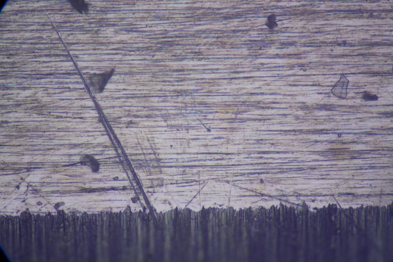

Hallo Stefan -
von normalem Auflicht durch das Objektiv wärst du bei deinen Objekten möglicherweise enttäuscht - gerade bei höheren Vergrößerungen. Mit deiner jetzigen Schrägbeleuchtung kriegst du z.B. schöne Schatten von den Riefen, die beim schattenlosen Auflicht recht flau sind und erst bei der Anwendung von Interferenzkontrast (DIC, sauteuer) wieder farbig auffallen. Deshalb sind gebrauchte Epiplan-Objektive (ohne D) auch recht preiswert auf dem Gebrauchtmarkt zu kriegen.
Deshalb würdest du vermutlich HD-Auflicht wollen. Die entsprechenden Objektive, Kondensoren und Reflektorschieber sind für aufrechte Mikroskope auf dem Gebrauchtmarkt nicht allzu selten und relativ erschwinglich, aber bei inversen wird es sehr schwierig.
Deshalb habe ich mal ein Demo gemacht. Ich bin Biologe und habe mit Metall-Auflicht wenig zu tun. Deshalb nur auf die Schnelle mit Epiplan Neofluar HD 20x am Axioskop fotografiert, unbearbeitet. Dünne Mikrotomklinge am Übergang zur Schleifkante.
Auflicht durch das Objektiv:
Auflicht DIC durch das Objektiv (mit Lambda-Platte):
Auflicht-Dunkelfeld, ringförmig unter das Objektiv gestrahlt:
Stärkere HD-Objektive habe ich keine mehr, denn diese liefern nur bei Spezialanwendungen ansprechende Bilder.
