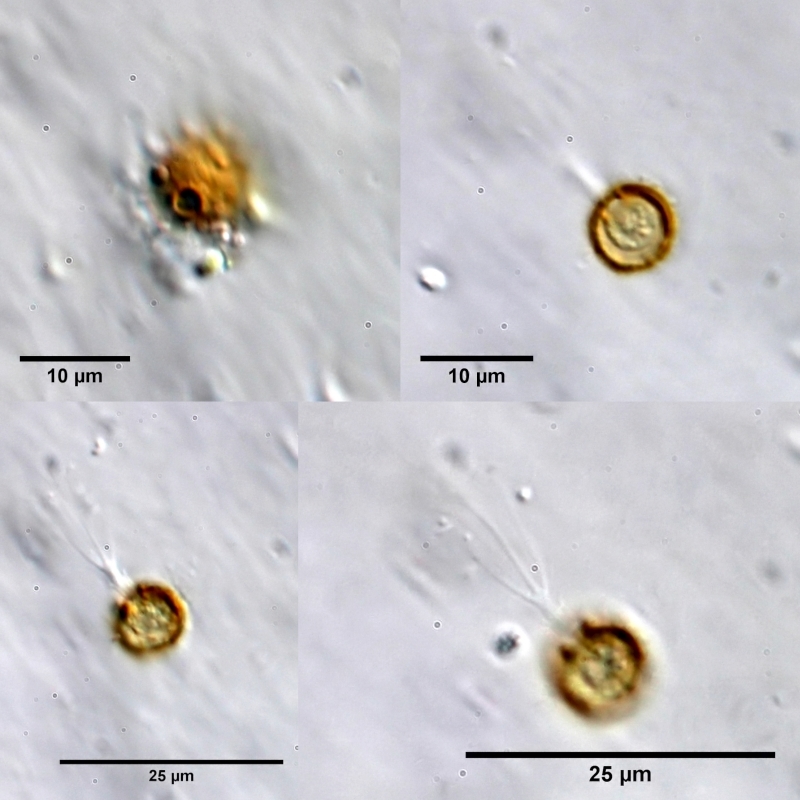

Natürlich sind meine Ausrüstung und meine Erfahrung nicht mit Deinen vergleichbar und über die Unterschiede zwischen DIK und schiefer Beleuchtung ist schon viel diskutiert worden. Dennoch möchte ich zum Vergleich ein paar Impressionen vom DG-Aufwuchs eines ca. 2 Monate alten Mikroaquariums zeigen:
Schalenamöbe
Schalenamöbe
Bakterien
Blaualgen

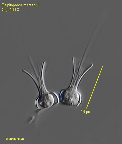

ich habe selber viele Jahre mit schiefer Beleuchtung gearbeitet und kann gut beurteilen, was da möglich ist und was nicht. Deine Ergebnisse sind jedenfalls hervorragend! Du zeigst 4 Objekte, die Du am Deckglas gefunden hast. Davon kann ich zwei sicher identifizieren. Das erste ist keine Schalenamöbe, sondern Salpingoeca marssonii! Ich bin zuerst auch drauf reingefallen, weil S. marssonii ein Gehäuse ähnlich einer Weinkaraffe besitzt und mit dem flachen Boden dieser "Karaffe" am Deckglas festsitzt. Man sieht diesen Flagellaten im Gehäuse also meist von unten und glaubt eine Schalenamöbe vor sich zu haben. In lateraler Sicht sieht Salpingoeca marssonii jedoch so aus:
Auf Foto 7 und 8 Deiner Serie sieht man auch bei Dir ansatzweise das lange Flagellum.

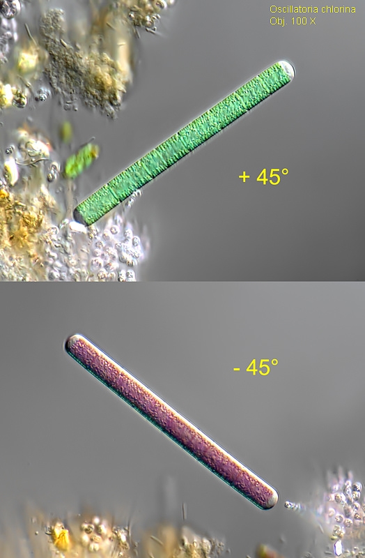

Die von Dir gezeigte Oscillatoria (nach den Bakterien) ist Oscillatoria chlorina. Ich erkenne das Vieh mit einem Sack über dem Kopf, da es die Haus und Hof Cyanobakterie des Simmelrieds ist! Sie ist stark doppeltbrechend durch die feinen, inneren Strukturen und ruft im DIK tolle Farbeffekte hervor und besitzt immer hyaline Endkappen:
Die "Spirille" ist wahrscheinlich Leptospira. Die Cyanobakterie, die Du zuletzt zeigst, lässt sich ohne gleichzeitige Betrachtung von Dauerzelle und Heterocyste schwer bestimmen. Wahrscheinlich eine Anabaena.

Die Aufnahmen sind mit einem Leitz PL Apo 100 entstanden - aber für die schiefe Beleuchtung ist die Kondensorseite wichtiger: Hier handelt es sich um einen einfachen Leitz Hellfeldkondensor (n.A. 0,9), bei dem ein Dunkelfeldkeil aus Pappe mit einem Gummiring unter der Klapplinse befestigt wurde (http://www.schwaben.de/home/mathias/ Unterpunkt "Dunkelfeldkeil"). Durch Verschieben des Keils ist ein kontinuierlicher Übergang von klassischen Hellfeld -> leichtes Schieflicht -> fast streifende Beleuchtung -> Dunkelfeld (bis etwa 40er Objektiv) möglich. Je nach Objekt und Objektiv kann so die geeignete Beleuchtung gewählt werden.
@Martin:
Vielen Dank für die Bestimmung. An Flagellaten habe ich überhaupt nicht gedacht - dabei habe ich mich noch gewundert, dass das mittlere "Pseudopodium" so zappelt! Manchmal ist man halt wie vernagelt!

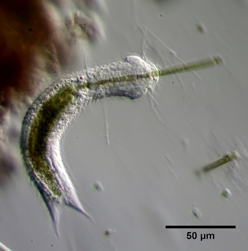

Noch mehr gefreut hat mich aber die Bestimmung von Oscillatoria chlorina, da sie die Leib-und-Magenspeise von dem Gastrotrichen Ch. elegans ist, der es erstaunlicherweise irgendwie schafft, Stücke von dem Faden abzubeißen:
Endlich hat diese Cyanobakterie eine Namen!
